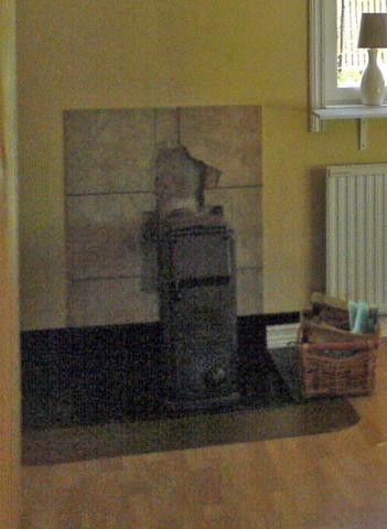

I mitt lilla nyköpta hus som består av 2 rum och köksdel med öppen planlösning finns en gammal Husqvarna kamin. Tror det är modell 151 eller 153. Huset värms med luftvärmepump och elradiatorer, samt denna kamin som står i allrummet där också kök finns. Det är öppet till nok i taket och där blir det såklart varmt. Så jag ska installera en värmeförflyttare mellan allrummet in till sovrummet som finns vägg i vägg.
Eftersom kaminen är lite äldre och dessutom egentligen gjord för att elda med koks (om jag förstått det rätt), och dessutom småläcker lite ibland så ska vi byat ut den är det tänkt. Vi vill ha en snyggare med glaslucka, men framförallt effektivare. Det är lätt tänkt, men nu funderar jag på hur jag ska lösa det med rökröret.
Idag leds röken ut bakom kaminen via ett oisolerat rör, genom ytterväggen (murad vägg just där) och in i en fristående skorsten som stån ca 1 meter från husväggen. Kaminen är så konstruerad att varmluften leds i princip rakt ut i röret och en massa värme går ju helt enkelt ut i luften UTANFÖR huset.
Nu undrar jag följande: om vi köper en kamin med högre verkningsgrad (konvektion), kan vi då låta röret vara som det är och ändå få bra värme? Och om vi isolerar röret, har det någon effekt mer än att det finns mindre risk för brand?
Om jag nu måste ordna det på annat sätt, hur kan/ska jag göra då? Jag vill inte dra ny kanal genom taket och hålla på när det ju faktiskt finns en skorsten.

Du skall nog inte tro att du får en bättre verkningsgrad med en modern plåtkamin i stället för en Husqvarna i gjutjärn och som invändigt är fodrad med eldfast sten - snarare tvärtom.
Om du vill använda skorstenen inne i huset får du väl kolla om det finns någon kanal som inte används och gå in där. Rökröret skall annars var oisolerat i rummet, avger ju värme där.

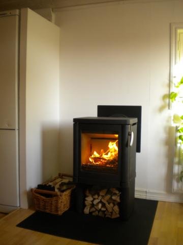

Tänkte att någon kanske kunde ha glädje av att se hur det hela blev till slut. Är rätt nöjd själv med tanke på att jag gjort rubbet på egen hand. Ja med forumets och sotarns stöd förstås.

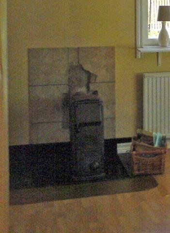

Före och efter. Tyvärr en väldigt dålig före-bild.
En parantes: lite kul att läsa sina första inlägg igen. Inser hur mkt jag lärt mig sedan dess. Och det är ju faktiskt inte så länge sedan.

Är jättenöjd. Vi letade länge efter rätt kamin eftersom de flesta kaminer är alldeles för stora för vår lilla stuga, och de små oftast alldeles för små. Men tillslut hittade vi denna Handöl 51. Finns flera modellen i 50-serien som ser lite olika ut men vi fastnade för denna med raka linjer.
Den värmer otroligt bra och överraskande nog håller den kvar värmen länge. Vi brukar ladda med två stora klabbar när vi lägger oss och på morgonen är kaminen fortfarande varm och det ligger glöd i. Beror såklart på hur kallt det är ute. Vi värmer hela huset på 75 kvm med denna. Den ger väldigt långsam förbränning utan att sota så veden räcker länge.
Kort och gott, skulle gärna sätta in en likadan i nästa hus.
