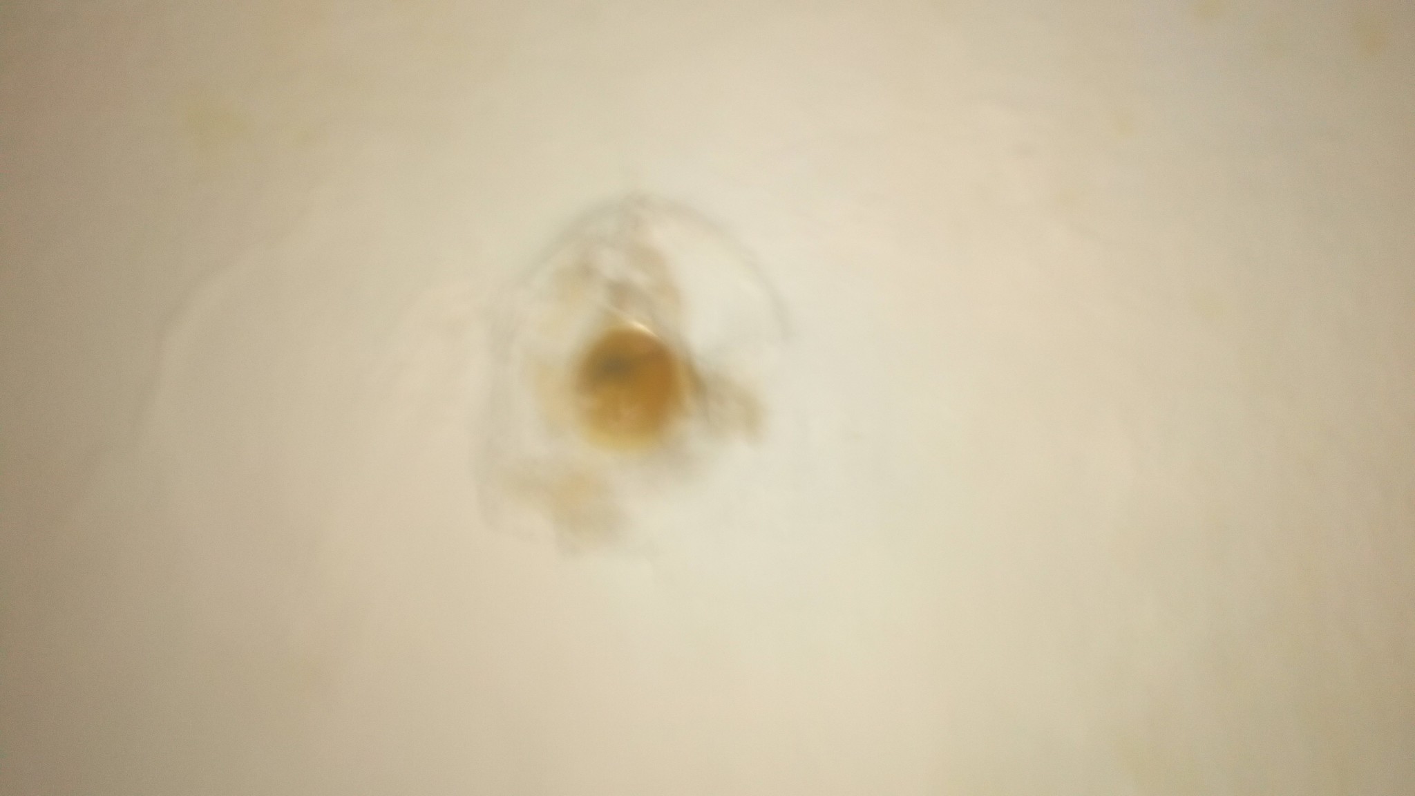

Vägg med vattenskada och mögel.
JanneJanne123
Har du någon bättre bild?
Är det litet och nån botten i hålet så ta lite trälim och sågspån.
Tror de är en tunn gipsvägg kommer vit ur hålet när jag skruvade tidigare
Nej
Tror det är en tunn gipsvägg kommer vitt ur när jag skruvade tidigare
Fyll hålet enligt tips ovan eller lyxa med träspackel. Låt torka och fixa finish med vanligt lättspackel. Låt torka och slipa. Måla. Klart. Posta ett tack på BH ..

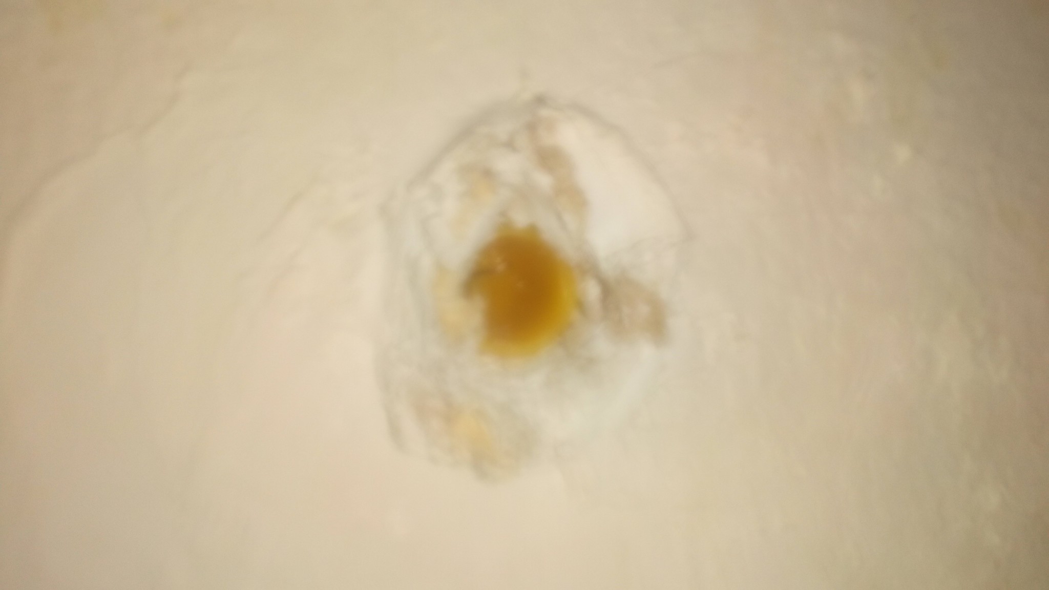

Är en tunn gipsvägg såg nu att det vita kommit fram när jag skruvat tidigare
Tror de är en tunn gipsvägg utanpå betong typ äldre fastighet
Vanligt väggspackel då, inte så avancerat.
K Krokus1969 skrev:
Nej
Ny bild ser ut som gipsvägg en tunn
  • Vattenskada med brunaktig fläck på vit takyta.
Pluggen är dit satt så länge
Jamen spackel, torka, spackel, slipa då. Köp lätt handspackel (LH).
