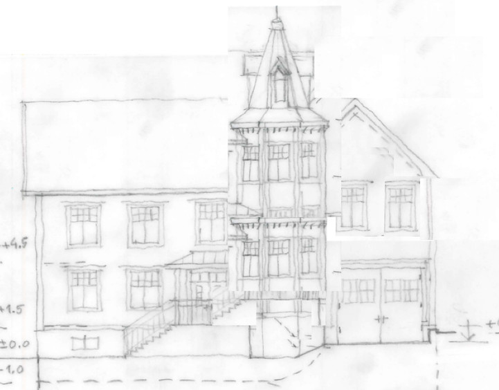

Jag vill bygga en stor villa ”byggmästarvilla” i 1890-talsstil. Den ska ha ett torn och ett inbyggt garage med 4 meter i takhöjd. Har anlitat en arkitekt för att skissa på en lösning men jag är inte helt nöjd med planlösningen, har fastnat och vet inte hur jag ska gå vidare. Är det någon här som har idéer som kan hjälpa mig komma vidare?

- Jag vill ha ett torn på huset där tornvinden har ett litet rum (det räcker om 2-4 personer kan sitta och dricka kaffe) och bäst vore om man hade fri utsikt i 360 grader
- I bottenvåning skall det också finnas ett större garage med som är 5.5 - 6m brett och har minst 4m i takhöjd(!)
- Huset kommer att ha en rejäl källare, gärna där delar är i två våningar och ett större rum med rejält högt i tak. Då jag under garaget vill ha lite extra verkstadsutrymme kan man kanske vilja ha en ytterligare (mindre) trapp här.
- Väldigt gärna (nästan krav) på ett mindre utrymme/passge mellan/i garage som blir både groventre enklare diskho, extra frys samt lite förvaring för ex. återvinning.

Nuvarande skiss/förslag (delar av):
Situationsplan
Fasad
Entrevåning
Övervåning
Sektion
Mina synpunkter/funderingar kring skisserna:
- Jag är lite orolig att de två ganska stora rektangulära huskropparna inte kommer att ge rätt "känsla" jämfört med de hus jag tittat på? Men det kanske är svårt att uppnå samma känsla när man vill bygga något som är större och dessutom har ett garage?
- Jag tycker att tornet inte riktigt kommer till sin rätt och framförallt känns för "lågt". Jag hade själv en fundering om att ha tornet "ovanpå" garagedelen för att på så vis också få upp höjden på tornet lite?
- Jag är lite fundersam på trapphus i tornet, det är såklart effektivt, men är det egentligen "praktiskt/trevligt" med en sådan trappa?
- I den nuvarande skissen är ligger väldigt mycket på olika höjd och det blir trappor mellan allt. Bra, dåligt eller nödvändigt?
- Under garagedelen blir det ett rum som får väldigt högt i tak, vilket känns lite onödigt (lång trappa ner dessutom) då jag redan har ett sådant utrymme till vänster i sektionsritningen.
- Sedan saknar jag min "groventre" från garaget där jag kan ha lite extra förvaring, grovsopor, m.m
Egentligen är väl kanske det jag efterlyser någon som tänker till/om från grunden och kommer med frågan/förslaget: "Kan man inte placera garage/torn/vardagsrum såhär istället"....?
Eller så kanske det är den där "lilla ändringen" som löser allt jag saknar...
Välkommnar verkligen frågor och förslag....
Skickar några tankar:
1. Förstår tanken med att placera huset längs vägen och antar att det är en kalkylerad avvägning att huset skuggar en stor del av tomten under dagen? (tills solen kommer runt mot sydväst)
2. Tornet skulle sannolikt må bra av att inte "klippa" gaveln på den andra huskroppen. Skulle föreslå att man placerar det som på detta exempel (som även kan tjäna som inspiration till utformning av själva tornet förutsatt att du kan ta plan 3 som del av inredd vind). Det löser även problemet med garageportens "offset"/assymetriska-positionering som skapar obalans i gavelns utseende: http://kronobergshus.se/hus/sofielund
3. Tillgänglighetskraven är som flera redan nämnt luriga, men jag tolkar det som att din arkitekt haft koll på detta. WC borde tex vara ok så länge du inte satt dit en fast duchvägg före slutbesiktning som hindrar att man kommer åt toaletten med rullstol.
4. Halvplanen är som flera redan skrivit inte idealiska, men ger så klart karaktär. Fundera på om du kommer störa dig på att behöva släpa matkassar, resväskor och annat en halvtrappa upp/ner mellan garaget och entréplan när du har möjlighet att undvika det. Med tre barn hade jag skippat det momentet om det gick!
5. Bra med tvättstuga på plan två, det bygger vi med

Du bör se till så att arkitekten inte glömmer bbr krav på utrymning. Du behöver tillgång till två utrumningsvägar per våningsplan. För br3 byggnader får man inte nyttja räddningstjänsten utrustning utan ska löda alternativ utrymning själv. Alla avstånd på 5m mellan mark och uk fönster(vilket man anses klara hoppa ifrån) behöver fasadstege eller en ytterligare trappa.
Nu är det svårt att se utan alla fasad ritningar men det kan vara på.gränsen från stora sovrummet och uppe i tornet.

Enligt detaljplan måste det placeras i förgårdslinjen, så jag har inte så mycket val förutom var längs vägen det skall vara och då tyckte jag denna placering var den som ändå gav mest sol på "baksidan" huset där trädgården blir.B bingoberra skrev:
Hmmm... får fundera på detta, det verkar vara ganska vanligt att torn ofta sitter i "gaveln"... skullle vara intressant att se en modig placering av tornet i mitten och kanske då även ha trappan där?! Då blir det verkligen husets "mittpunkt".2. Tornet skulle sannolikt må bra av att inte "klippa" gaveln på den andra huskroppen. Skulle föreslå att man placerar det som på detta exempel (som även kan tjäna som inspiration till utformning av själva tornet förutsatt att du kan ta plan 3 som del av inredd vind). Det löser även problemet med garageportens "offset"/assymetriska-positionering som skapar obalans i gavelns utseende: [länk]
Jo, jag har fått uppfattningen att detta är under kontroll och just nu är det som sagt bara en första skiss, så jag tror inte arkitekten har mätt på milimetern ifall wc på bv uppfyller handikappanpassning i detta läge.
Det är framförallt mellan garage och entreplan som jag funderar mest, trappan mellan bv och övervåning går liksom inte att få bort!4. Halvplanen är som flera redan skrivit inte idealiska, men ger så klart karaktär. Fundera på om du kommer störa dig på att behöva släpa matkassar, resväskor och annat en halvtrappa upp/ner mellan garaget och entréplan när du har möjlighet att undvika det. Med tre barn hade jag skippat det momentet om det gick!
Jo, här tycker många olika och en del har haft synpunkter på ljud osv, men jag tycker både en korrekt installerad modern maskin är ganska tyst och sedan kan man ju ofta ställa in dem på att köra tysta program eller starta vid vissa tider så jag tror inte det är något problem.

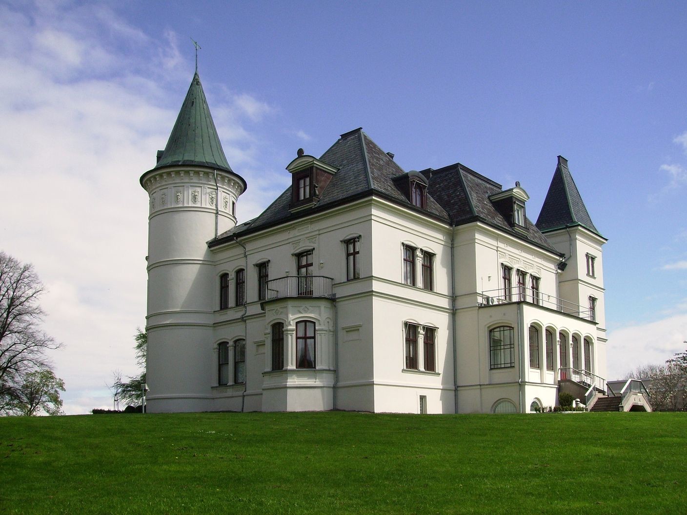

Jag tänker genast på ett hus jag en gång haft mitt kontor i - Stora Torps herrgård i Delsjön i Göteborg:
Det är en gammal herrgårdsbyggnad, i nuvarande utförande från 1870-talet, och den uppfyller ju faktiskt dina krav på två våningar med vindsvåning och torn..
