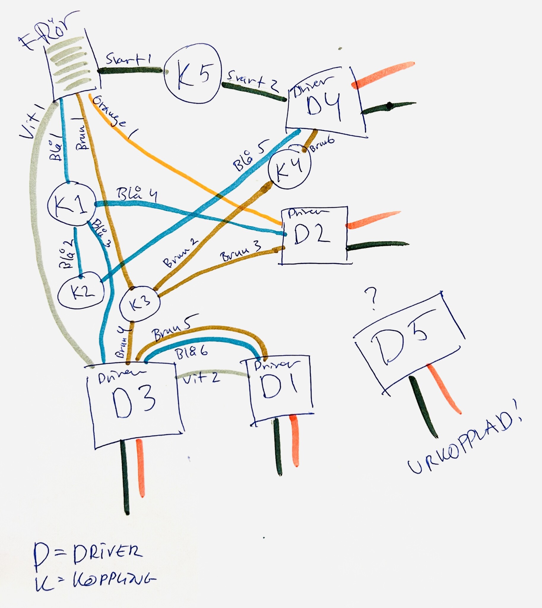

Hej! Jag har 5 slingor med downlights i köket. De är seriekopplade i till var sitt driver/drivdon. En serie är urkopplad av föregående ägare och lyser följaktligen inte. Drivdonet är urkopplad, förmodligen pga trasiga lampor som inte ersatts? När jag kopplar in den urkopplade slingan till fungerande så händer inget.
Jag har nu köpt ersättningslampor till slingan och vill koppla tillbaka drivdonet. Men jag går bet på hur jag ska koppla för att få ihop det rätt.
Finns det någon vänlig själ som kan tolka mitt usla schema och komma med förslag på vilka av sladdarna som ska in i den urkopplade drivdonet?

En blå tåt från K2, en brun tåt från K4, en svart tåt från K5, om den ska styras tillsammans med D4 (mest troligt eftersom du har K5 men inget på vit & orange kabel )
Tack för svar! Vad tror du om att parallellkoppla och ersätta K2, K4 och K5 med drivdonets kopplingar lik D3 istället?
Helt OK.
