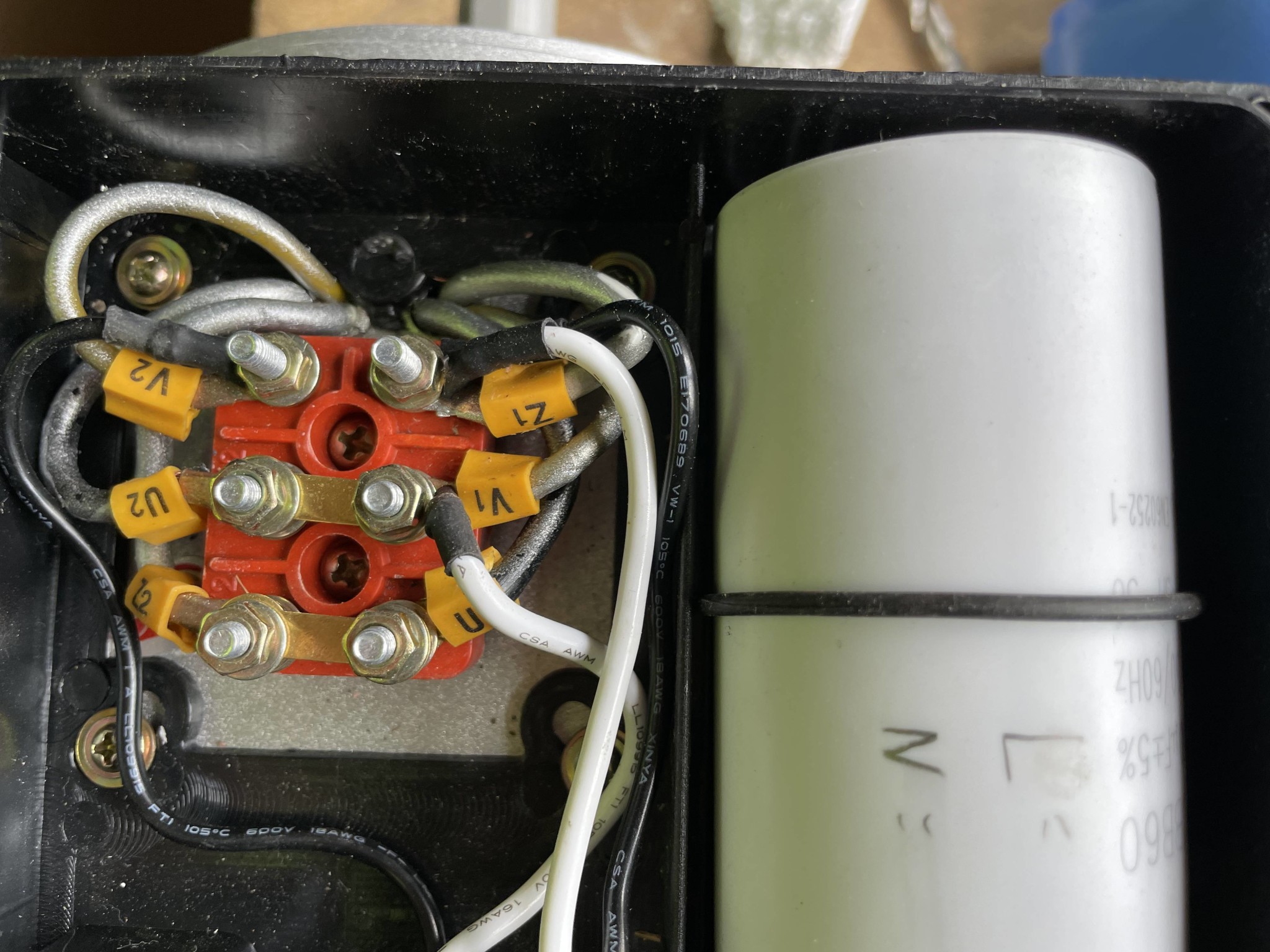

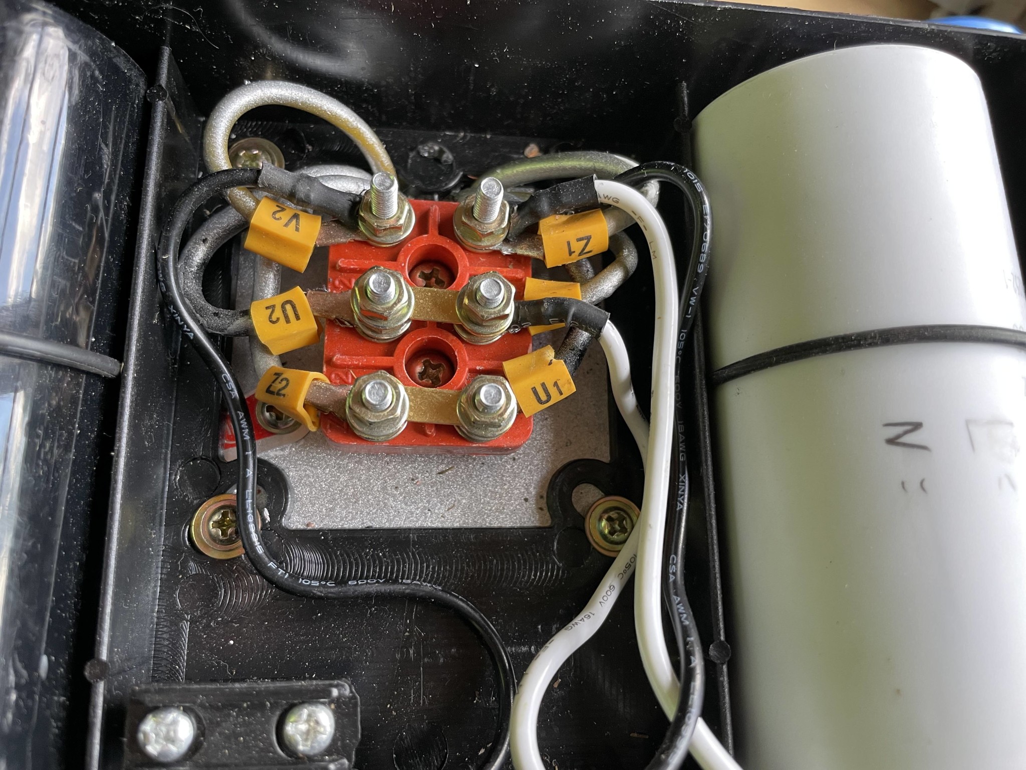

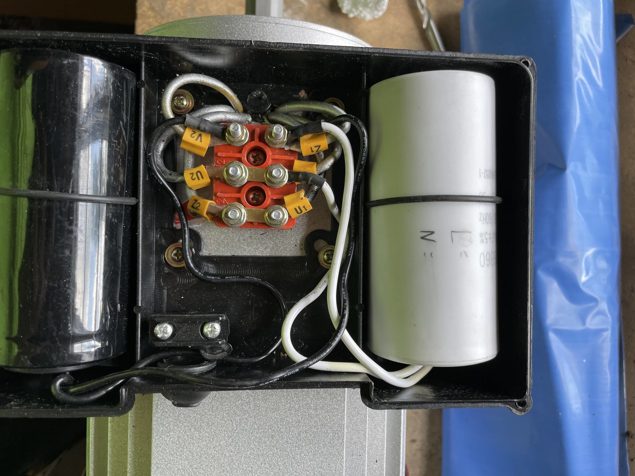

Hej! Jag skulle behöva lite experthjälp, hur ska jag koppla denna motor så den går på 1 fas ?
Om jag skulle vilja ”strypa” ner hastigheten på den vad ska jag ha för styrning ? Dimmer, varvtalsregulator ? Något tips ?
Den är till en grill så man kan helgrilla vildsvin.
Då vill vi inte att den ska snurra för fort.
Det är en motor avsedd enbart för 1-fas med både start- och driftkondensator, borde finnas ett schema i locket.
Tyvärr inte så lätt att styra varvtalet på en sådan motor och även om det skulle gå måste du ha någon form av mekanisk nerväxling också då det är mycket svårt för att inte säga omöjligt att få den att gå i grill-hastighet annars.

Okej, nej tyvärr så fanns det inget kopplingsschema i locket eller någonstans på motorn.snaggletooth skrev:
Har du något tips på hur man kan styra grillen annars ?
Nej, har inga egna erfarenheter av grillmotorer men en googling gav detta:
