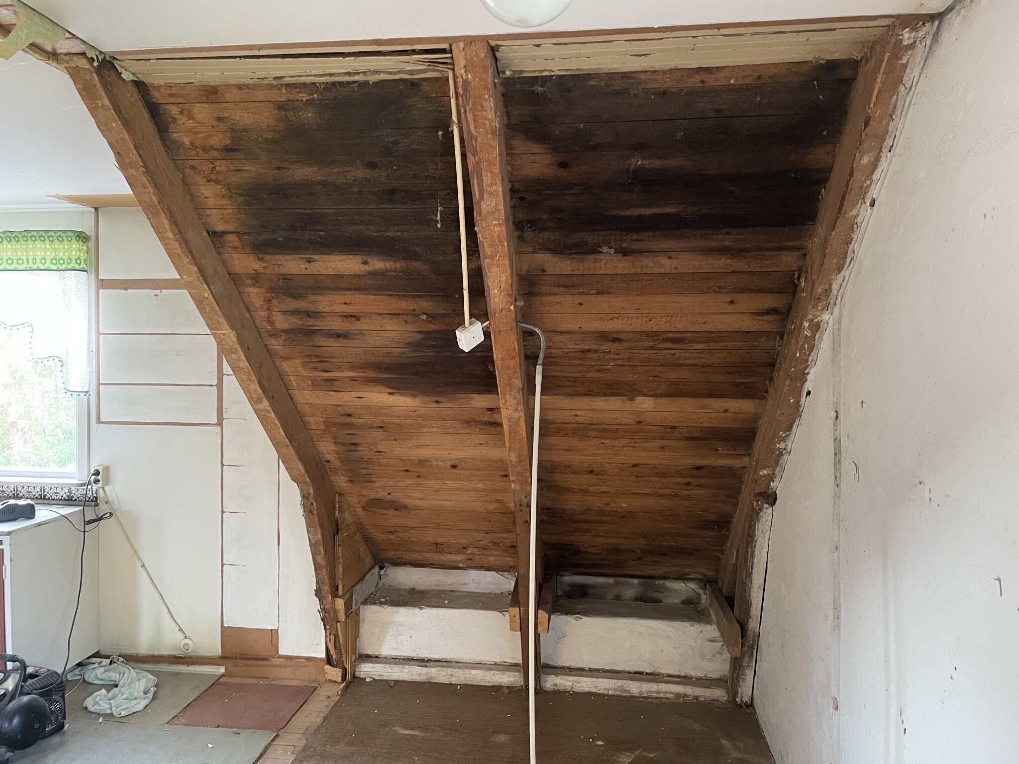

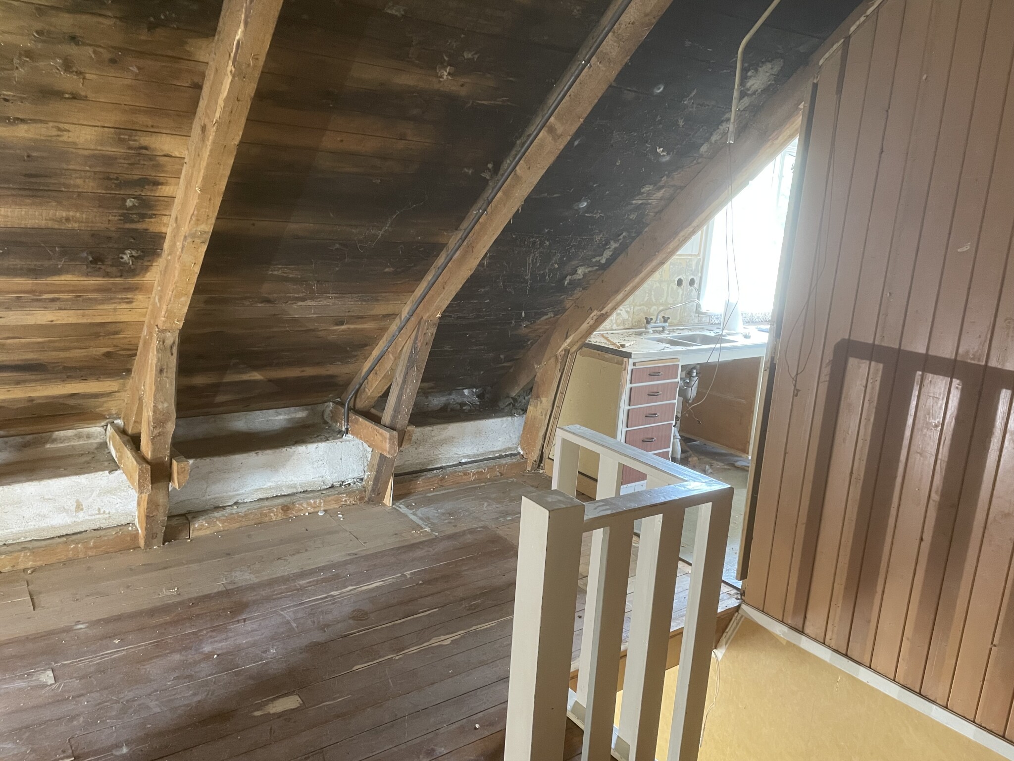

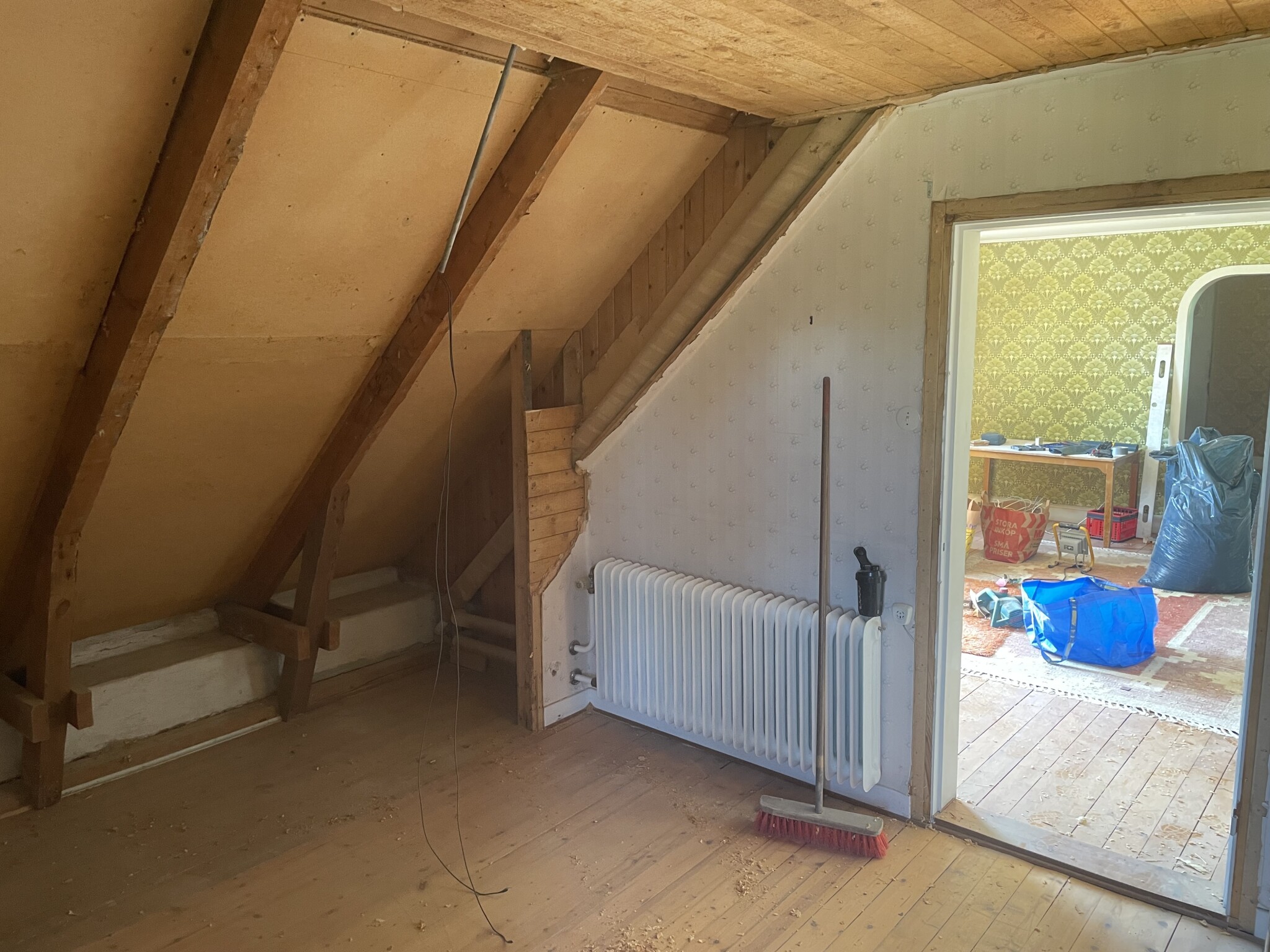

Jag håller på att renovera övervåningen i ett äldre hus och funderar på hur jag bäst isolerar taket (från insidan).
1. Bör jag använda luftspalt, isolering (glas- eller stenull)? Hur gör man normalt i äldre hus, är plast en bra idé eller riskerar man att stänga in fukt?
2. Jag har tittat på produkter som Isover VarioXtra (eller liknande ångbromsar) för att slippa luftspalt och få bättre isolering, är det ett bra alternativ?
Eller finns det andra lösningar ni kan rekommendera?
Tack på förhand!

Detta är inget råd men så här hade jag gjort, tegelläkt och massoniteskiva som luftspalt, mögelstopper i taket, sadla på takstolarna och isolering så mycket som får plats, tenotät/plast, gles och gips
Jag hade en person här som var expert på isolering och han sa att jag skulle köra på variabel ångbroms (Isover VarioXtra), så det får blir så.

Så hur byggde du upp med isoleringen? Några skivor för luftspalt?
Jag körde på Isover VarioXtra.
