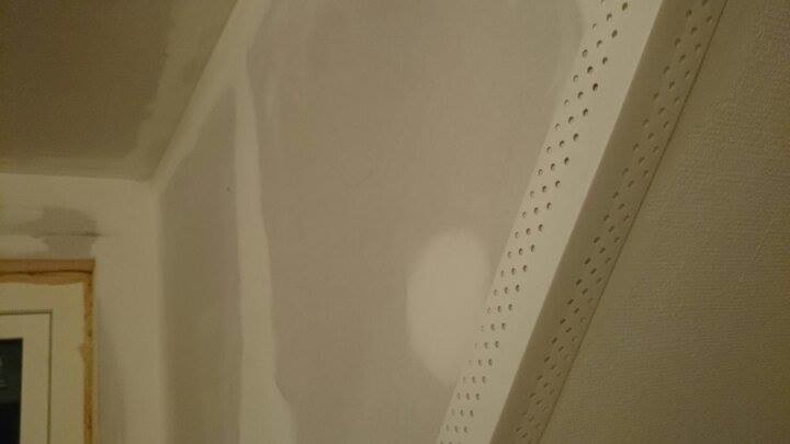

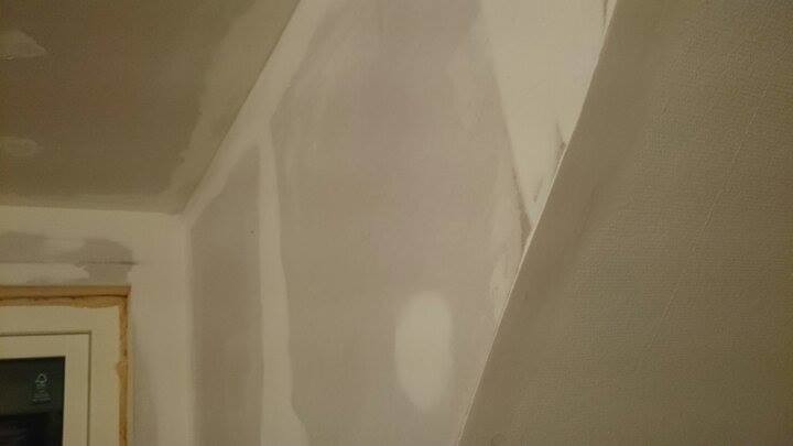

Vi har låtit bygga en fönsterkupa i ett rum. Isolering och gipsskivor har jag satt dit själv och nu håller jag som bäst på att spackla.
Har nu kommit fram till fönsterkupans sneda ytterhörn och blivit osäker på vad som är bäst. Har gjort mitt bästa för att spackla mötet gipsskiva och den vävtapetsförsedda spånskivan i snedtaket så jämn som möjligt - men helt jämnt och 90-gradigt har det knappast blivit överallt..
Hur förstärker jag hörnet på bästa sätt tycker ni?
Jag har köpt papp-profiler, men är osäker på om det kommer att bli bra... Har sett på Youtube att man bara kan spraya med vatten för att aktivera limmet och sedan trycka dit dem, men jag är rädd för att de ändå kommer att lossa. Tycker dessutom att de är lite tjocka, hur mycket måste man egentligen spackla för att dölja dem sedan?
Tips mottages tacksamt!

Pappremsorna kan tyvärr inte fästas med specialverktyg - Skall aktiveras med vatten, just "aquabead" profilen så skall det räcka med att duscha den med en sprayflaska och vatten. Överspacklingbar efter 30 min.Member65 skrev:
Länk till instruktion:
http://www.dalapro.se/files/DalaPro/Library/Brochures/AquaBeadFolder_SE.pdf
Har dock sett någon målare limma dessa med våtrumslim för glasfiberväv för att vara på säkra sidan. Tycker faktiskt jag ser fler och fler använda just dessa profiler framför plåt modellen...
Jag kör bara pappershörn där det inte finns risk att man slår i, alla andra ställen använder jag plåthörn...
Pappershörnen brukar inte limma så bra så jag brukar använda våtrumsgrund som lim, vattenfast vävlim går också men är ju lite tjockare än våtrumsgrunden.

Jag misstänker ju att pappprofilen inte kommer att ligga an överallt då jag tycker det är svårt att spackla så att det blir perfekt 90-gradigt överallt.
Men med våtrumsgrund eller vävlim samt ev häftpistol hoppas jag den fäster! Ska prova detta, tack för tipsen!
