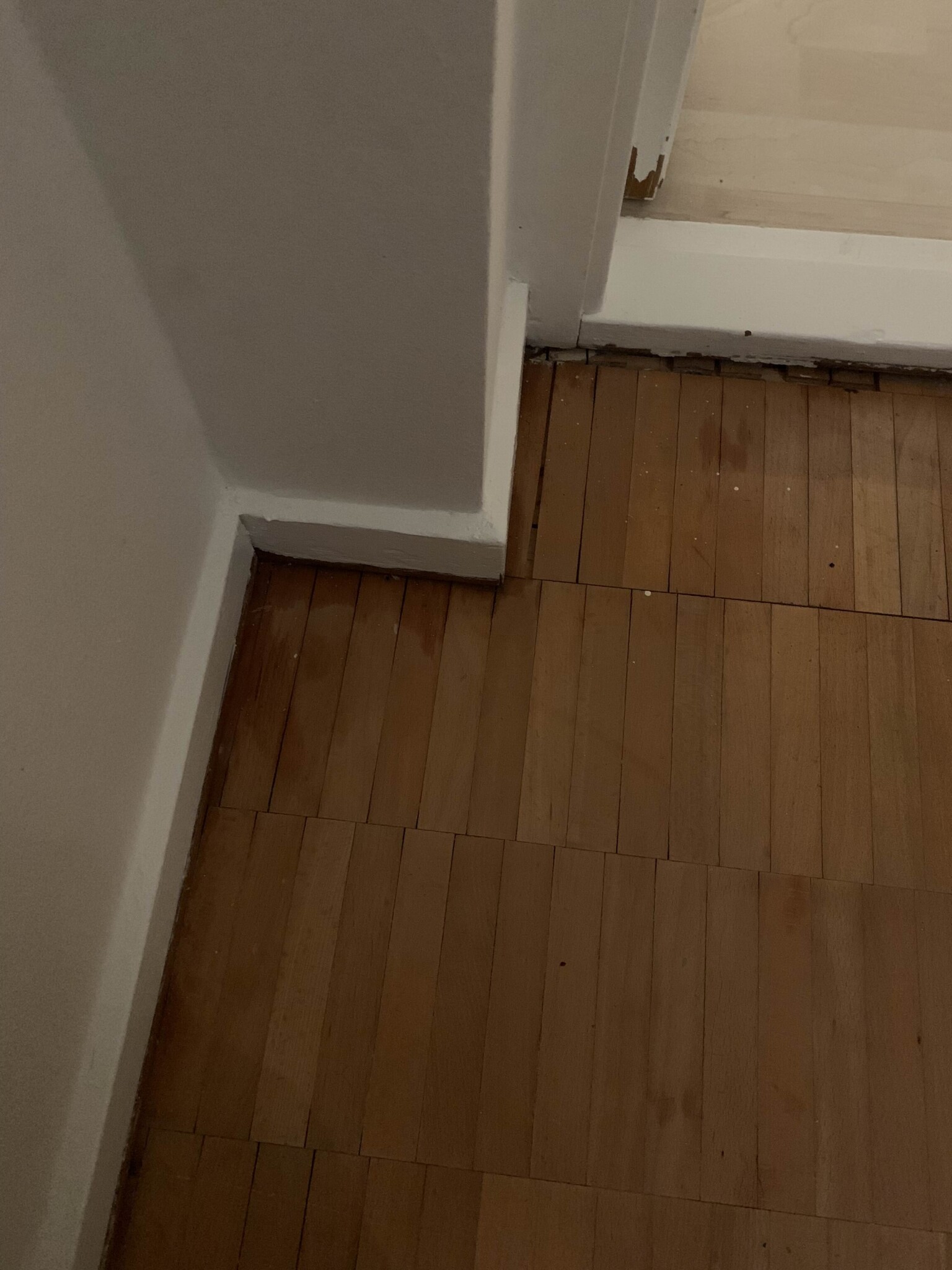

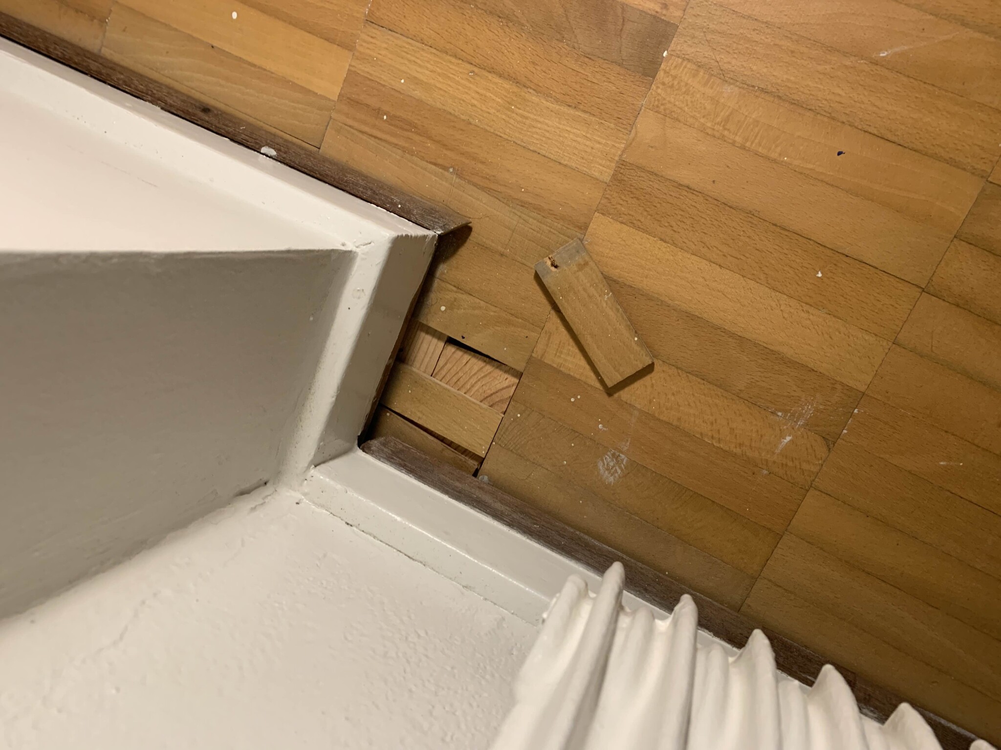

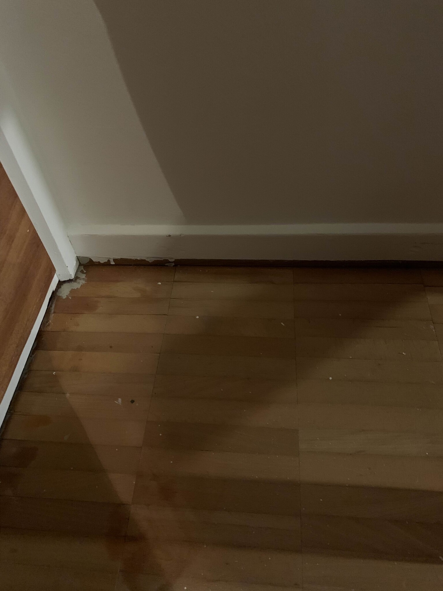

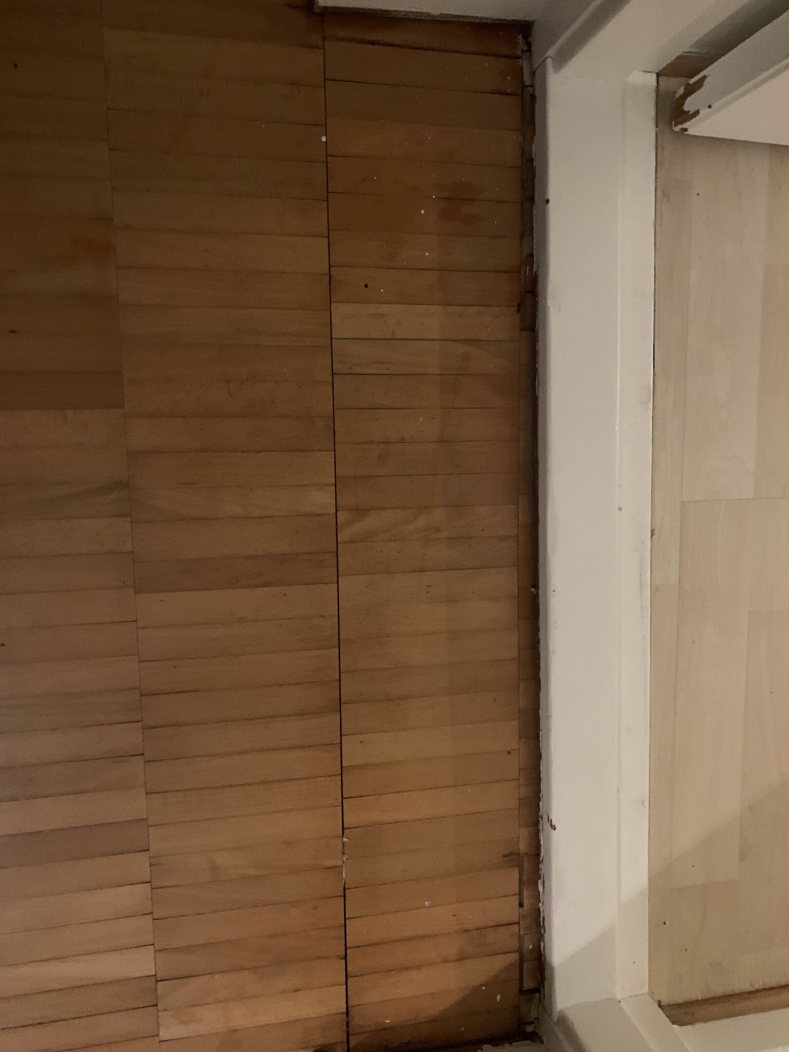

Hej! Jag är en ung kille, nyinflyttad i brf i en gammal lägenhet med en hel del saker som behövs åtgärdas. Då jag inte har någon i mitt liv som kan lära mig hur man gör samt att budgeten är högst begränsad vänder jag mig till er expertis för att ta reda på hur attans man renoverar lite parkett.
Parkettgolv i sovrum med små glipor mellan brädor, troligen från 1954, vid dörrkarm, delvis täckt av träspackel.
Parkettgolv i sovrum med smärre glipor och mörkare fläckar vid dörröppning; behov av renovering synligt.
Parkettgolv med glipor vid väggen, träplanka lös. Möjligen byggt 1954, i behov av renovering. Vissa brädor lösa vid vägg och under fönster.
Bifogat är bilder på parkett i sovrummet. Det är lite smärre glipor mellan parketten som jag misstänker är original från '54 när lägenhetshuset byggdes. Efter en del efterforskning tänker jag att processen blir som följande:
- Först städa rubbet kliniskt rent med såpa.
- Därefter med att använda träspackel på några av gliporna i parketten samt för att fixera en del av de lösa brädorna som kan hittas vid dörr & under fönstret.
- Fortsätta med att hyra golvslip, gå från grov till finare (Har dock läst att det inte ska slipas på för nätt trä, detta är 0.5 cm. Om detta stämmer blir det att lägga någon form av klickgolv antar jag?)
- Behandla nyslipat golv med hårdvaxolja för ett långvarigt slitstarkt skydd.
Njuta?
Om jag inte kan slipa har jag förstått det som att man kan lägga ny parkett/klick direkt ovanpå. Tacksam för råd om detta också.
Uppskattar alla former av synpunkter och tankar. Jag är inte rädd för att slita men hade föredragit att göra rätt från början, och alla börjar någonstans hoppas jag.
Tack på förhand,
Olof
