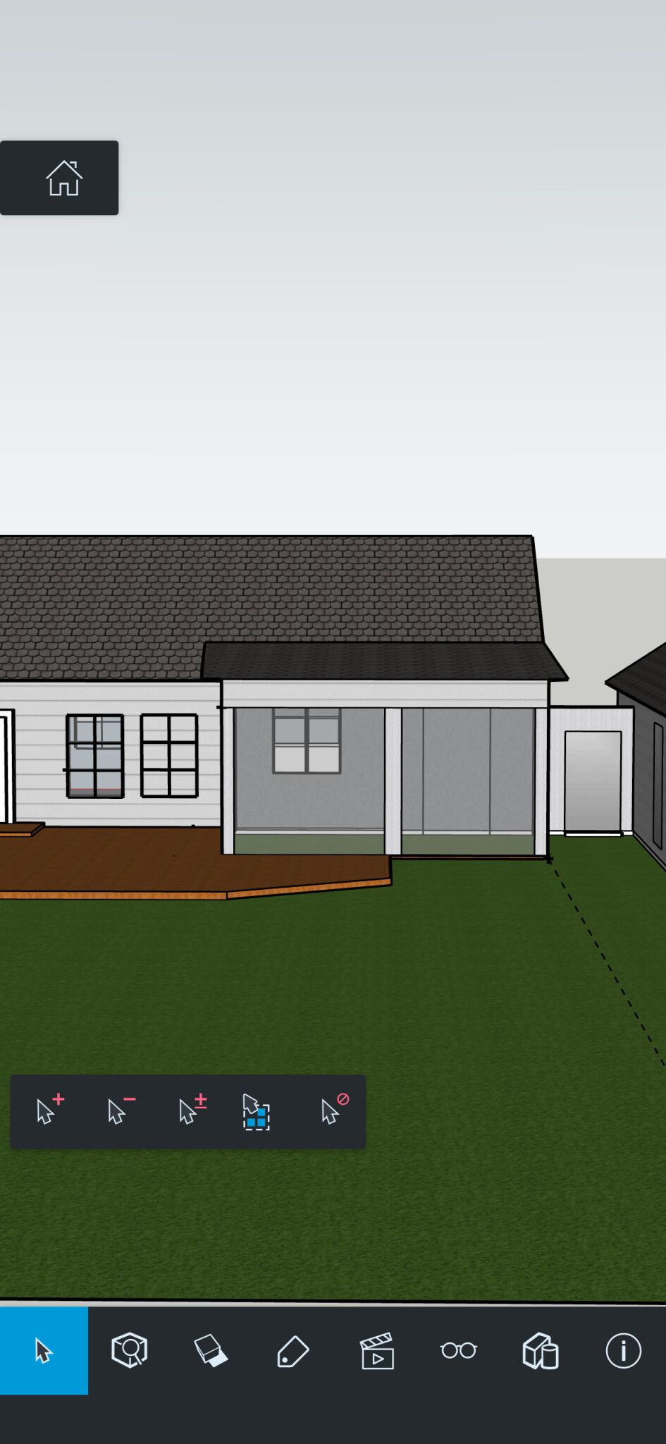

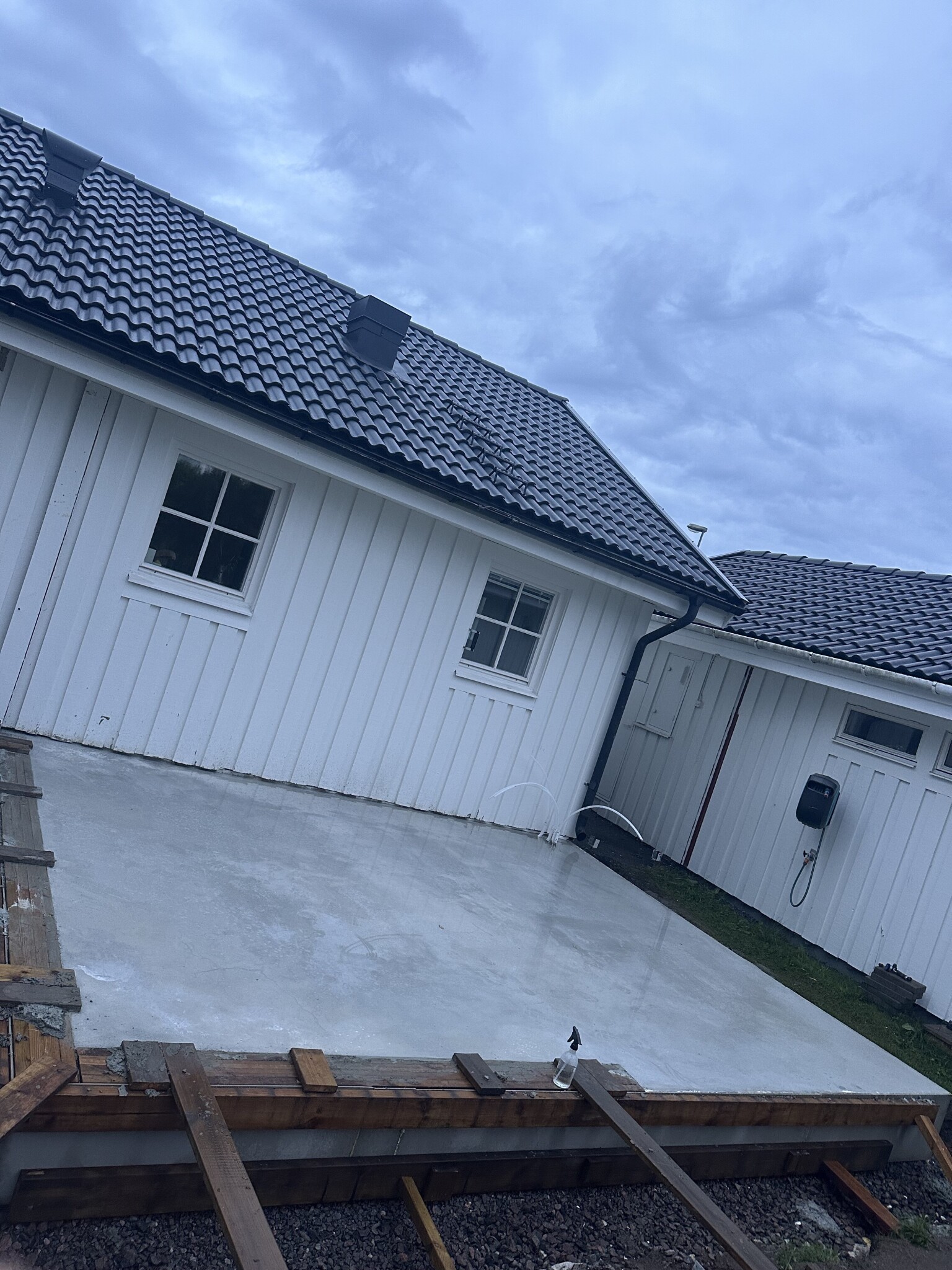

Jag blir inte riktigt klok på om jag kan fästa tillbyggnaden i huset eller inte? Har hört vissa säga att man absolut inte ska det då huset och utbyggnaden kommer röra sig så olika.
Tanken var att fästa takreglar (eller vad det kallas) från befintliga husets tak lutande till främre bärlinan som bärs av tre stolpar på utbyggnaden. Kan jag spika ner dom direkt i befintliga husets takstolar eller behövs nån variant av rörelsefog? Likaså de innersta stolparna som kommer stå mot huset, kan de spikas ihop med husväggens reglar eller inte?
För info så är plattan gjuten med en rörelsefog mot befintliga husets grund. Utbyggnaden kommer vara vinterisolerad och befintliga huset är från 70-talet.
