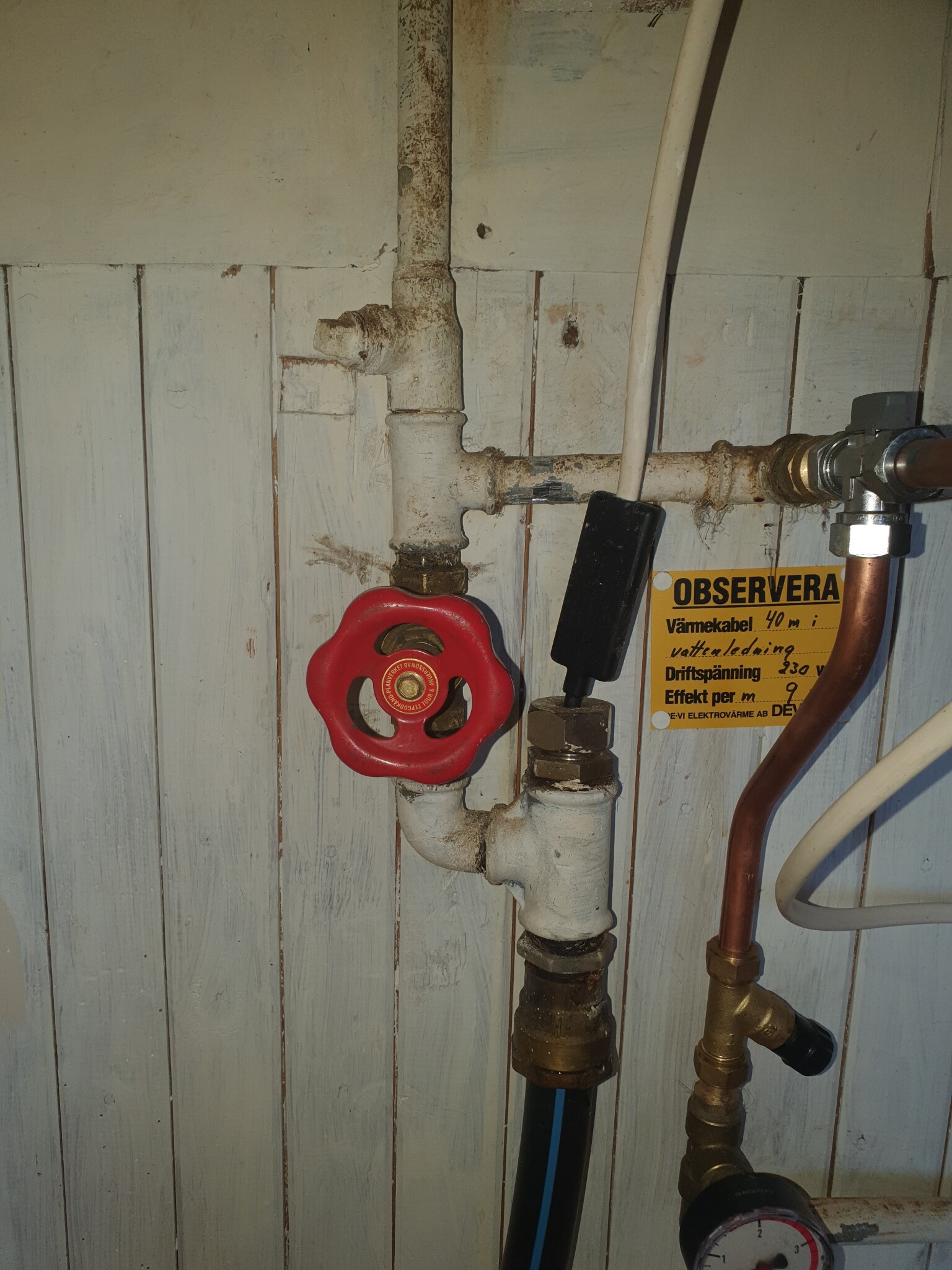

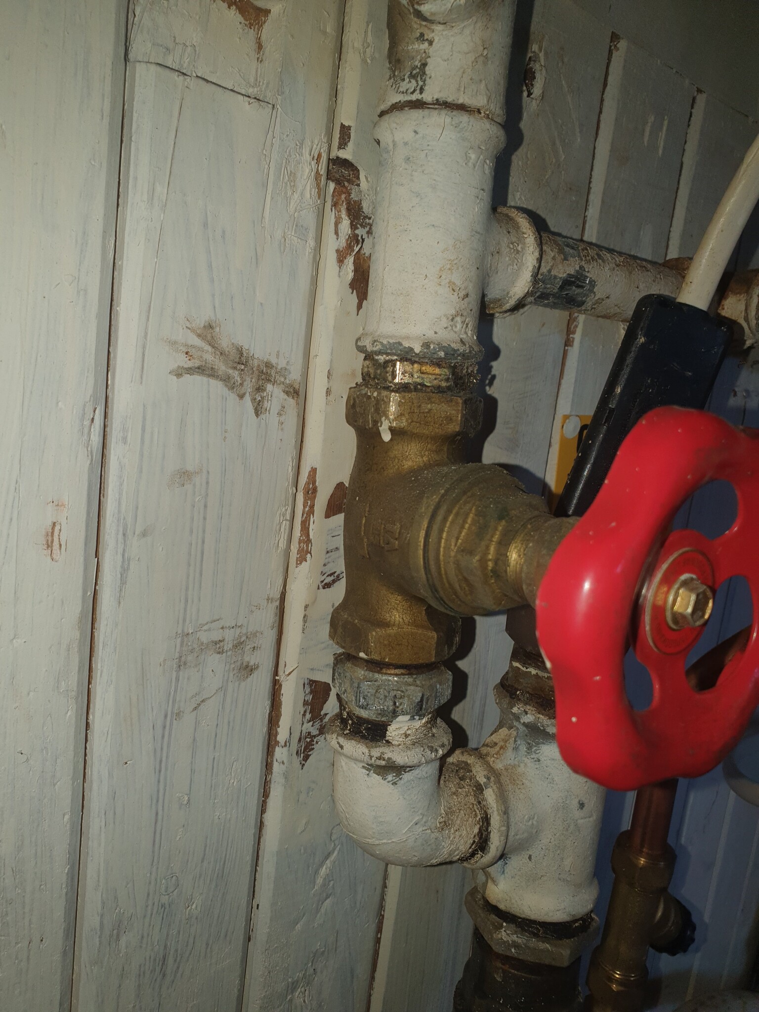

Ska koppla in ett filter för inkommande vatten i huset men kan ej skruva loss kopplingarna där det ska kopplas in då de antagligen rostat fast och suttit länge. Det går att skruva på hela ventildelen och det under men problemet då är väggen bakom som är ivägen. Jag vill koppla in ovanför / efter ventilen. Har försökt med rörtång och hålla emot med polygrip men svårt att komma åt med tången. Någon med bra tips?

Här får du probem med att få isär delarna, omöjligt utan att lossa allt ner till PEM-slangen. Allt är gängat och går inte att gänga av ovanför ventilen. Så om du ska göra det själv så måste du veta hur och vad för delar som behövs, samt stänga av pump eller ute i gatan om det är kommunalt vatten.
Säkrast är nog att ta in en röris, som vet hur det ska göras och det blir säkert en del rörbitar och kopplingar som sätts dit, bytes ut.

Har egen brunn så bara att stänga av, hade bara hoppats slippa det för enkelhetens skull. Borde väl inte vara så krångligt att koppla själv, har gjort en del sådant tidigare.

Kan du lossa på ratten? Men det kanske slår i bakväggen ändå. Eller skära av rören med tigersåg/vinkelslip.
Jepp, det går nog. Men hur ser det ut ovanför ventilen, det verkar vara en förminskning där, är det svets eller gänga. det ser även ut att vara tajt mot väggen och ventilen är bytt tidigare med märken på väggen. Så för att enklast få ihop det, så blir det släppa ner ventil och värmekabelanslutning. Vart går röret till höger ner till, med en manometer på och påfyllningskran.
Hoppas att det går att ta bort kranbröstet och sedan vrida runt kranen. Men tänk till nu, hur det blir med nipplar/rördelar och annat som behövs för att få dit ett filter, samt vilken sorts filter du tänker på.
