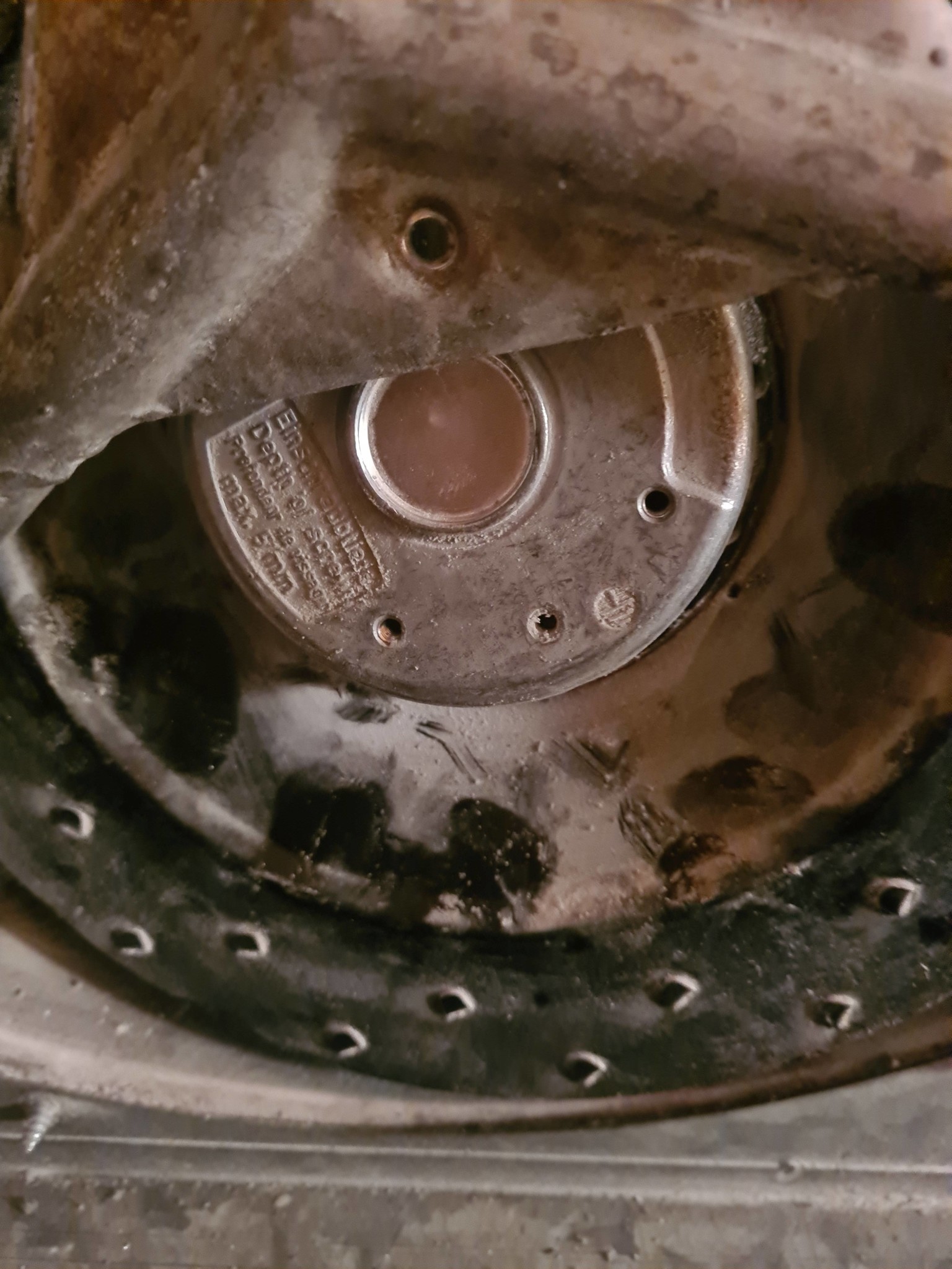

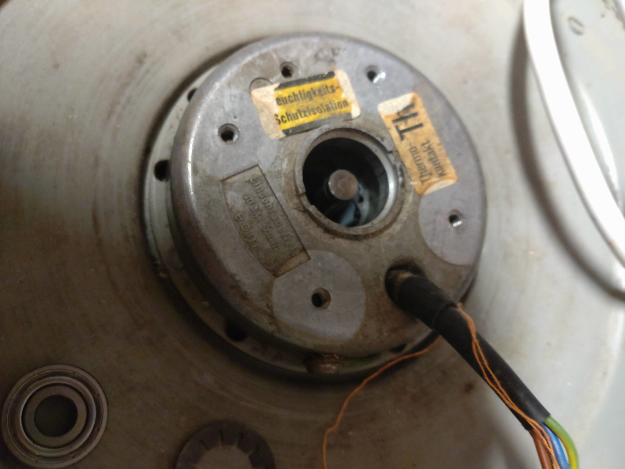

Har nu försökt komma in i fläkten. men jag förstår inte riktigt hur jag ska ta mig in i den.
Det jag har upptäckt är att aggregatet jag har på vinden är detta:
R2E225-AB05-37
Så här ser det ut bakom skruvarna:
Insidan av en fläktenhet med typetiketten R2E225-AB05-37 synlig bakom skruvarna.
Några tips?
  • Interiör av fläktmodul R2E225-AB05-37 med synlig etikett och skruvhål.
Brickan i mitten är tunn, den går lätt att bända bort, innanför sitter lager.

MurreNinja MurreNinja skrev:
Så här ser aggregatet ut innuti:
[bild] [bild] [bild]
Och så här låter det när man snurrar på det manuellt:
[video]
Det är säkert orginal så 40 år gammalt, kanske dags att byta ut det?
Sannolik kommer elmotorn också att lägga av snart. Jag hade bytt ut hela paketet men så kan jag göra jobbet själv..

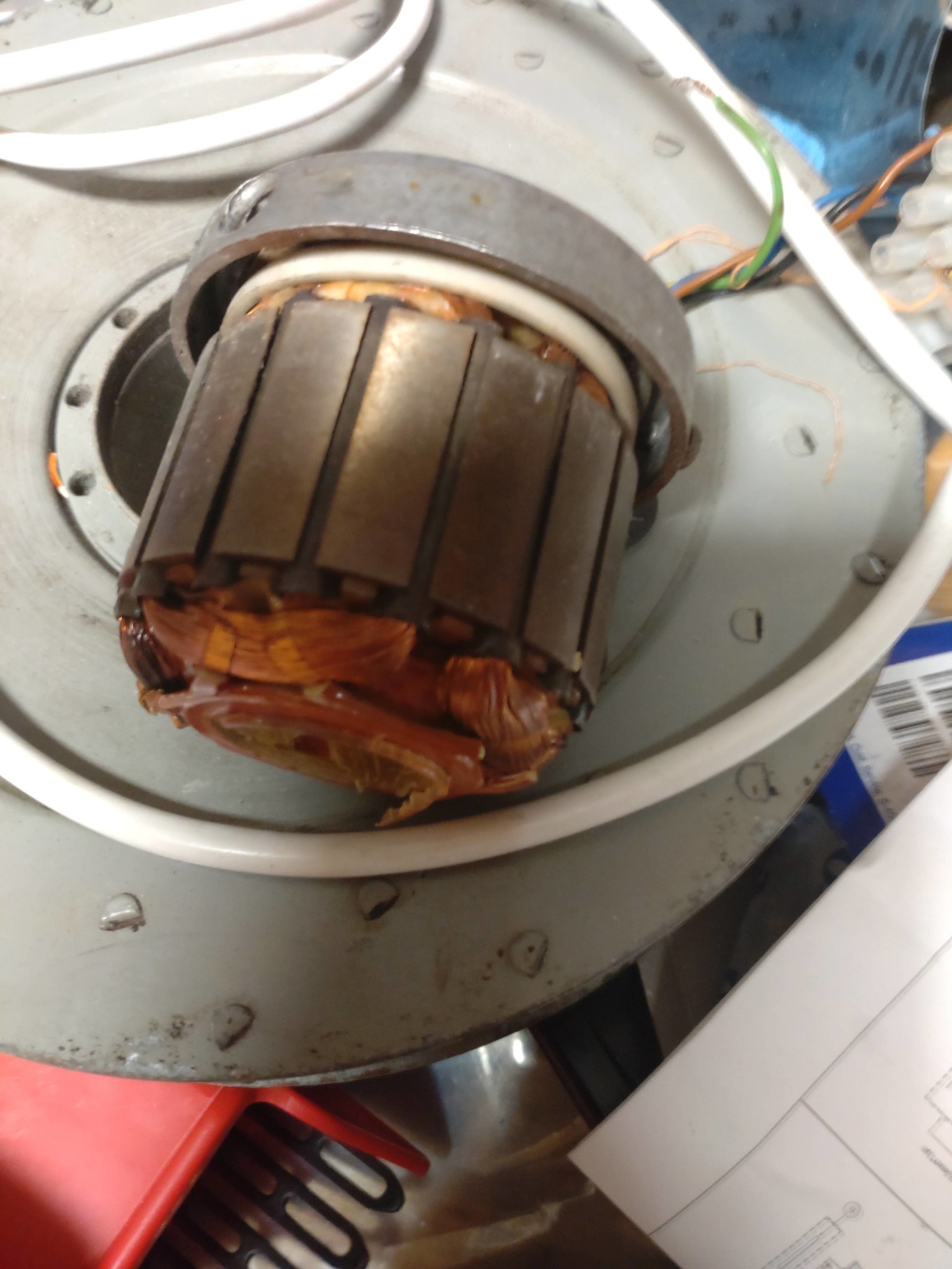

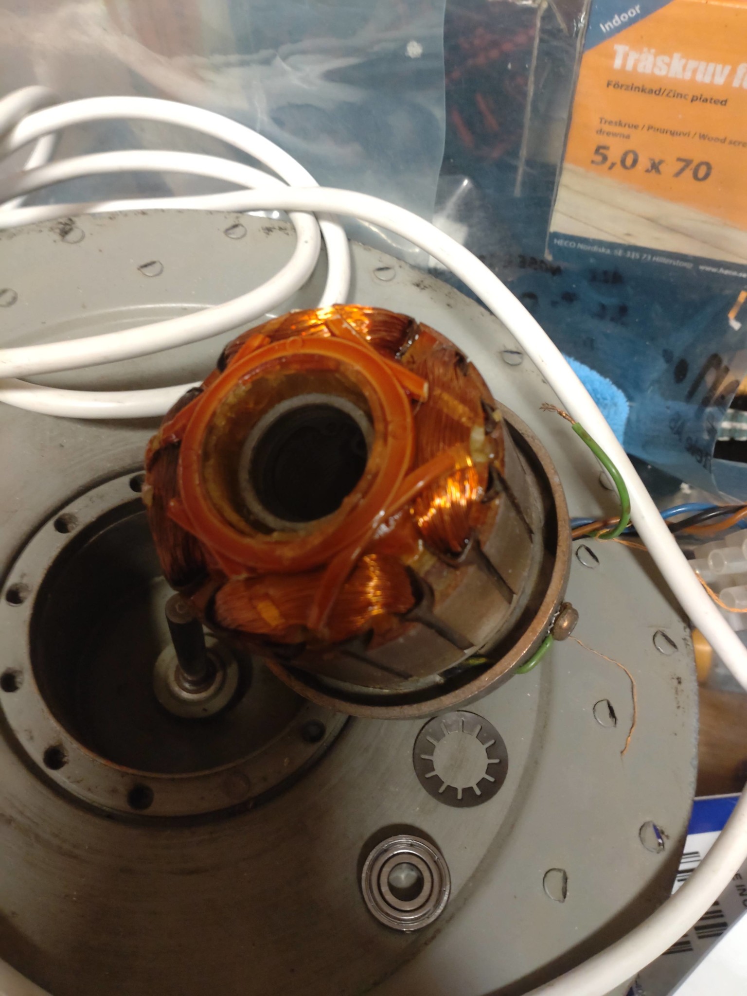

Ser ut så här. Hade redan plockat ut lagren dock.
Öppen elektrisk motor med utplockade lager, synliga koppartrådar och axel, mot en bakgrund av kablar och förpackningar.
Elektromotor utan lager visande statorns kopparlindningar och rotorns lameller.
Bild på en maskinkomponent med utsatta lagerplatser och anslutna kablar, etiketter på ytan.
