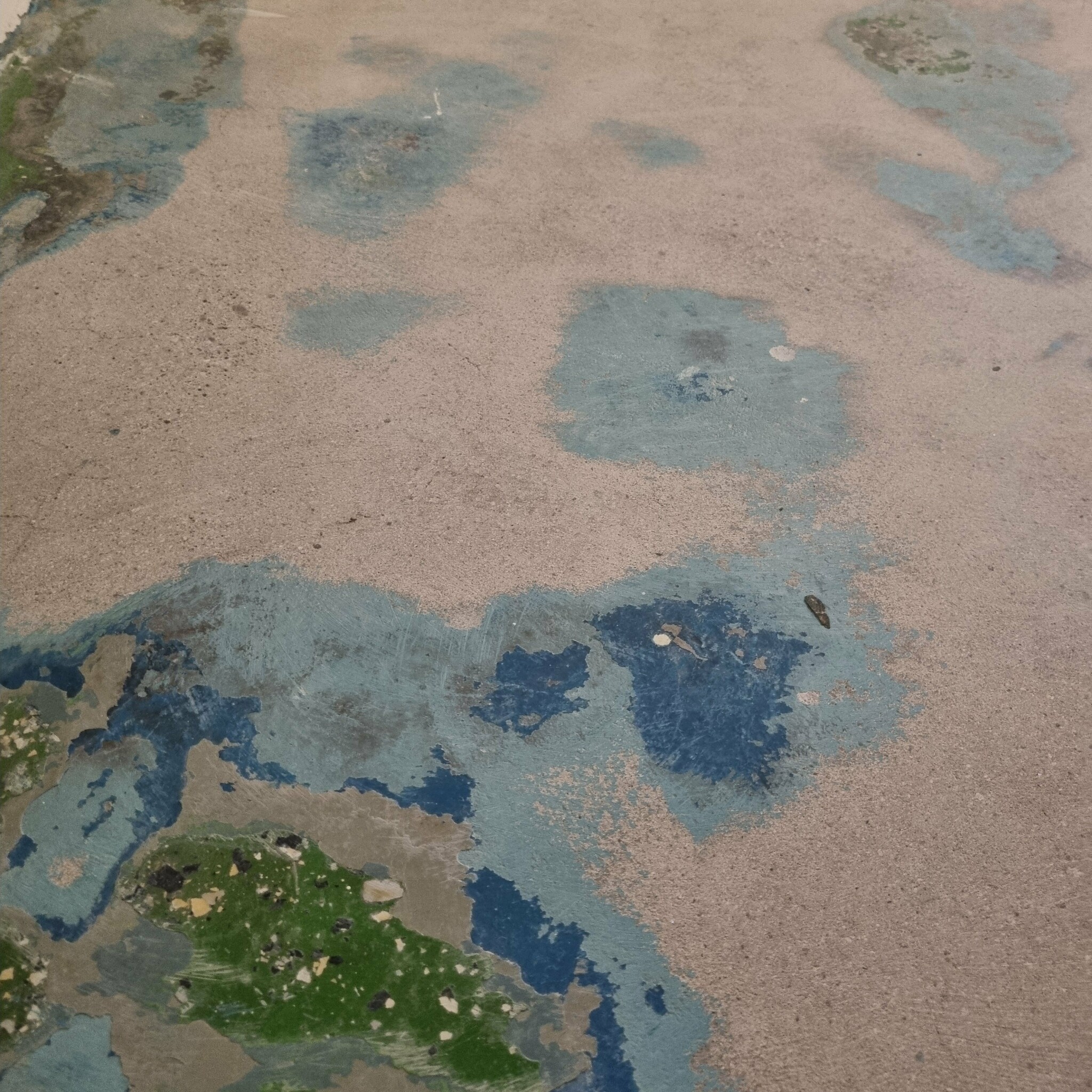

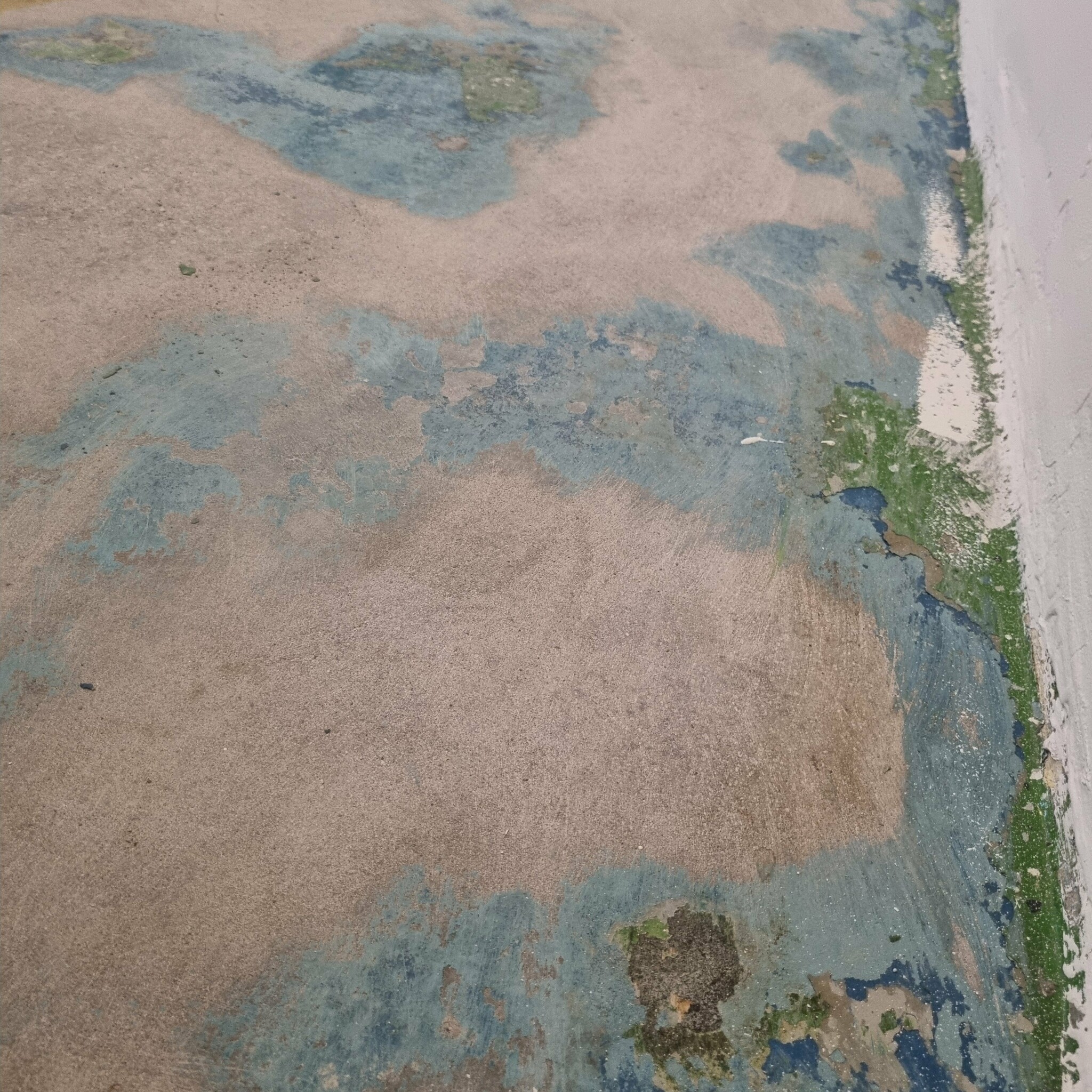

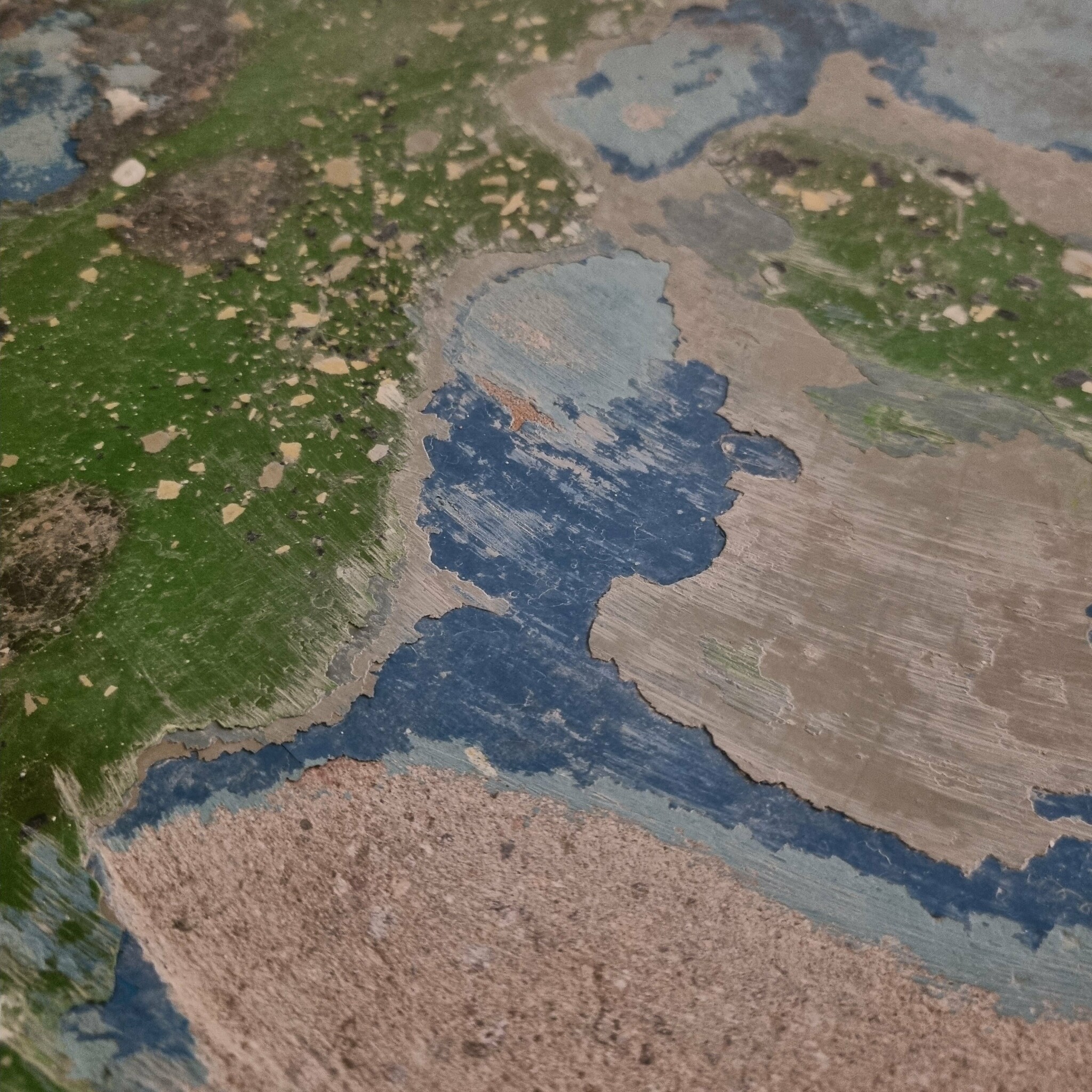

Mitt önskemål är att få golvet betongrent för att antingen flytspackla (för klinker) eller impregnera betongen men i vilket fall ska färgen på något sätt bort.
Golvet är i en källare. Huset från -64. Det verkar vara målat med flera lager. Oklart villen typ av färg. Jag har inte full koll på det.
Jag har läst runt lite på forumet och på nätet i stort och testat olika metoder.
Började med en betongslipmaskin från Ramirent, testade olika skivor och höll på i en helg men stora "öar" av färg bestod.
Vinkelslip fungerade ungefär lika dåligt men har endast testat ett par olika skivor. Jag har aldrig hanterat vinkelslip tidigare så det kändes sisådär...
Jag har testat att skrapa manuellt vilket fungerar på vissa områden men är djävulskt jobbigt. Känner inte att jag kan gå på hela ytan på det sättet.
Nästa steg är värmepistol + skrapa för hand men sen är det slut på idéer. Jag har redan lagt ner åtskilliga timmar på detta och är inte sugen på att lägga ner en arbetsvecka för att få golvet rent.
Hur skulle ni gjort?
Hur mycket behöver bort för att jag kan flytspackla med gott samvete?
Hela ytan om ca 15 kvm ser ut som på bilderna

Vad hyrde du? Om man googlar borde det ju vara nåt sånt här du ska ha.....

Den där verkar ju mycket aggressiv. Jag hyrde en slipmaskin i den här storleken: https://www.ramirent.se/hyra/byggma...pmaskiner-betong/golvslipmaskin-betong-836580Farstatjej90 skrev:
Hmm jag tror du satsade på fel. Min erfarenhet är att man ska gå på max direkt. Har man ont i huvudet och det står en till två panodil så tar man ju två. Inte en och sen en till om det inte hjälper. Jag kör alltid max direkt.
Tror den här slipen jag länkade hade varit något helt annat än den du fick tag på faktiskt.....
Fattar vad du menar, men gick på råd från den lokala färgbutiken. Jag ska se över möjligheten att hyra en mer rejäl pjäs.Farstatjej90 skrev:
Provade den jag hade hemma. Något i den stilen. Det slet mer på kroppen än på färgenC cpalm skrev:
https://www.proffsmagasinet.se/mask...gRV-Ff4U_QCIrUF4h0mn9weDlc2NJwW0aAsuNEALw_wcB
Har precis tillbringat helgen att slipa bort limrester o ojämnheter från 55kvm källargolv. Hyrde en likadan betongslip som du länkade till o hade en klinga för limresterna + diamantklinga för ojämnheterna. Funkade faktiskt lite sådär med den rackaren, tror den är för lätt så blir inte bra tryck.
Det mest effektiva var att köra med en handhållen betongslip (flex LD 15-10 125 R) med diamantklinga kopplad till en rejäl industridammsugare. Samma koncept skulle garanterat funka för dig men det dammar väldigt mycket. Diamantklinga köpte jag här https://www.jula.se/catalog/verktyg...deller/sliprondeller/diamantslipskiva-015155/ .

Den maskinen du haft löser problemet en betongfräs som den @Farstatjej90 länkade är inte rätt väg att gå

Man behöver ha rätt segment och lite teknik oxå man kan inte bara nöta på färgen utan att "rensa" segmenten på ren betong med jämna mellanrum, vilka segment användes ?
