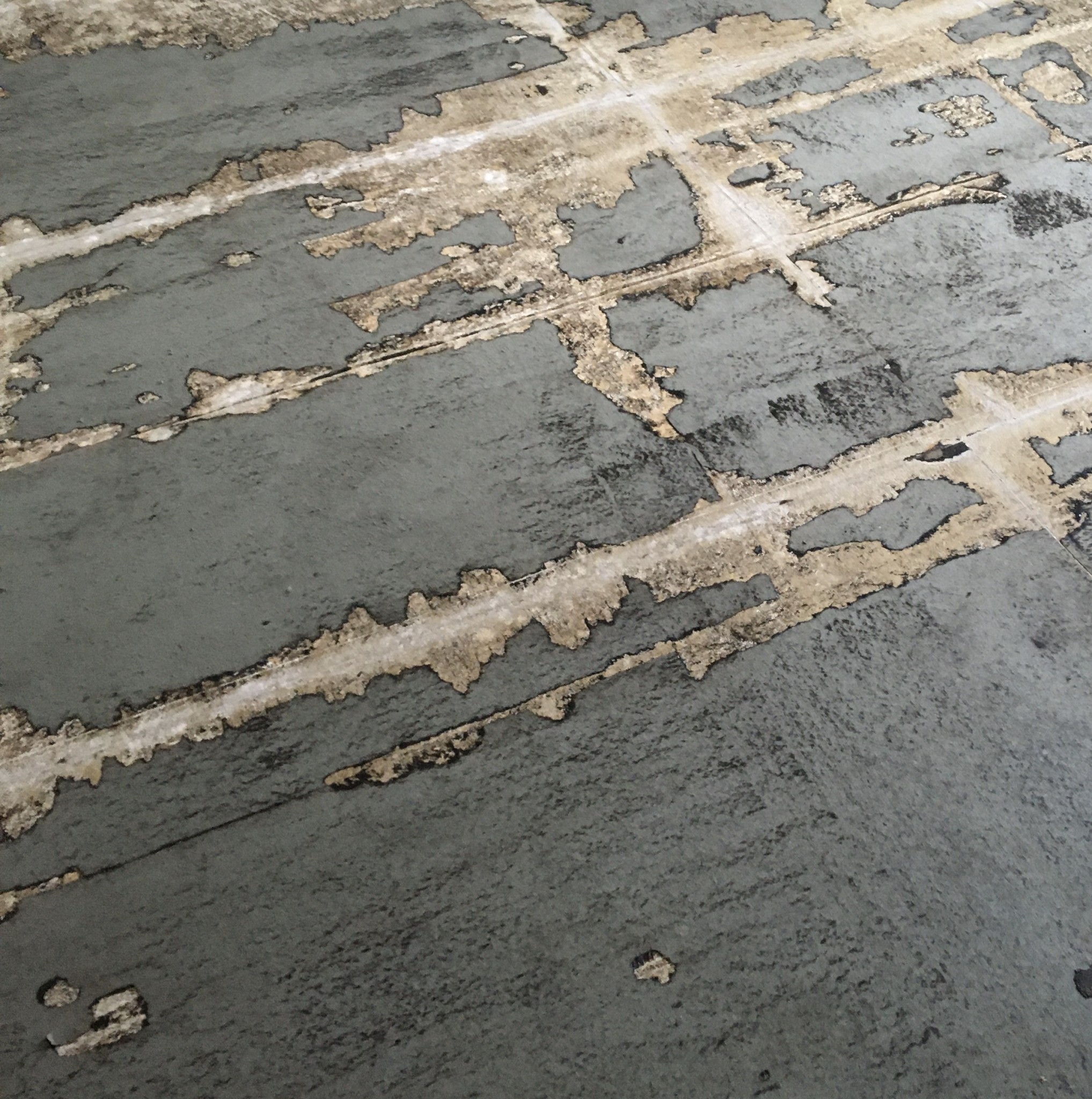

Lånar tråden. Hur får man bort detta? Går det att lägga klickgolv rakt ovanpå? Någon lumppapp med tjära
  • Gamla rester av lumppapp med tjära på betonggolv i behov av borttagning innan läggning av klickgolv.
går att lägga så länge det är jämnt och fint
det luktar väldigt illa, undrar om lukten kommer komma igenom klickgolvet om man inte får bort allt?
brukar inte märkas. jag har inte märkt något hemma hos mig :)
tack för svaret finns det någon risk att det svarta innehåller asbest? Läst om svartlim men vet inte om det luktar tjärliknande, eller om det här är typ tjära
Är förmodligen tjära men man kan aldrig vara säker.
När är huset byggt?
När är huset byggt?
-58 så det är väl under tiden man använde asbest i princip allt.
Nu är ju golvet redan borta så det är väl bara att hoppas på att det inte finns någon asbest i det. Men om det nu skulle göra det, kan man fortfarande bara lägga på klickgolvet? Eller behöver man göra något åt det som är kvar?
