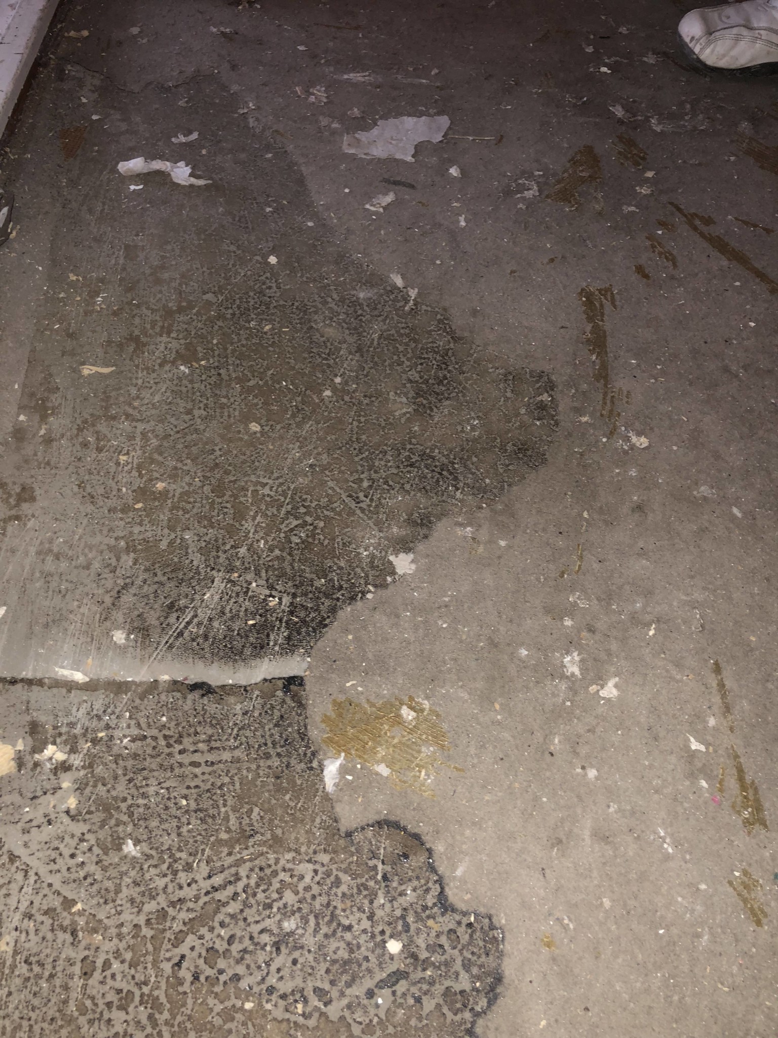

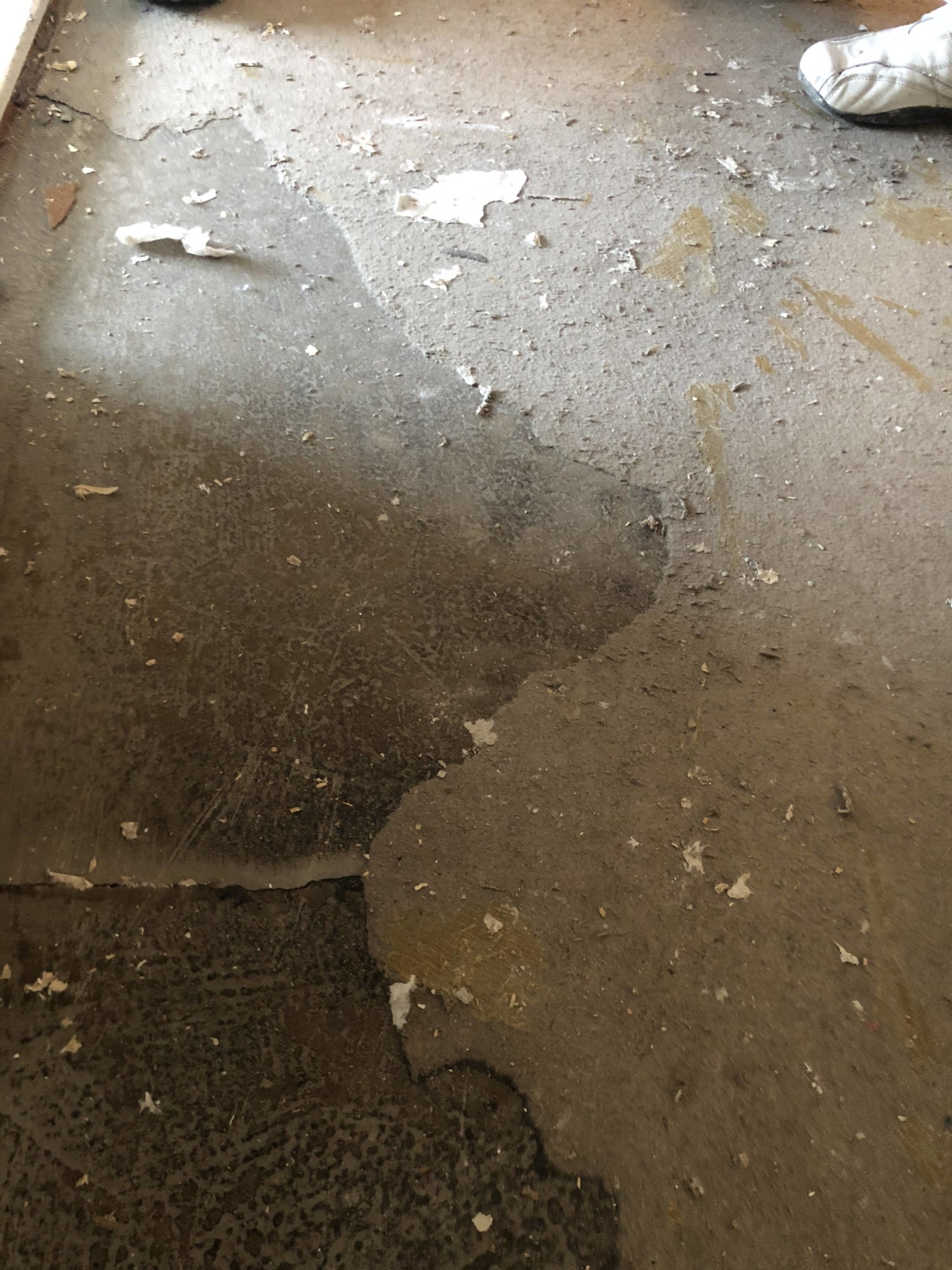

Under borttagen laminat golv, ligger ett gamal undergolv av ”plast/kartong” ovan på
Betong golvet hur får jag bort detta på bästa och smidigaste sätt ?
  • Gammalt undergolv av plast/kartongmaterial delvis borttaget, visar det underliggande betonggolvet.
  • Delvis avlägsnat undergolv av plast/kartongmaterial över betonggolv med rester kvar.

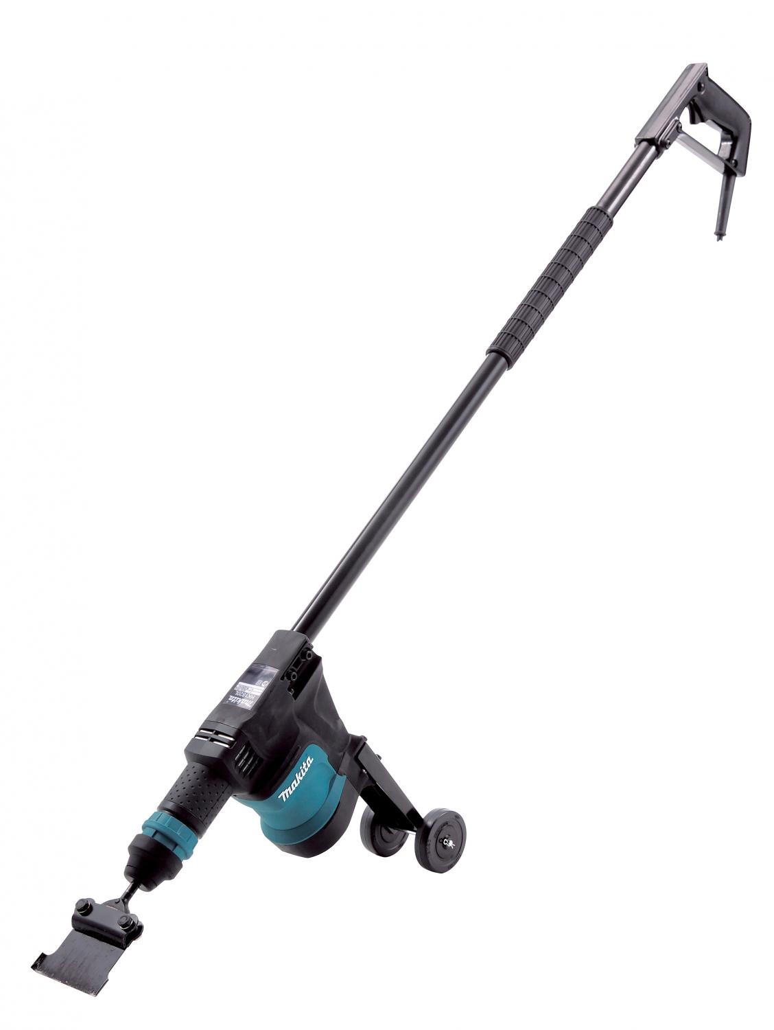

Inte för att jag använt en sådan här, men den eller liknande borde ju fungera?
Elektrisk skrapa med handtag och hjul för borttagning av golvbeläggningar eller liknande.
Tokke1992
Eller en barkspade/barkjärn ifall det inte sitter allt för hårt

Men tänk på att "kartongen" med 99% sannolikhet är asbestpapp. (I alla fall om huset inte är byggt efter 1976.) Känner igen skiten på bilderna (ryser).
Tokke1992
Jag tycker det mer ser ut som lump-papp (myser).
golvlaggaren och 1 till
Staffans2000
Det skulle jag utan vidare skrapat bort med en spackelspade.
Magnus E K
Testa genom att ta en liten bit och elda på den. Brinner den upp helt så är det bara vanlig papp. Men jag är dessvärre rätt säker på att det är asbest. Har själv gjort detta misstag i min tidigare lägenhet. Så jag rekommenderar skyddsutrustning, korrekt avfallshantering etc.

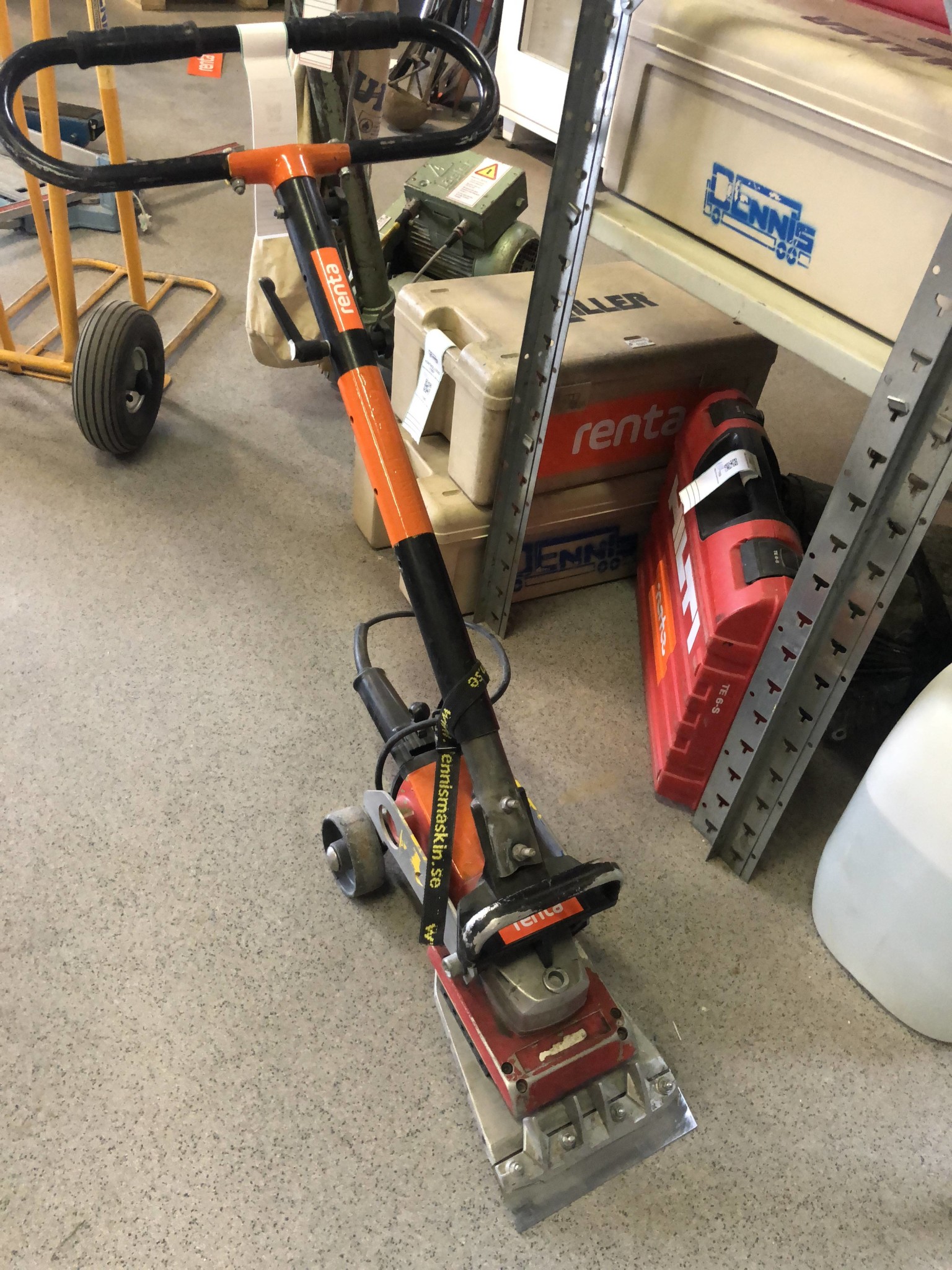

Fick använda denna maskin !
Tack för alla svar
  • Maskin med handtag och hjul på ett stenbelagt golv, omgiven av verktyg och förpackningsmaterial.
