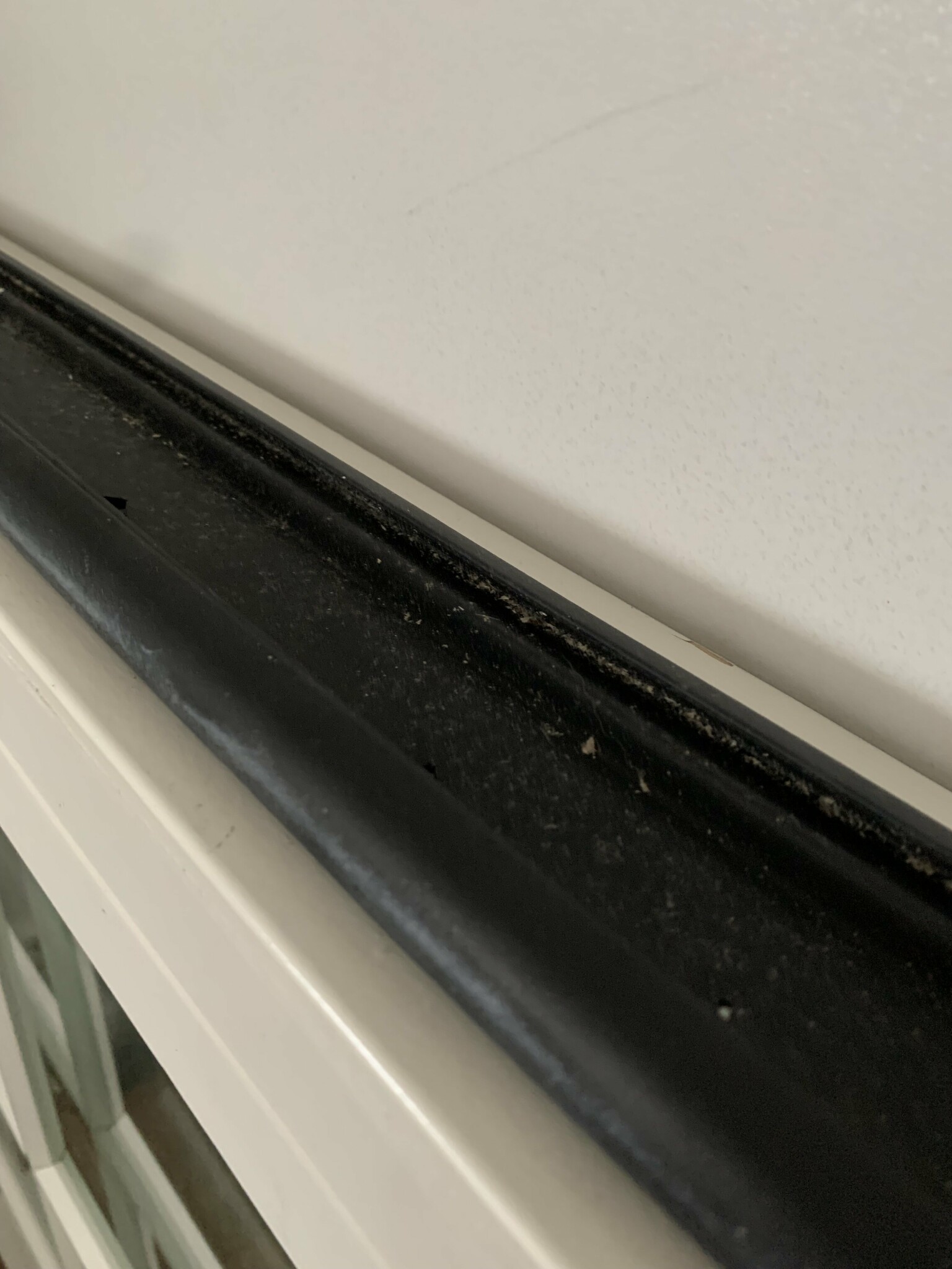

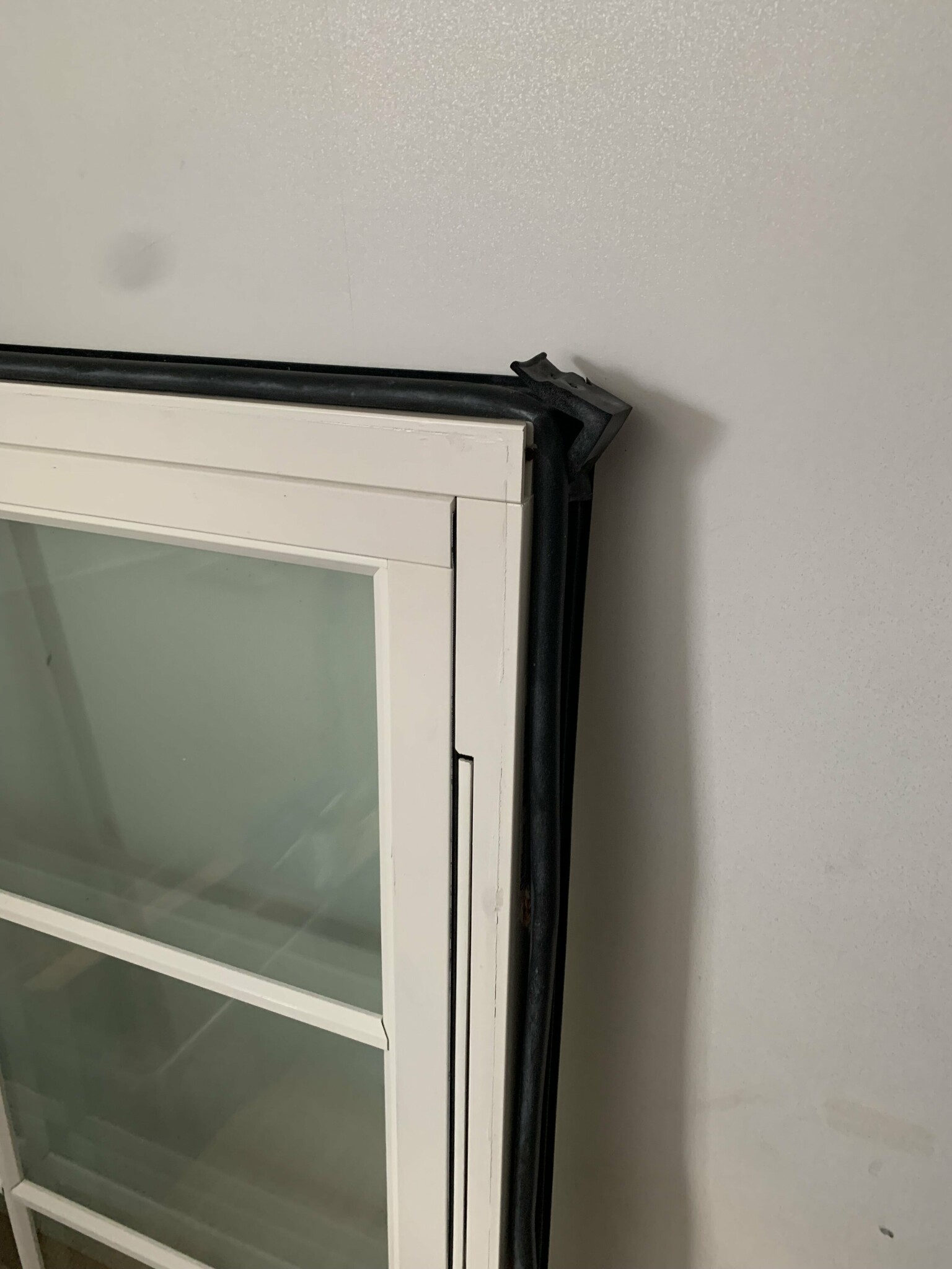

Jag bor i ett hus där jag ser att alla fönster (elitfönster) och dörrar inte är drevade med vanlig glasull. Det sitter någon tjock gummilist istället. Huset är ett modulhus från Trivselhus och är från 2005.
Nu ska jag byta ut ett fönster till ett större, och har lyckats köpa ett begagnat av samma märke. Även det här fönstret har en gummilist monterat runt karmen. Jag har aldrig monterat ett fönster med likande lister, ska jag dra loss den och dreva på vanligt sätt, eller använda det? Vad är bäst? Går det att återanvända listen eller har den ”svält” när fönstret monterades första gången och det inte går att använda igen? Vad ska man tänka på om man behåller den monterade listen? Behöver man ingen ångspärr då listen är av gummi?

Du tar bort den å ersätter med nytt drev.
