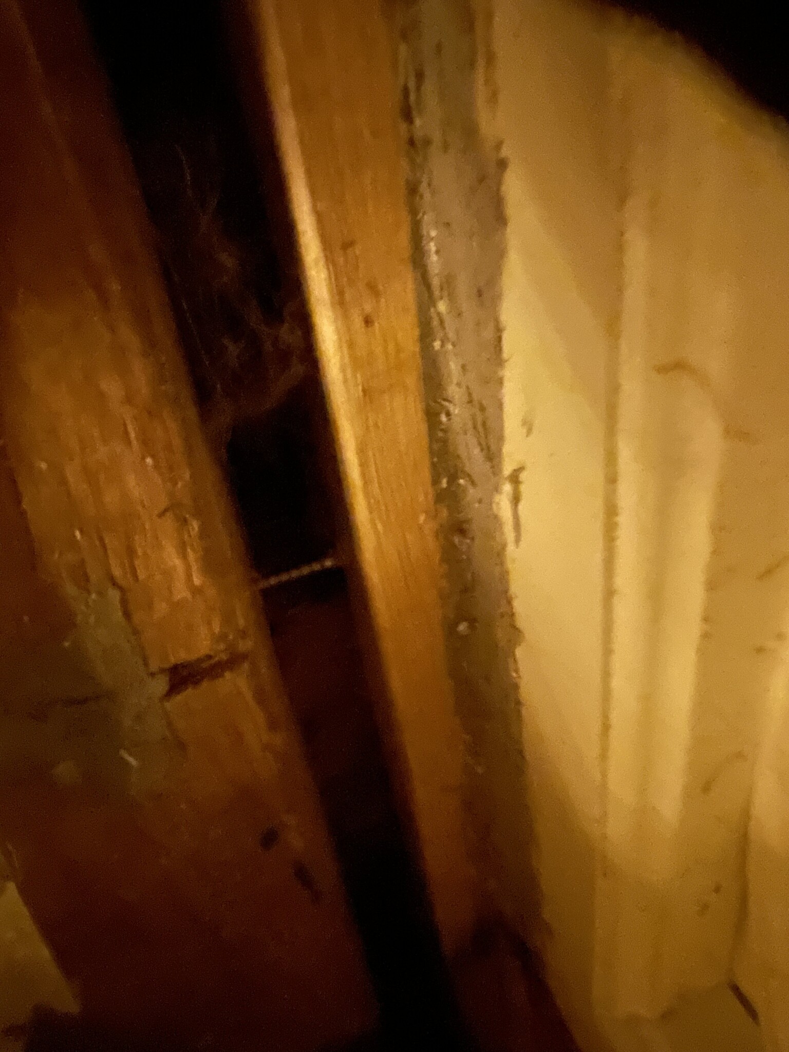

jag har haft snickare som bytt fönster åt mig, från tvåglas till treglas
Samtidigt har de gjort isolering och panel på utsidan av huset som är ett timmerhus
Jag har drevat och tejpat på insidan
Problemet är att det har inte blivit bättre/varmare

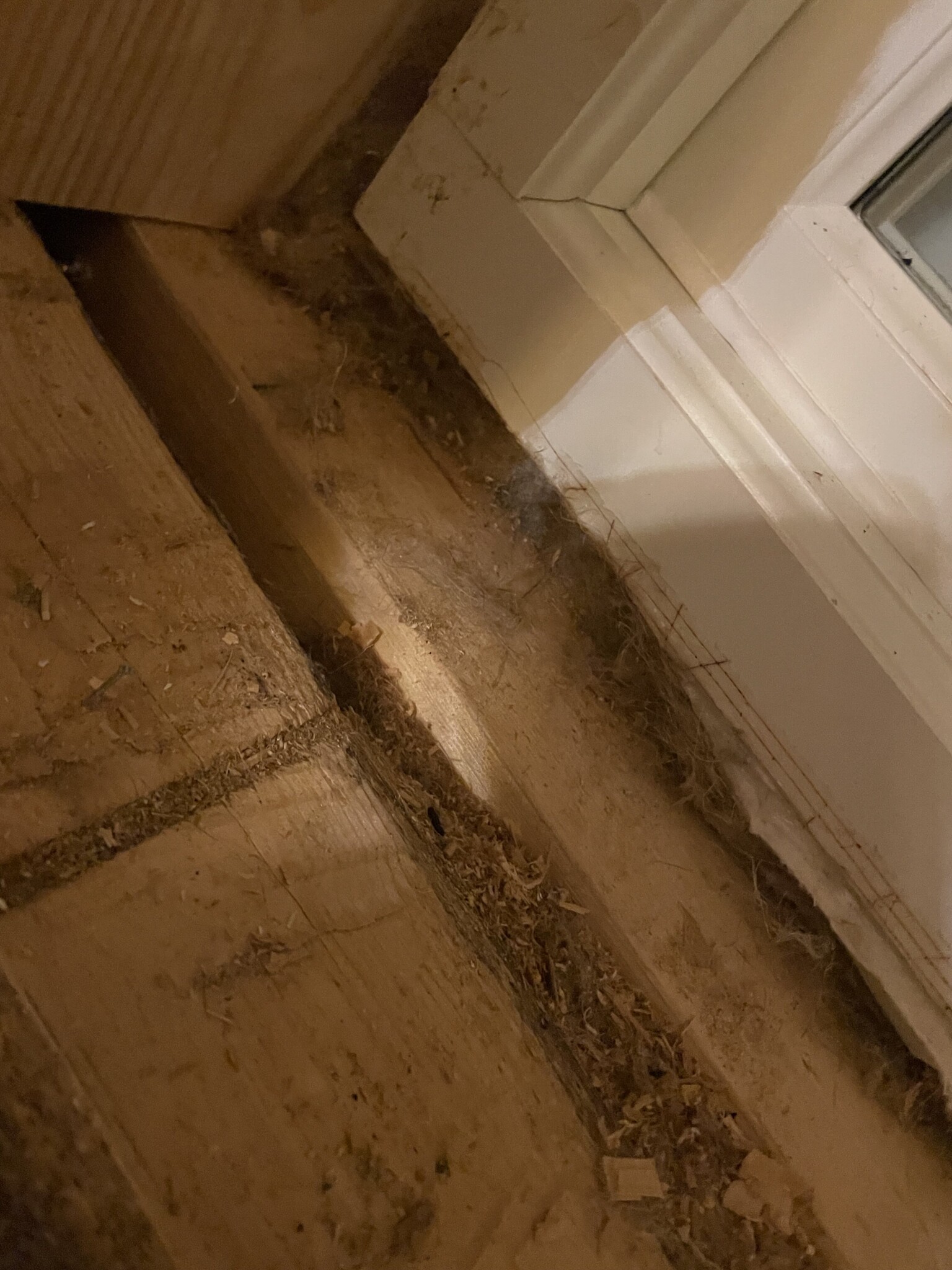

Det drar runt fönster
Gliporna mellan fönster och reglarna är i de flesta fall över 2 cm, i vissa fall 3 cm
På ett par ställen ser det ut som på bilden med en stor glipa mellan regeln och timmerväggen, det är även glipa mellan isoleringen och timmerväggen
Jag har klagat på drag sen flera månader men de säger bara att de har byggt rätt och det är bara att dreva..
Ser detta ok ut från er som är utbildade byggare på detta forum
Jag skulle behöva anlita någon som kan göra en formell felsökning av alla ställen det drar ifrån , finns sådana tjänster?
Tack för hjälpen
  • Glipa mellan regel och timmervägg med synlig isolering, inomhusbild i ett timmerhusunder renovering.
  • Spricka i trävägg vid fönsterkarmen, med spån och smuts som samlats runt öppningen.
Det ska det aldrig någonsin vara.
Det behöver inte nödvändigtvis vara fel om regeln är understödd i närheten. Normalt cc för reglar är 60 cm, men om reglarna är grövre så kan det vara större centrumavstånd. Även lasten på regeln påverkar.
Gamla hus har ofta med tiden blivit lite sneda och skeva. Det gör att när nya styva mtrl såsom reglar appliceras så kan de mkt väl "sväva i luften" bitvis. Huruvida det behöver stödjas upp beror på. Om syftet med reglarna är tilläggsisolering och att bära upp fasaden så är det en fördel att undvika onödiga köldbryggor. Så, glipor mellan reglar och timmervägg måste bedömas i varje enskilt fall.
Att väggarna buktar gör det mer arbetssamt att isolera väl. För att en std mineralullsisolering (skivor) ska vara effektiv och göra det man förväntar sig så måste den vara utan glipor. Det gör att på vissa ställen så behövs mer/tjockare isolering än std-tjocklek och på andra mindre. Just när mer isolering behövs så kan man behöva klyva skivor för att få till t ex 35 mm extra tjocklek. Det som gör det extra jobbigt är att svackan i kanterna har en flytande övergång från 0 mm till 35 mm (i detta ex). Men, om man fuskar med det så blir det som i TS väggar. En tilläggsisolering som inte gör jobbet. Stavas FUSK. Kan också stavas GROVT INKOMPETENT alt EJ FACKMÄSSIGT UTFÖRANDE.

Regeln är den som fönstret står på
F fribygg skrev:
Har du Örnpapp, Windy eller motsvarande under fasaden?
På fasaden multiboard och under har de satt vindduk
