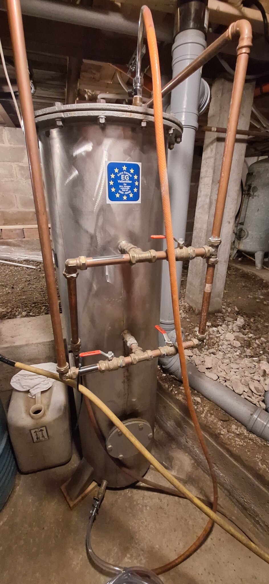

Vi har en befintlig filter och efter vattenprov visar sig att vi behöver bakspola den.
Har ni tips hur jag ska borja eller vad jag ska kolla ?

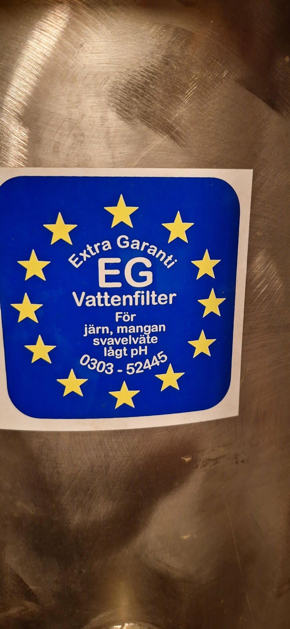

Bifogad nu också märke från filter.
Telefon nummer funkar inte längre.

  • Metallisk vattenfilterbehållare med rörledningar och ventiler i ett källarrum.
  • Etikett för vattenfilter med texten "Extra Garanti EG Vattenfilter" och telefonnummer, på metallbakgrund.
Ange tillverkare och modell för vattenfiltret så är det enklare att råda. Oklart vad det är för vattenfilter du har men antar för järn/mangan. De flesta vattenfilter för järn/mangan har en backspolningsautomatik som minimum, vanligen även någon form av funktion för syresättning av filtermassan tex via kaliumpermanganat eller någon slags luftning.
