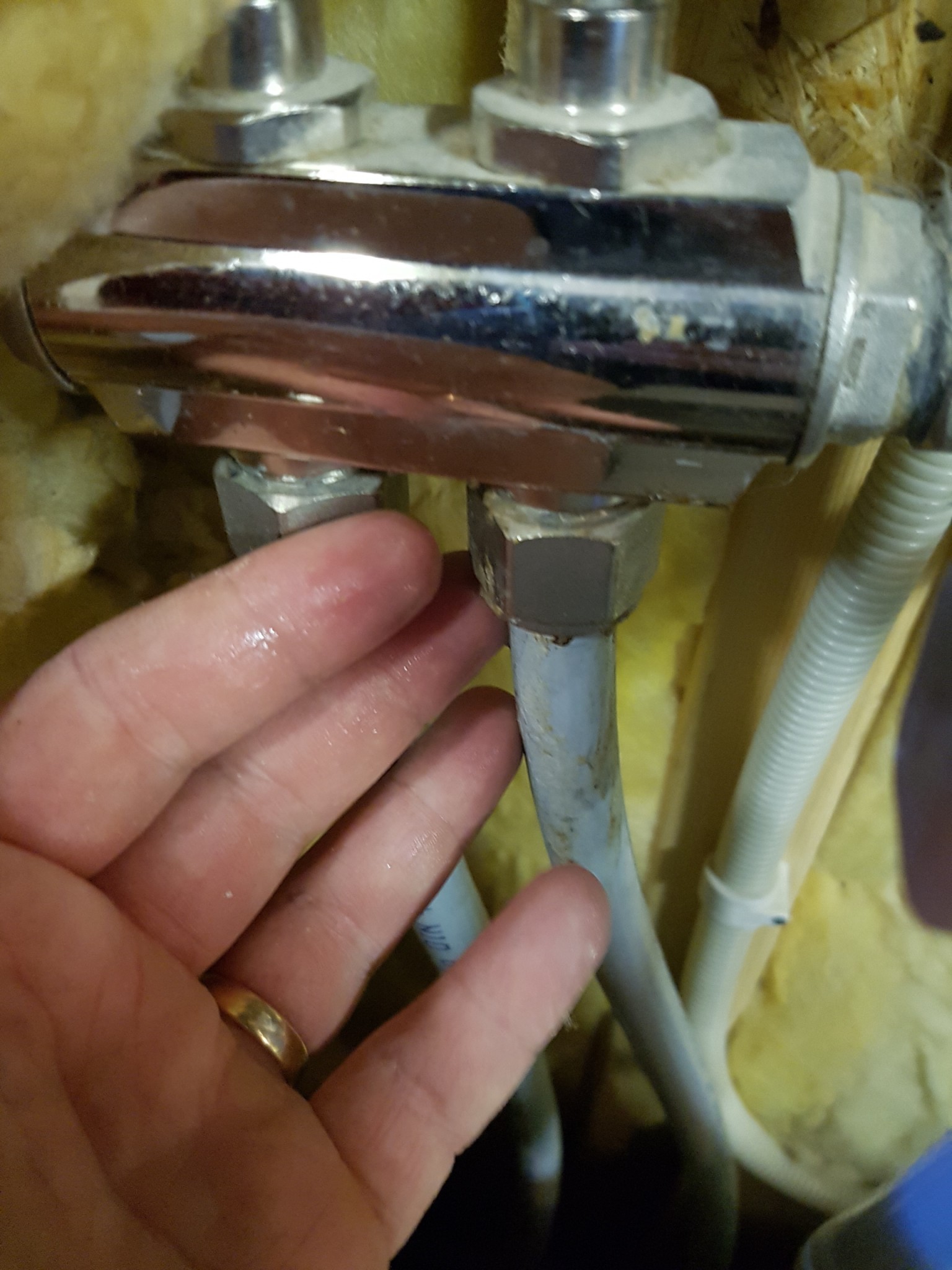

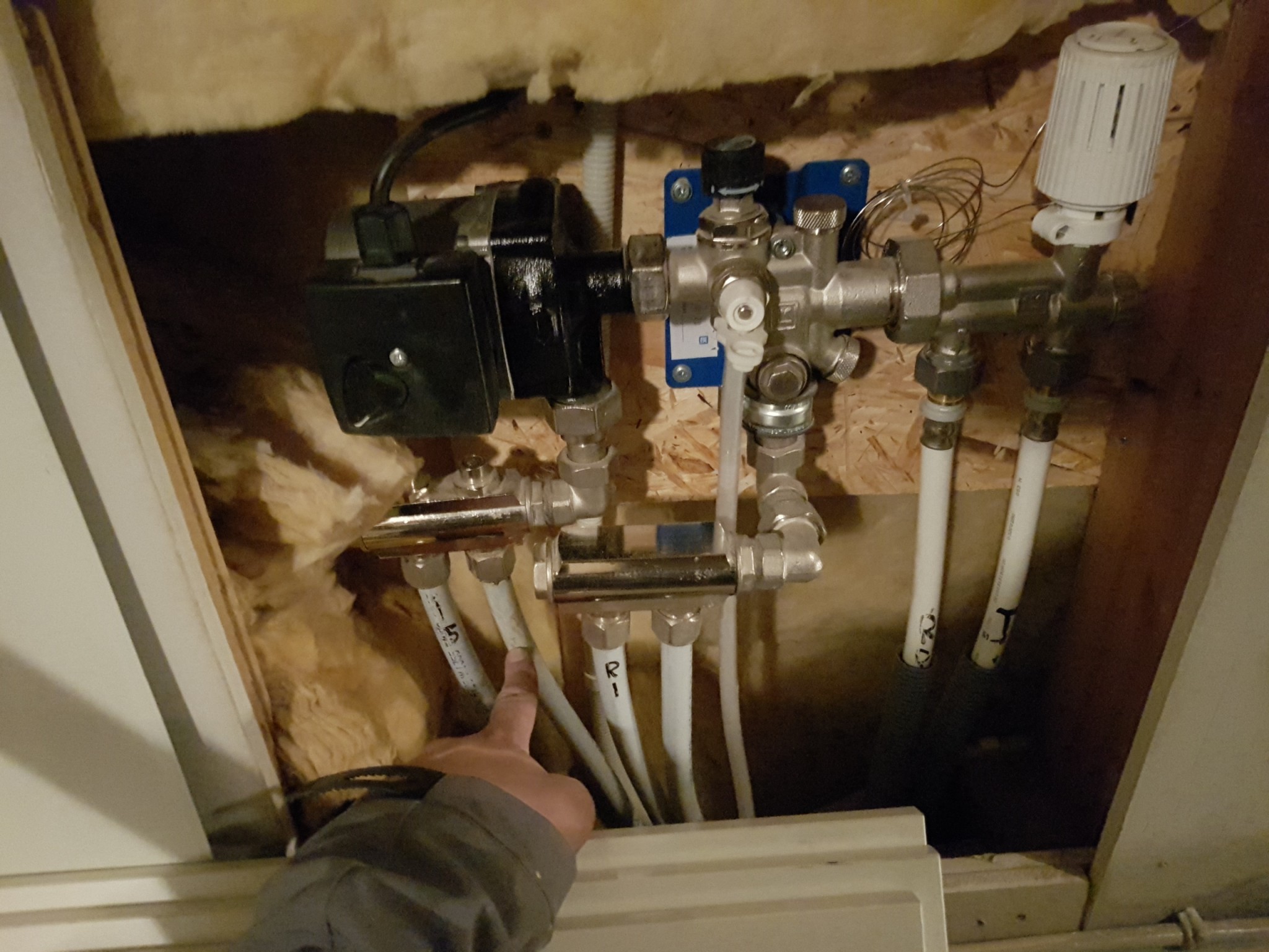

Hur ska ja få värme med mitt LK M60 golvvärme system? (Bilder)
Men även om det kommer lite fukt så borde det komma ut varmt vatten i slingorna.
Jag kopplade ihop mitt M60 system två veckor sedan och körde fast.
Mitt råd är att börja om från början som om du just installerat men inte igångsatt systemet. Sätt på en slang för påfyllning och att spola systemet och ta dig igenom steinsex för steg för steg. Glöm ej insex för 1-2 rörs system, inte heller insex för returslingan "primär retur".
Jag har tittat och läst och du har fått toppentips, men jag föreslår ändå att "go back to basic".

Har pratat med förra ägaren och han säger att systemet har varit på och fungerat sen installation.
Har endast värme på T men inget annat rör.
Har testat alla inställningar på systemet nu och även ställt upp värmen på ingående vatten utan någon värme på annat rör.
Då kan inte luftning hjälpa? Konstigt att det verkar som vattnet cirkulerar ändå utan att rören ens vlir ljummen....
Men då betyder det ju att du bara har varmt vatten på tillopp, börja från andra änden och radda upp anledningarna till att vattnet ej tar sig runt.
1 den vita kappillärs termostaten är inte öppen tillräckligt,
2 temperaturbegränsaren är inte öppen tillräckligt
3 returventilen stängd,
4 inte tillräcklig värme som leds fram, vilken temp har den (jag kanske har missat det tidigare)
5 för dåligt tryck i ledningarna, hur varma är resten av radiatorerna? Hur väl fungerar den cirkulatonspumpen och vilken hastighet är den på?
Men iochmed att du har värme fram till..? så har du ju värme som leds fram.
Det finns en sak till du kan göra;
Till höger om MAX temp begränsare (Svarta ratten) sitter det ett galvaniserat lock till VF ventilen. ta bort locket och med en 8 insex så vrider du den långsamt medsols. VF Ventilen blockerar shuntens förmåga att återcirkulera avkylt vatten från slingorna, vilket gör att pumpen i shunten försöker dra vatten från primärsidan.
Att stänga VF ventilen helt rekommenderas inte!

Monterade även bort den vita tempgivaren och då även rumsgivaren som satt i den.
Har ställt den svarta ratten på max och även cirkulatonspumpen på högsta, innan jag gick därifrån så tycktes jag få lite värme på röret längst till vänster så väntar nu med spänning.
Svaret på fråga 5 så har jag ju fjärrvärme som står på 20 grade och är lämplig för dusch (kan få tokvarmt både dusch och kranar) och dom andra radiatorerna är perfekt varm.
Ställde upp den på max från 20 till 26 och då blev alla radiatorerna supervarma och gick inte att duscha med samma inställningar så sänkt till 21-22.

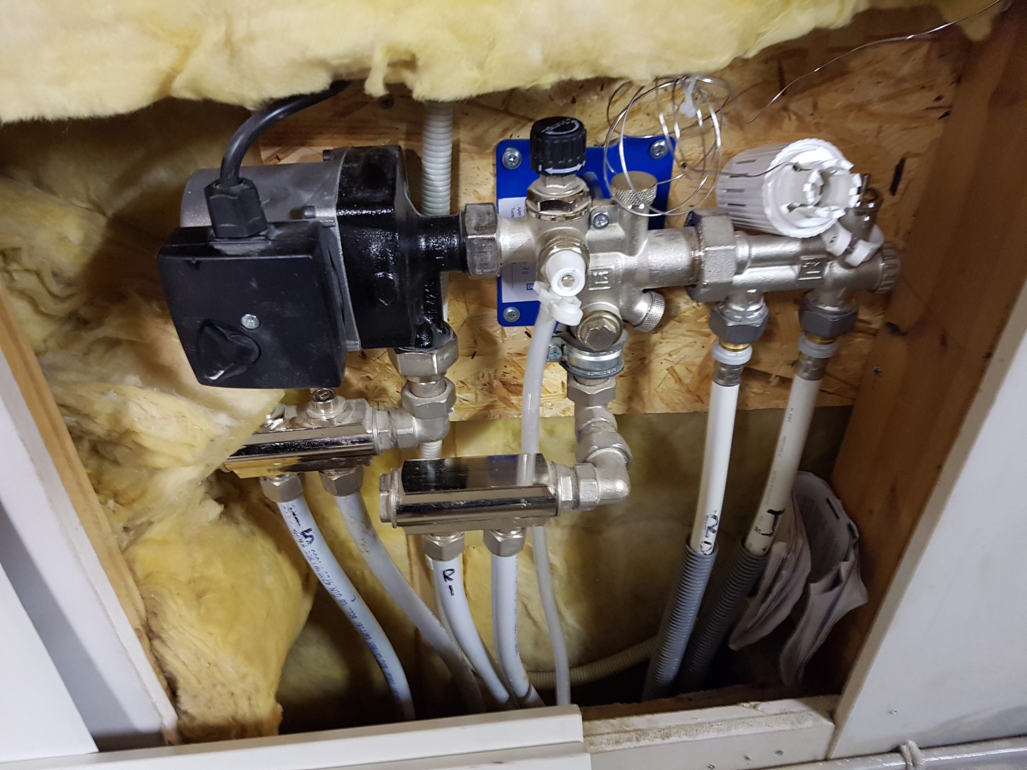

Tja tänkte jag skulle ge lite svar hur d blev.
Kämpade på ett bra tag å fick till det efter både upp å nedgång.
Största boven var att jag hade förlite vatten i systemet och för dåligt tryck i trycktanken.
Fyllde på och luftade ett stort element på samma koppling så började det bli varmt på golvet
Har fortfarande problem med kopplingen som läker lite men har inte varit så aktiv med att fixa den sen jag fick igång värmen men måste fixa det så att inte systemet tappar så mycket igen.
Tack för all hjälp, har lärt mej mycket

Hej
Samma problem hos mig.
Jag liftade via nippeln samt motionerade den svarta ratten som styr temperaturen. Plötsligt så började det cirkulera i kretsen.
Det kom då mer luft i systemet. Jag tror det är lite luft kvar efter installationen. Snickaren visste inte riktigt vad han gjorde har jag förstått.

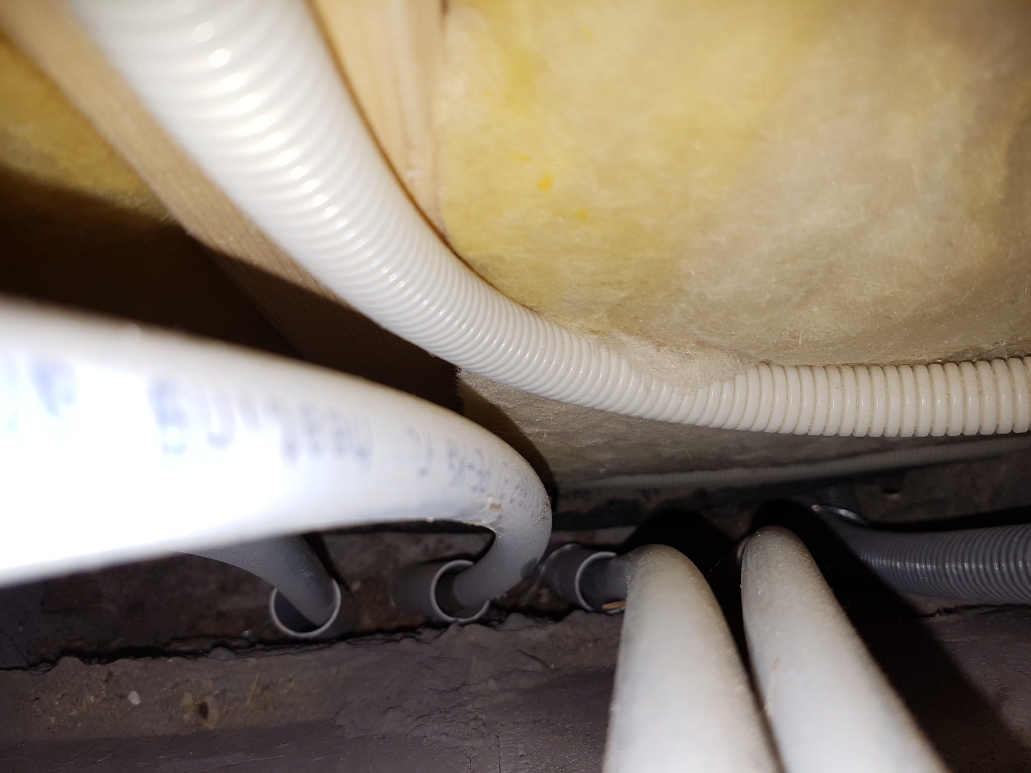

Fråga.
Hur ser ni på installationen i TS fall? Inget skåp och rören rakt ned i golvet. Svårt att upptäcka läckage i tid? Såg likadant ut hos mig. Ingen plats för skåp. Jag gjöt in rören som en tunn platta. Belade med tätskikts massa och skapade ett fall ut mot golvet så jag kan se om det läcker… ej helt optimalt. Hur hade ni gjort/tänkt.
Jag funderar på att plocka loss pumpen och klämma in ett skåp på något sätt.
