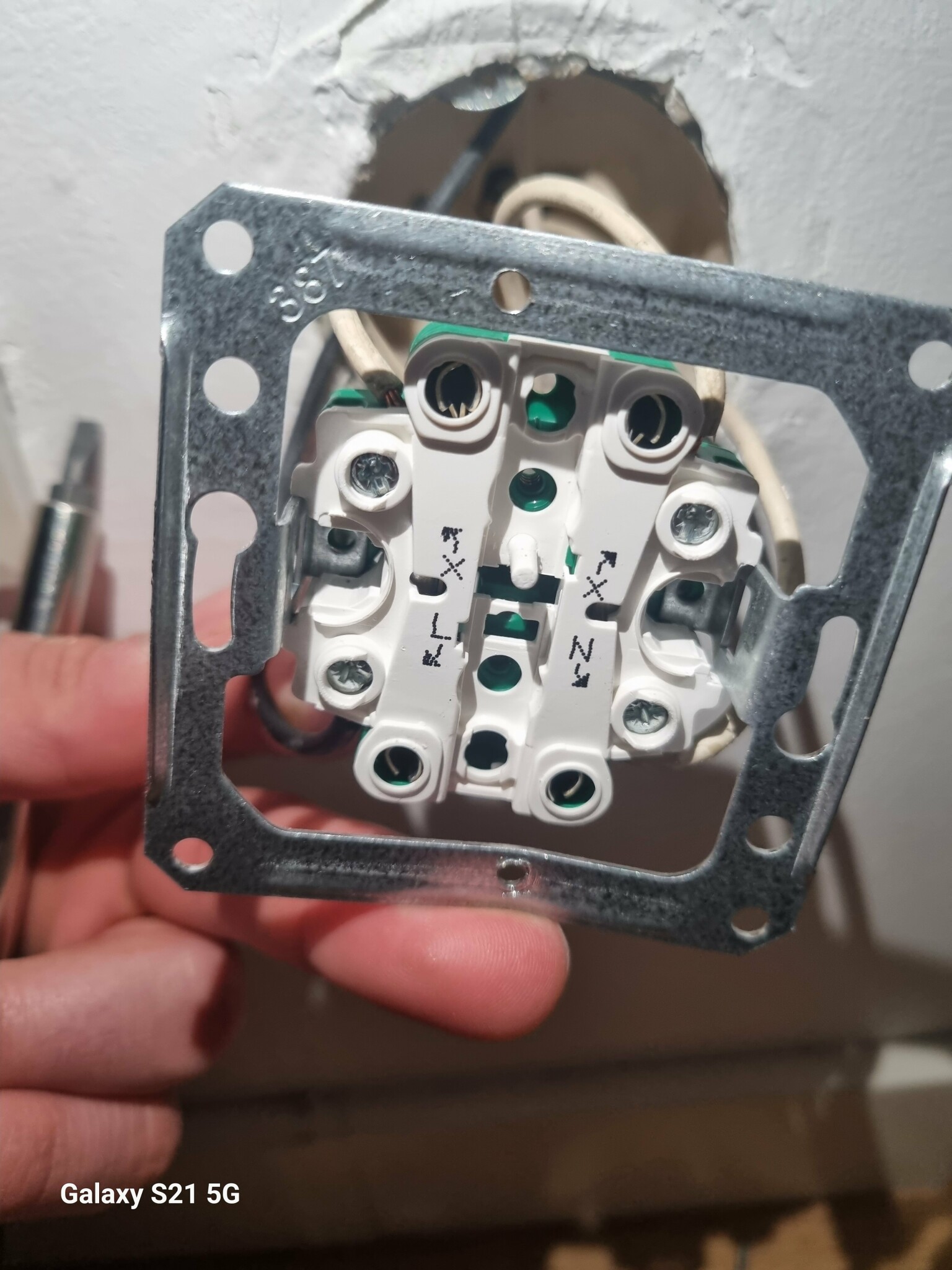

Hur ska ett vägguttag kopplas med tre vita och en svart ledare
Jag har bytt ut ett vägguttag(a) men oavsett hur jag kopplar det får jag inte vägguttag(b) på andra sidan att fungera.
Det nya vägguttaget är ett schneider exxact ojordat vägguttag.
I vägguttaget (a) går det 3 vita ledare och en svart ledare. Kopplar den svarta till L och de vita till N, X och X på det nya vägguttaget. Men får ingen ordning på det? Ska de alla kanske kopplas till N? Men hur får de då plats?
Tack på förhand!

Man provar sig inte fram. Man måste veta vilken ledare som är vilken. Jag kommer inte att presentera någon teori om hur det kan vara.
🙄D Daniel 109 skrev:
Självklart provar jag mig inte fram hur som helst. Den svarta ledaren kopplas till L men alla de tre andra är neutrala ledare. En av de andra kopplas till N men de två andra vad händer med dem?
Men du behöver inte svara! Kanske finns någon annan.
Om du ska få nån hjälp med detta så behövs en bild på hur det ser ut.SparkyBygg93 skrev:

Hoppas bilderna är tydliga.
De kommer från samma rör.
Vilken funktion de har kan jag inte svara på. Utgick bara från färgen.

Du tog väl en bild på hur det gamla uttaget var kopplat innan du tog loss alla kablarna? Om inte blir det svårt för oss att tala om för dig hur du borde koppla… Vi gissar inte!
Det går iofs att mäta på den för att ta reda på vilken som är fas i alla fall.
Som redan påpekats, gissningar rekommenderas inte i detta läget.
Det går även att mäta vilken som är inkommande nolla, sedan blir det krångligare.
Man kan ju sedan gå runt och leta efter saker som inte fungerar i övriga huset. Sedan kan man mäta vidare därifrån...

Det är i en liten lägenhet och när jag tittat runt verkar allt annat fungera som det ska förutom vägguttaget på andra sidan.
Om den ena är fas och en annan inkommande nolla. Vad skulle de två andra kunna vara?
