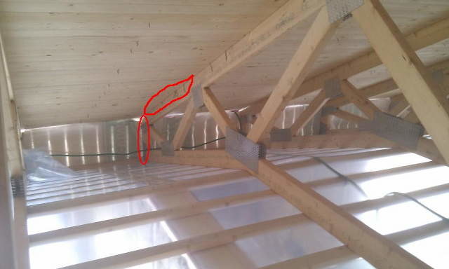

Mikael_L
Jag tror det där blir bra.
Skulle jag göra något egenkonstruerat så skulle jag spikat eller skruvat ströläkt 25x38 mot takstolen där jag markerat med rött i bilden, en kort och en längre bit på varje sida av takstolen.
Sen skulle jag satt en liten masonitskiva som ser till att isolering inte kan nå vindväven och att det blir en 25mm lodrät spalt där.
Sen en större skiva på samma sätt upp mot taket, råsponten. Längden på denna skiva så pass lång att den når över där du slutar isolera med lite marginal.
På mitten av dessa skivor skulle jag dessutom skruva dit lite läkt innan monteringen, för att vara säker på att inte skivorna buktar och tar emot mot ytterväggen eller taket.
Din lösning blir ju densamma, fast med behandlad kartong.
Anledningen till att göra detta är att säkra att isoleringen inte kommer i kontakt med tak eller yttervägg och blir fuktig av kondens, att säkra luftspalten och därmed ventilation och slutligen att förbättra isoleringens funktion genom att skydda den mot blåst (från ventilationen).
Av det sista skälet kan du även lägga något tunnare papper över all isolering på hela vinden eller avsluta isoleringen med att rulla ut papperstäckt isolering överst.
Men vindledarna av papp borde göra samma nytta som lite masonit, men vara enklare att få dit.
Sätt du ventiler högt i gavelspetsarna istället för mögelstoppers. Mögelstoppers använder man bara ifall det inte går att ventilera på något annat vis. Så gavelspetsventiler blir bättre på alla sätt och vis.
Sen skulle man ju även kunnat överväga att inte ha någon ventilation alls, men diffusionsöppen vindväv på alla ytor som medger diffusion ut mot det fria, dvs gavelspetsar och vid takfoten.
Själv skulle jag vara sugen på att prova det. Men om du gör som du nu gör så går det alltid att sätta igen ventilation om du ångrar dig. Att tvärtom öppna upp för ventilation i efterhand är ju krångligare. :)
