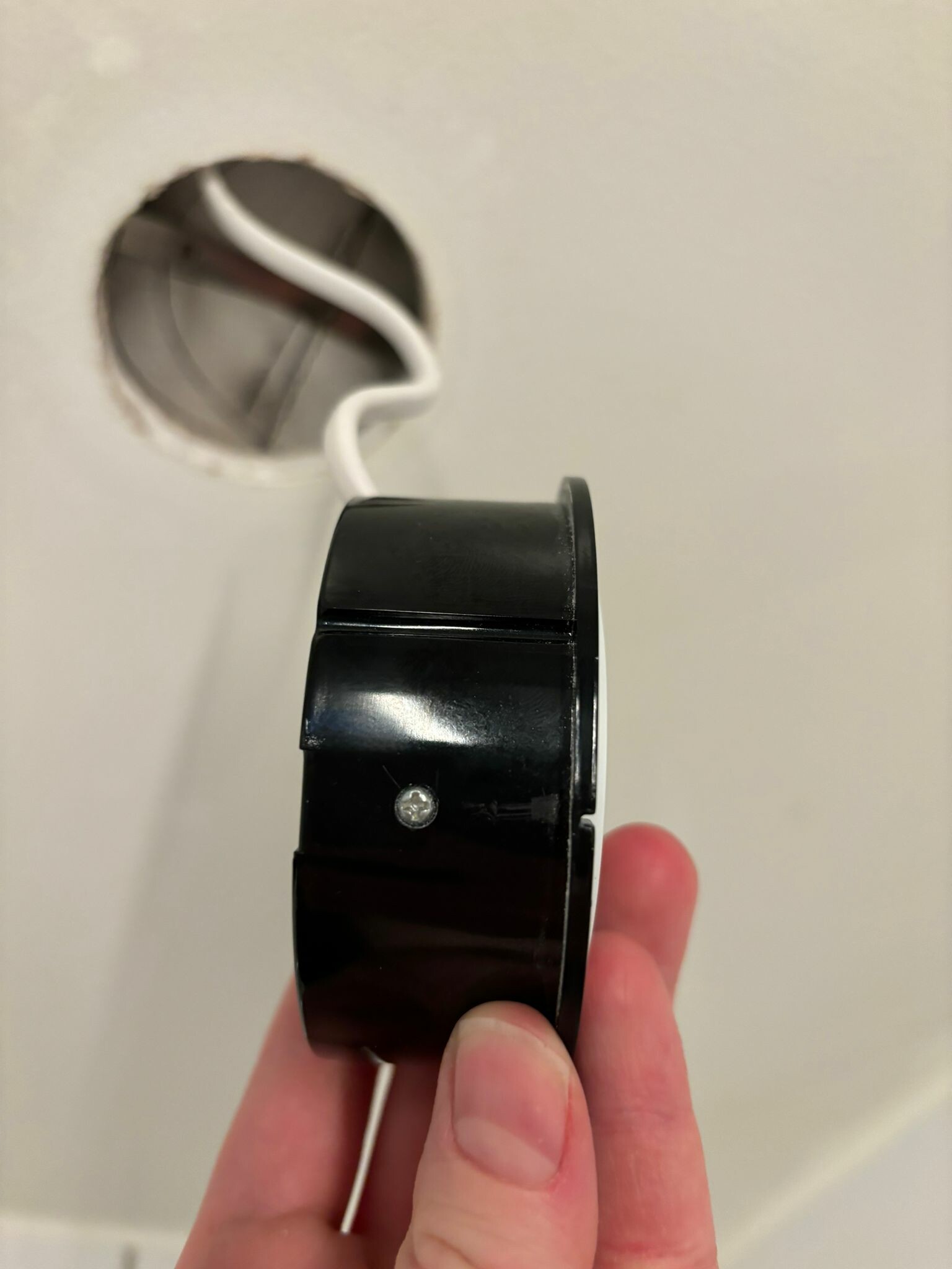

Jag kan inte för mitt liv förstå hur jag ska få ut lampan för att kunna byta den. Det finns ingen metallsak som man kan klämma ihop för att få ut lampan. Utan det ser ut som att det vita höljet runt måste tas bort för att man ska kunna komma åt den. Men hur jag än gör så får jag inte bort den vita delen. Den går inte att skruva, har försökt bända lite lätt men man märker att det inte är så det fungerar och att jag bara riskerar att ta sönder något.
Detta är också anledningen till att jag dragit mig för att göra det. Nån som har en idé eller rent av kunskap om hur man går tillväga? Väldigt tacksam i så fall!

Det är tyvärr en skruv som sitter på sidan bara och som inte har något med det att göra vad jag kan se. Försökte kolla lite efter andra liknande metallbitar men hittade inget.

Hur ser baksidan respektive kortsidan ut? Ledtrådar där?
Men det brukar vara platsen motsvarande den vita ringen.
Om du trycker med tre fingrar rätt hårt på glaset och vrider med- eller motsols då?

Testade att göra som du sa med glaset, men det rörde sig inte en millimeter. Testade samma sak på plasten och den rör sig litegrann, men troligtvis bara pga. att det är en spotlight som man kan ställa in vinkel på. Vågar inte ta i hårdare då jag tog i rätt hårt redan och den borde ge med sig om det var så det fungerade.

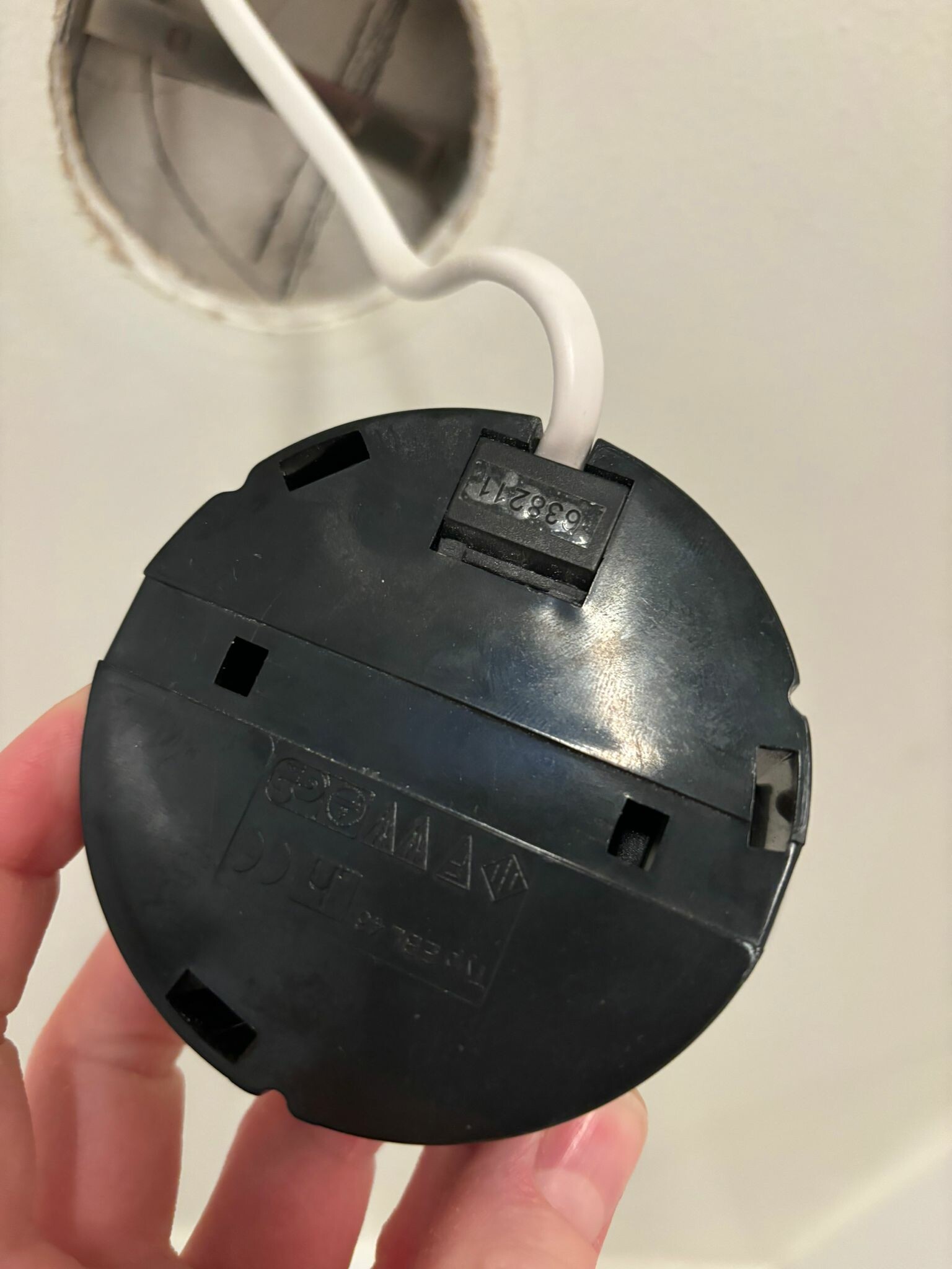

Här kommer kort och baksida.

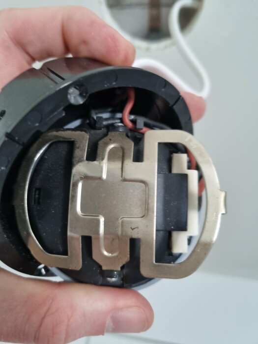

Metallblecket kan vara en fjäder som håller glaset och ringen runt. Peta försiktigt så kanske de ramlar ur.

Jag kan inte utläsa vad det står på baksidan. Jag förmodar att du redan har försökt googla på modellnr och namn för att se om det skulle råka finnas nån gammal bruksanvisning.
Men det ser ut som att den vita ringen har en liten flik som går in i den svarta ramen?
Vilken funktion har skruven där på sidan? Testat skruva ur?

Ser ut som en separat del där sladden går in, det är inte så att "sladden"är en sockel och att du kan dra ut hela paketet med sockel och lampa från sidan? (Som en billampa) Känns dock väldigt ovanligt, brukar ju vara glaset man lossar på.
Har stött på det i en gammal IKEA-badrumsarmatur så det kan absolut vara ett alternativ
Dessa lampor går sönder rätt ofta pga korrosion i kontaktblecken. Helt värdelösa saker. Fundera på att byta alla till moderna LED-lampor men då behöver du troligen också ett nytt drivdon (transformator).

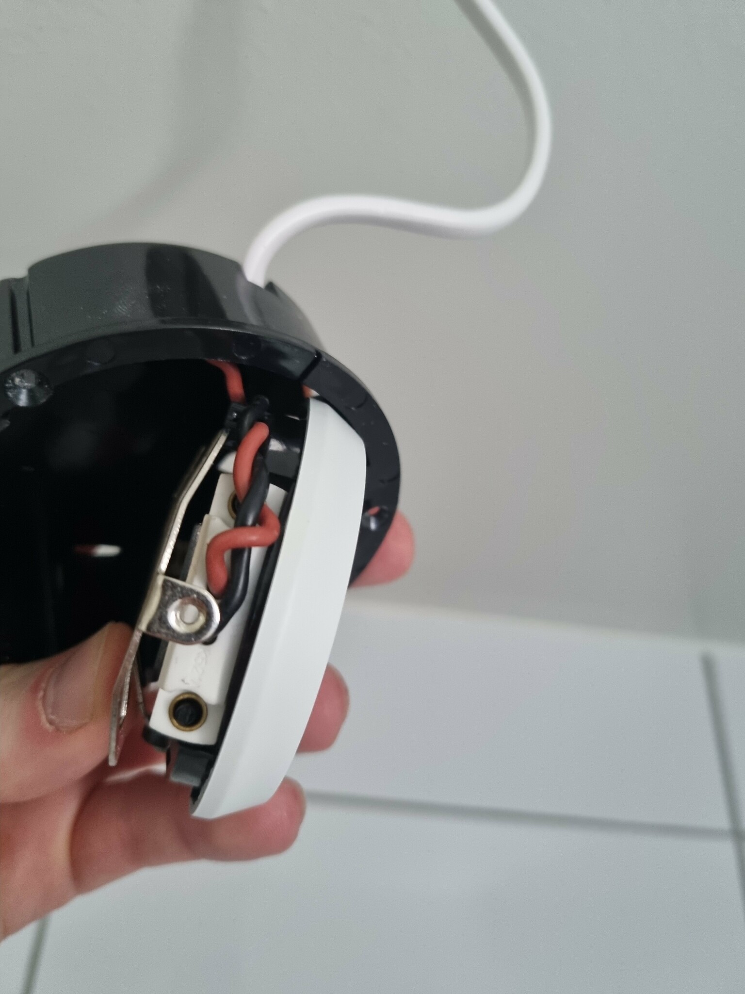

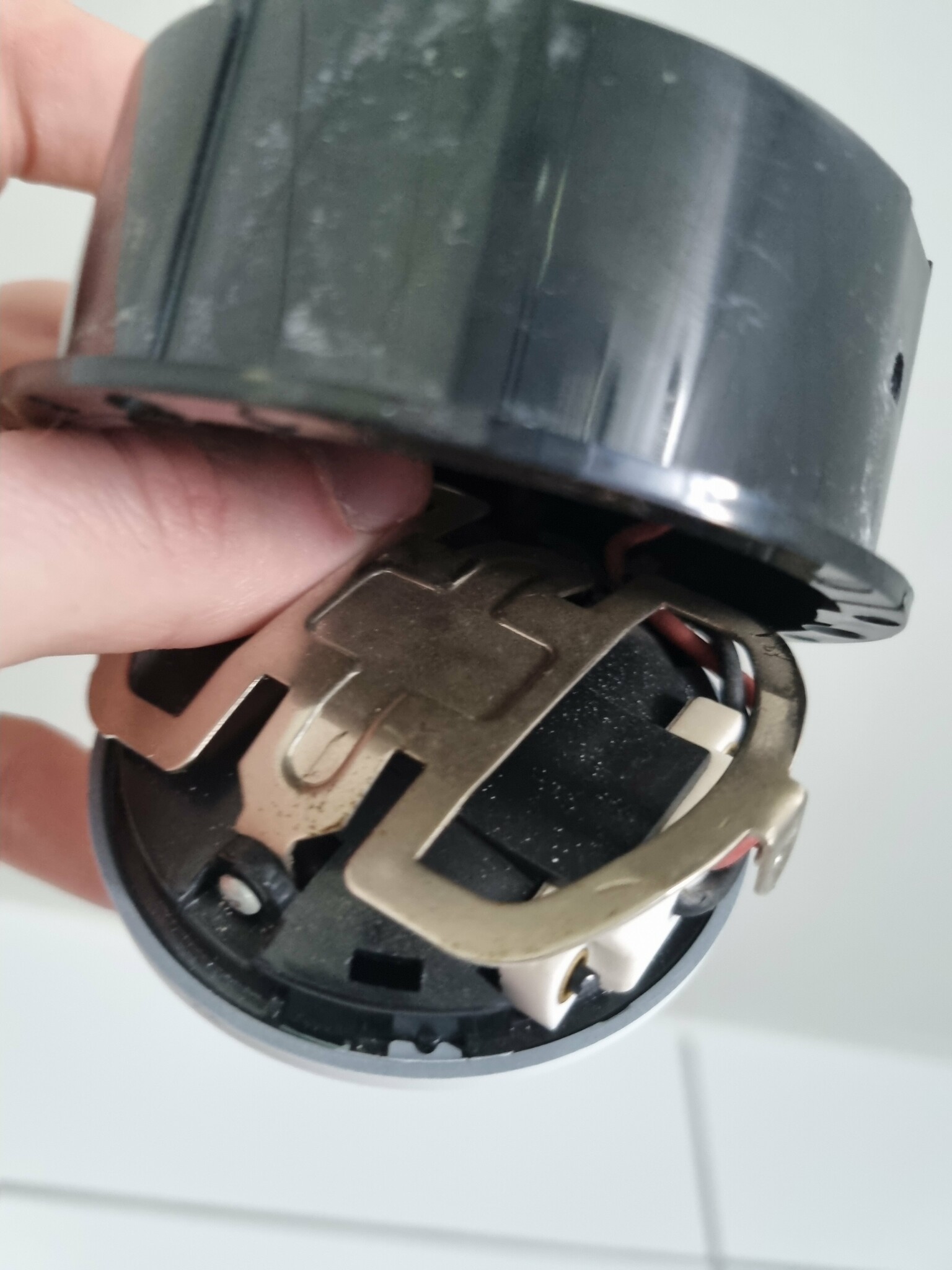

Ser ut som att du har rätt. Måste öppna upp allt och dra ut den antar jag?
Det var det sjukaste jag varit med om. Antar att detta är hur gammalt som helst med tanke på hur krångligt det är? Vi köpte denna lägenhet för två år sen och var inte de som installerade detta.

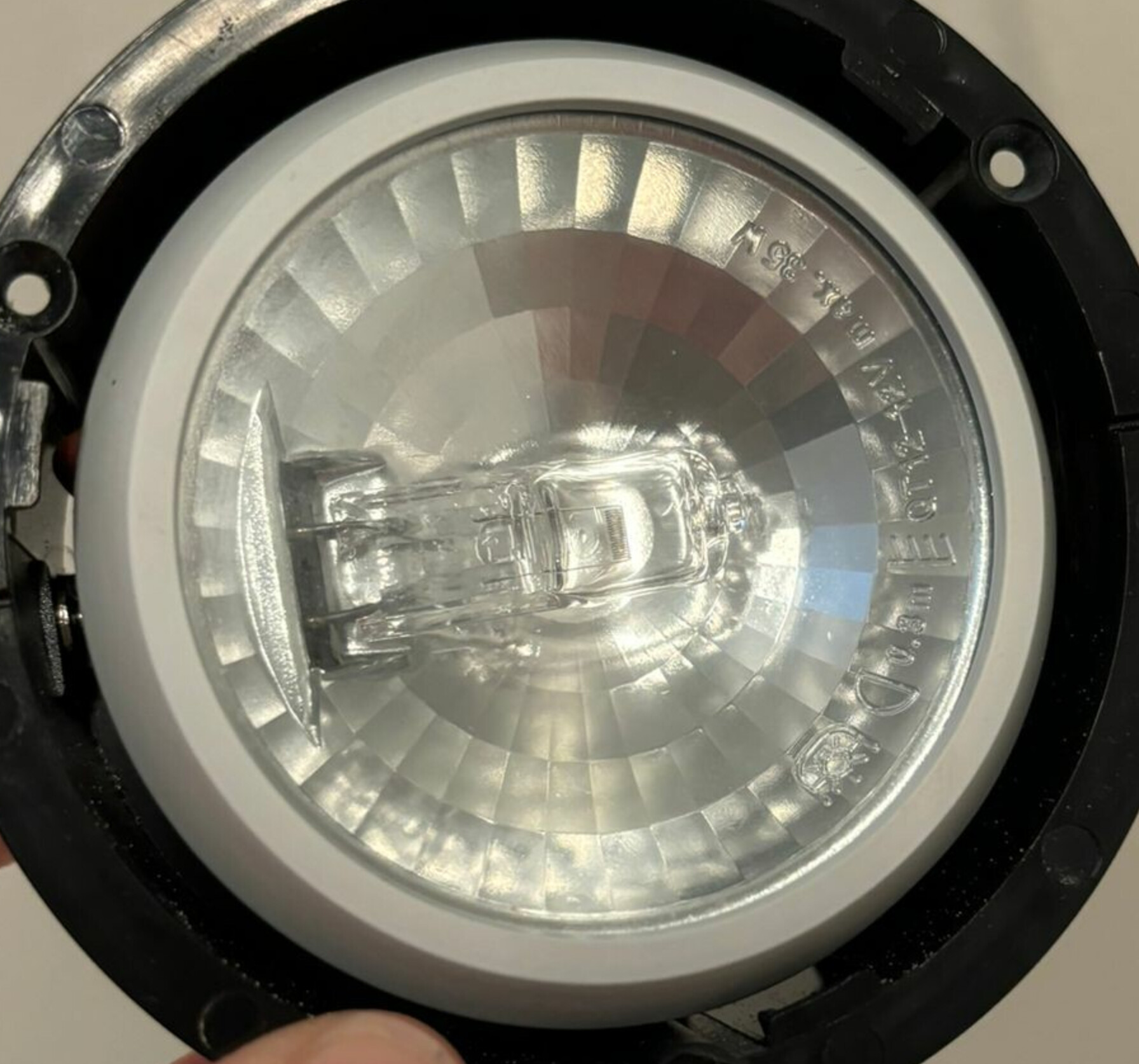

Jag fortsätter gissningsleken med att gissa att du är på fel spår. Jag har aldrig stött på att man måste plocka ut armaturen och plocka isär den för att byta ljuskälla. Jag tror att det på något sätt borde gå att få bort skyddsglaset genom att få loss den vita ringen:
Närbild på en handhållen armatur med synlig ljuskälla och vit bajonettfattningsring.
Antingen någon form av bajonettfattning eller att den går att bända loss med lagom milt våld.
Men jag gissar också som sagt!
