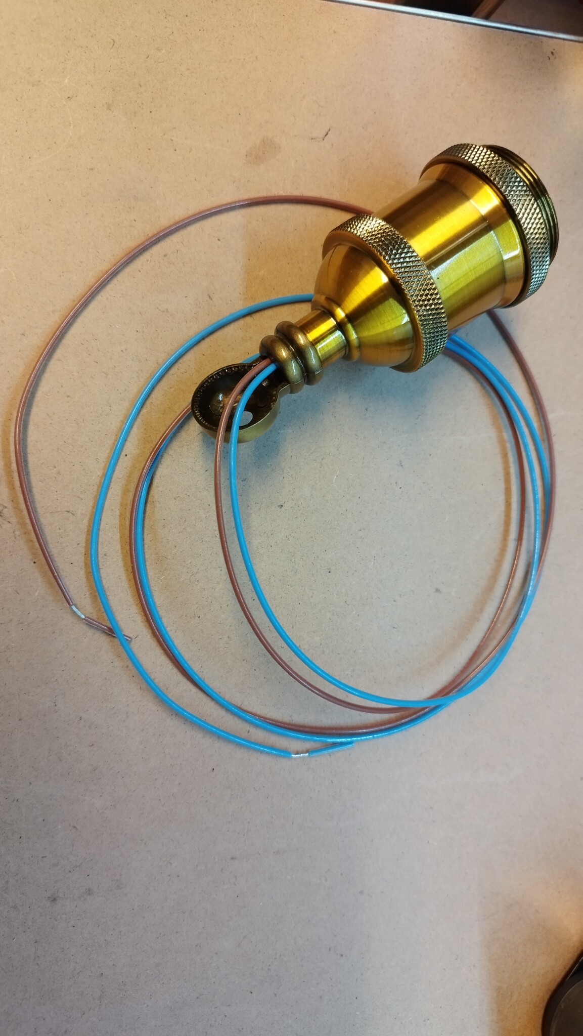

Har köpt två vägglampor modell swingarm https://www.amazon.se/dp/B09TZPB4PP?ref=ppx_yo2ov_dt_b_fed_asin_title hur fina som helst bara det att... när jag öppnade förpackningen insåg jag att kabel inklusive stickkontakt saknas! För den som vet vad han sysslar med borde detta vara en "piece of a cake", men för mig ställer det till problem.
Den som vet vad den talar om får gärna tipsa mig om vart man köper det jag behöver och ifall man vågar ge sig på det själv, eller inte?

Ta en bild på inkopplingsdelen och lägg ut här eller visa upp den i el-/lamp-/bygghandel för rekommendationer.

De är alltså gjorda för fast installation. Något som elektriker gör. Kanske går det att såga bort en bit metall i foten och istället ansluta en sladd med stickpropp och eventuellt av/på-knapp?
D Girl
Placeringen skall vara som sovrumslampor så av/på knapp samt en stickkontakt är tanken..

  • Guldfärgad lamphållare med blå och brun kabel mot en beige bakgrund.
Det där ser ju inte så kul eller enkelt ut.
Är inte ledningen dragen till själva fästplattan som skruvas fast på väggen?
De ledande armarna gör kabeldragningen svår.
Alt. är att du monterar en ljuskälla för 12/24 V, då blir kabeldragning och skyddsklassningen enklare än med 230 V .
Det är bara 3st kablar som sticker ut. Lampan ser ut som en lampett.

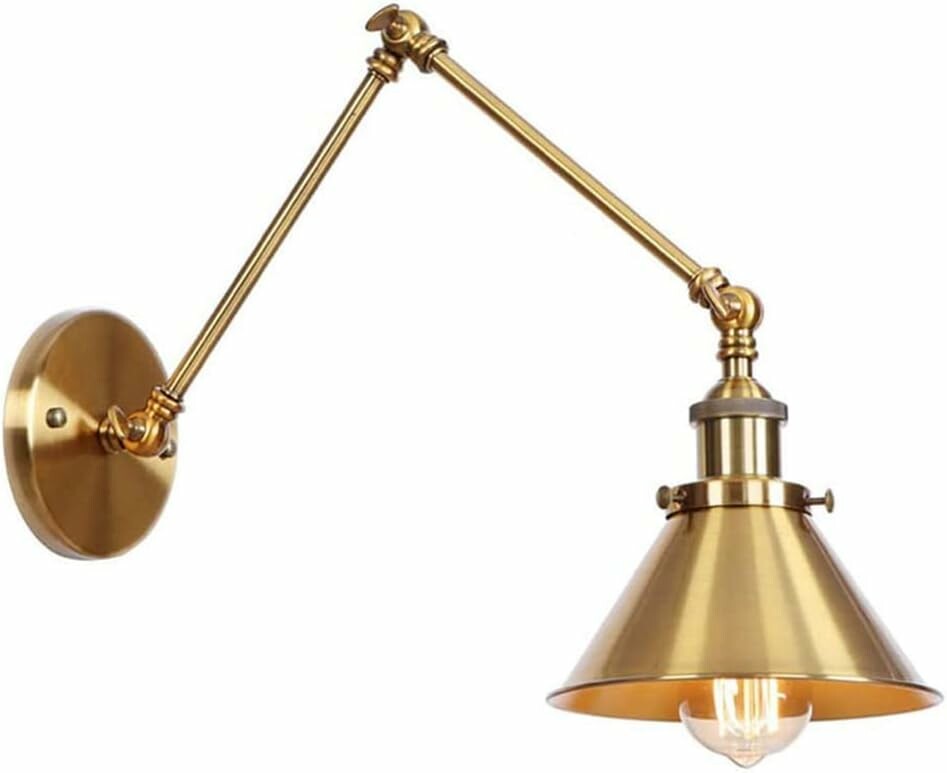

Har du tänkt sätta lamporna över dosor eller skall kabeln från resp. lampa fästas på väggen? Ser inte ut som det finns hål på fästet för kabelgenomföring men bilderna kanske inte visar allt.
Edit: såg nu att det fanns förslag på det tidigare, [länk]
Jag har inga dosor på den tilltänkta platsen, men det kanske är en idé för en elektriker att montera? Skönt med så lite "grejer" som möjligt på väggen. Det finns idag varsin väggkontakt bakom nattduksborden, och tänkte att det blir bäst ovanför här med placeringen. Jag föredrar nog en av/på knapp på vardera lampa..
Men hur skalol den där kunna sitta fast på väggen? Eller finns det något väggfäste vi inte ser på bilden?
Du skriver 3 trådar. Jag ser bara blå och brun på bilden.
Kolla till vänster i bilden.
Väggmonterad guldbronsfärgad armatur med konisk lampskärm, synlig glödlampa, armen sträcker sig till vänster.

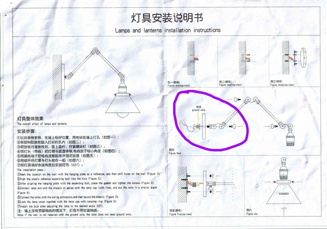

K Kane skrev:
Är det en jordkabel också i fästet?
Ja det finns en 10cm jordkabel-stump som ska skruvas i lampans hölje.

Ja ut från lamphållaren så går det bara 2st, sen är där en liten kabelstump som är jordkabel. Det sitter en ögla i änden på den, så den ska skruvas fast nånstans i lampan.
Detta står beskrivit i manualen. Bifogar en bild där jag ringat in jordkabeln med lila.
  • Installationsmanual för lampa med inkopplad jordkabel inringad i lila.
