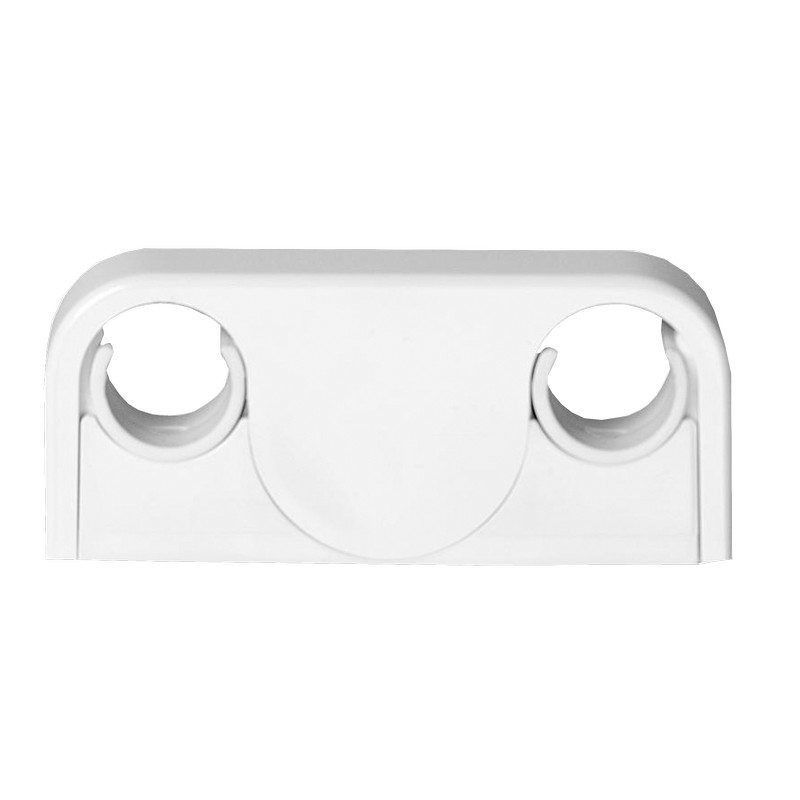

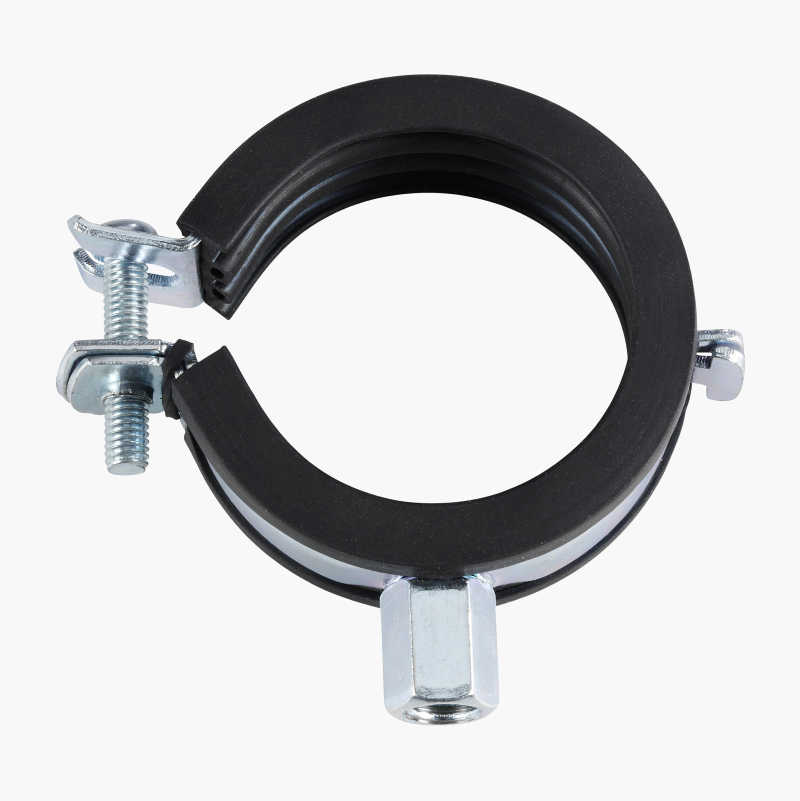

Tack! Så isoleringen slutar mot pannan så att säga? Går isoleringen med genom eventuella väggar eller slutar den ditk av mot väggen? Vilken typ av röromfattning är det, den första eller andra:
Ledsen för alla frågor, försöker bilda mig en uppfattningen hur olika installatörer tänkt och gjort
Falu snap klammer (de nedersta) på bilden går inte att använda om man ska ha erforderlig isolering på rören.
Rörsvep med pendel eller skruvstift som på den översta bilden är att föredra.
De behöver inte vara gummiklädda, men om det är kopparrör så ska svepet också vara i koppar i så fall.

Det är vad installatören använt nu i mitt fall. Läste igenom Armaflex monteringsanvisningar och kan säga att de kommer få göra om en hel del för att isoleringen ska bli korrekt. Bl.a. kan inte isoleringen följa med genom väggarna för håltagningen är bara gjord för kopparrören. De har som sagt också monterat värmebärar rören med Falu Snap klammer.
