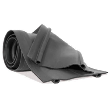

Som topic lyder, jag undrar hur man bygger ytterväggar egentligen, om vi säger att det är en platta på mark, ponera att man bygger med 170 + 45 reglar där 45an är innanför 170 stommen, ligger det då alltså 215 mm bred syllpapp för att hela väggen ska ha syllpapp under?
Om vi går vidare, säg att jag har ett hus som idag är byggt med 90mm reglar, vill tilläggsisolera detta innåt (vet att det är dumt) med 45mm, ska man då ha syllpapp under 45regeln också?
Sån här tätning används nog mest numera.
Det är ju viktigt med lufttätningen också.
Och naturligtvis skall inget trä ligga direkt mot betongen.
