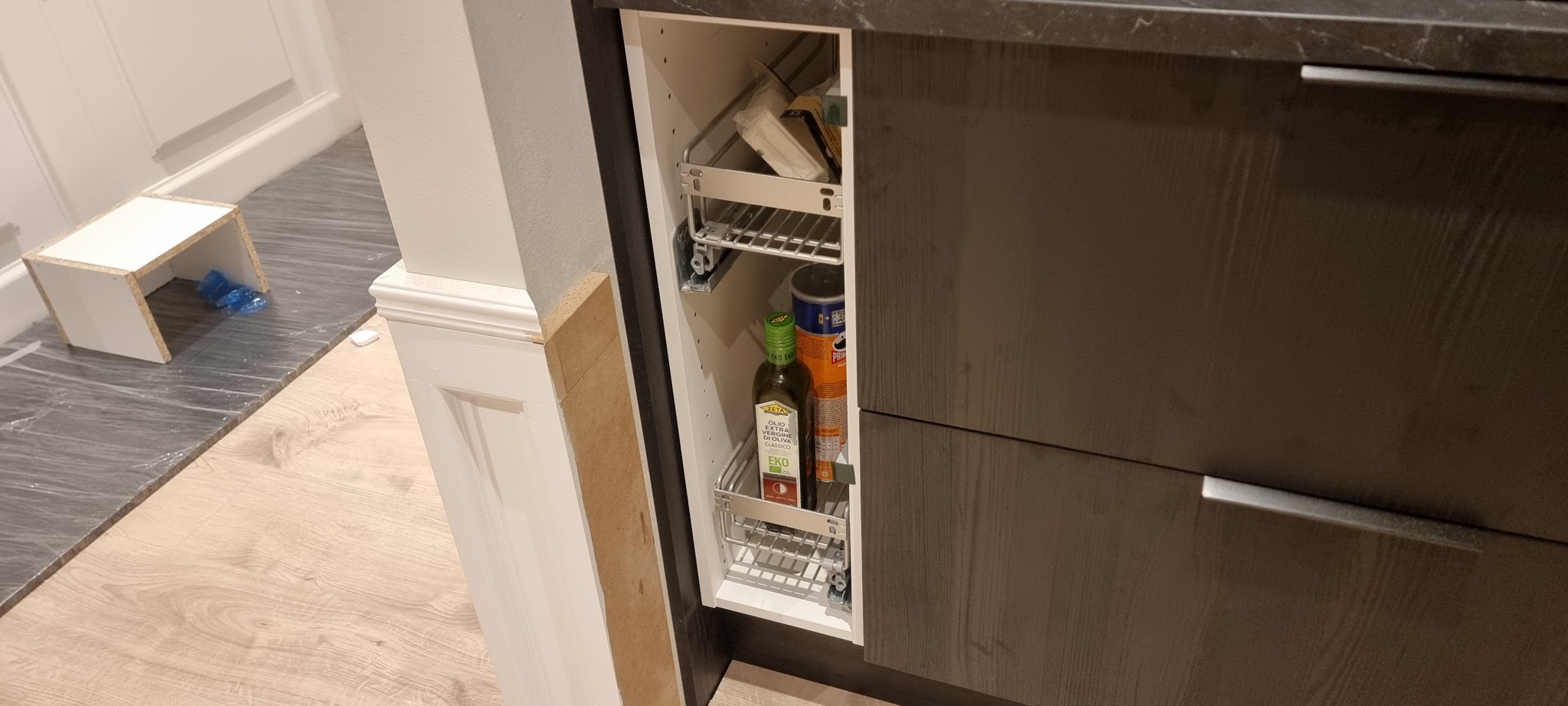

Är de någon som har en aning om hur man sätter fast fronten för ett sån här smal lådhurts? Fronten jag fick med är helt slät och har inga vanliga lådfästen utan den ska skruvas fast tror jag - men hur fasiken får jag den att bli rätt placerad då?

Vilken kökstillverkare är det på stommar och utdragbara inredningen (lådorna)?
En vild gissning är att du ska skruva fast luckan i trådkorgarnas ovala hål

Sätt en dubbelhäftande tejp (eller rullad silvertejp) på de plana ytorna i lådorna. Tryck emot fronten så att den centrerar fint och dra sedan ut alltihop och markera i hålen på lådorna och skruva där.

Är HTH på stommarna och blum på själva mekanismen
