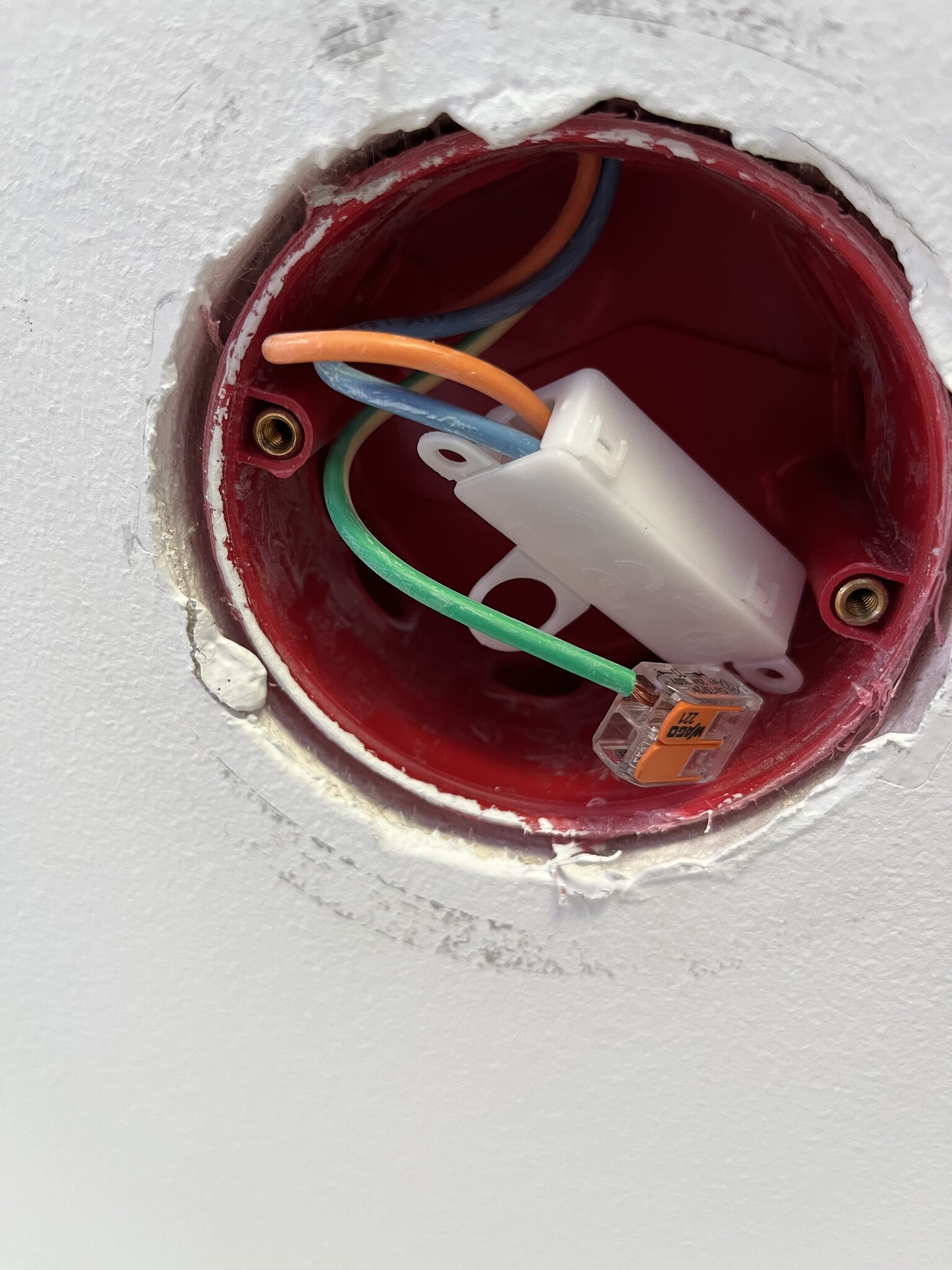

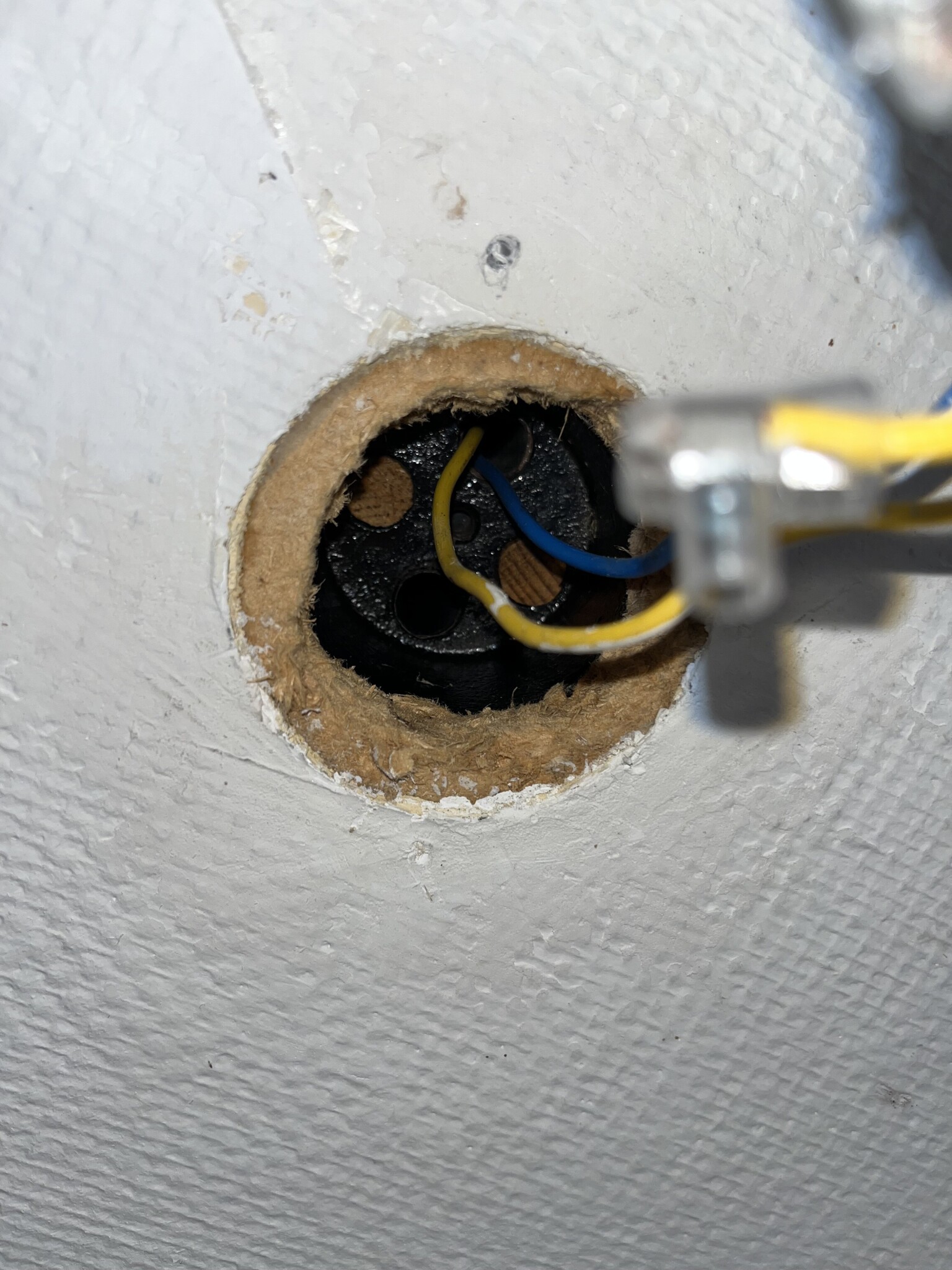

Är helt okunnig kring detta och undrar hur man gör. Jag vill sätta upp en lampa som har dcl-kontakt och i taket har jag nedanstående hål men där finns inget att fästa ett dcl-uttag i. Jag vill ha en ordentlig lösning och inte bara fästa den med träskruv. Jag undrar vilken typ av takdosa jag behöver och eventuellt vilken diameter på hålsåg som behövs?

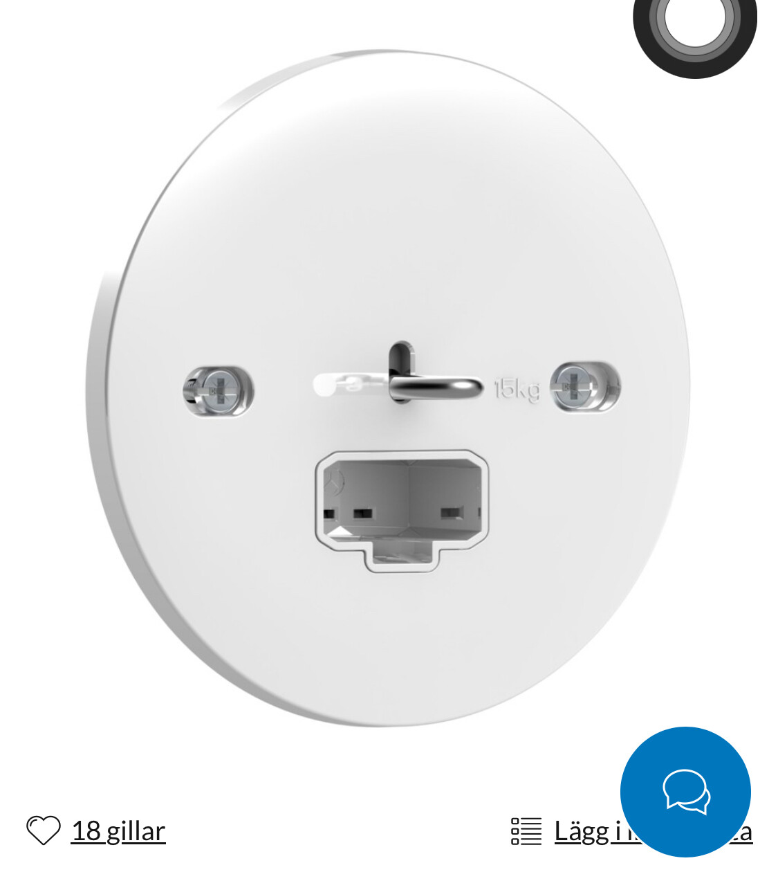

Hade denna från ABB funkat? https://www.elbutik.se/product.html...MIm9zjl7OjjwMVGEeRBR2A2jdYEAQYBSABEgIA4PD_BwE
Tack på förhand

DCL-uttaget kräver jord också vilken ser ut att saknas.
Ytterligare en komplikation är att ALLA övriga uttag i rummet också måste vara jordade i så fall.

Nej, dosan är för väggmontering. Det svarta på din bild är dessutom en dosa. Och arbetet är dessutom inget du får göra själv enligt Elsäkerhetsverket, och om du dessutom är helt okunnig tycker jag nog att du ska anlita en elektriker för detta.
Stämmer det verkligen? Jag ska inte dra ny el bara sätta dit en plastring (vad den nu kallas) som har gängor så att ett lamputtag kan skruvas fast i den. Den befintliga har inget man kan fästa i den vad jag kan se.S Svante Svenson skrev:
Biltema har kvar av den gamla ojordade varianten. Jag skulle satt ett sådant och fäst det med två skruvar i taket. Dosa har du ju redan även om den är gammal. Stickkontakten till lampan bör gå rätt enkelt att byta från DCL till äldre standard.
https://www.biltema.se/bygg/elinstallationer/lamputtag/lamputtag-utanpaliggande-med-krok-2000017396
Ja, alla jordade uttag måste ha jorden ansluten.C cafeascot skrev:
Alternativet är att skaffa ett ojordat uttag av den äldre modellen då DCL endast finns i jordat utförande.
Eller skippa uttag helt och hållet, kör med toppklämmor istället typ wago 221.
En annan fråga som kan vara av intresse också är om uttagen i rummet i övrigt är jordade/ojordade och om armaturen kräver jord eller inte.

Om det inte suttit ett uttag där innan får du inte göra det.C cafeascot skrev:
Du får bara byta ett befintligt uttag mot ett annat likadant (underhåll)
