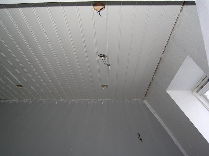

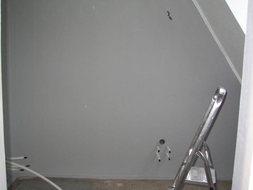

I vårat gamla hus från 1920 håller vi på att bygga nytt badrum ca 10 kvm....
-Bifogar bild så att man kan se lite hur rummet det ser ut till formen.
Vi har köpt svart skiffer 30*30 till golvet & vitt rektangulärt matt kakel 10*30.
Våran plattsättare har föreslagit att kaklet skall sättas med förskjutning.
Men vi är ändå osäkra...
Vivill ha det "klassiskt" men INTE "sterilt"...
Ytan som skall kaklas är ca 23 kvm.
Vad tror ni att blir bäst? Med förskjutning eller rakt??
Motivera gärna!

*funderar lite...* hur tänkte ni göra i fönstersmygen och i snedtaket?
Halvstensförband är snyggt, om väggarna blir för sterila så varför inte bryta av med t ex en rad med plattor i stark färg, det kan pigga upp en hel del.
/Kent
/Kent
Vi har satt finmaskig våtrumsväv i snedtaket & i fönstersmygen & målat med vit våtrumsfärg... Enkelt & snyggt! Men börjar fundera på om vi inte skall sätta pärlspont där oxå
