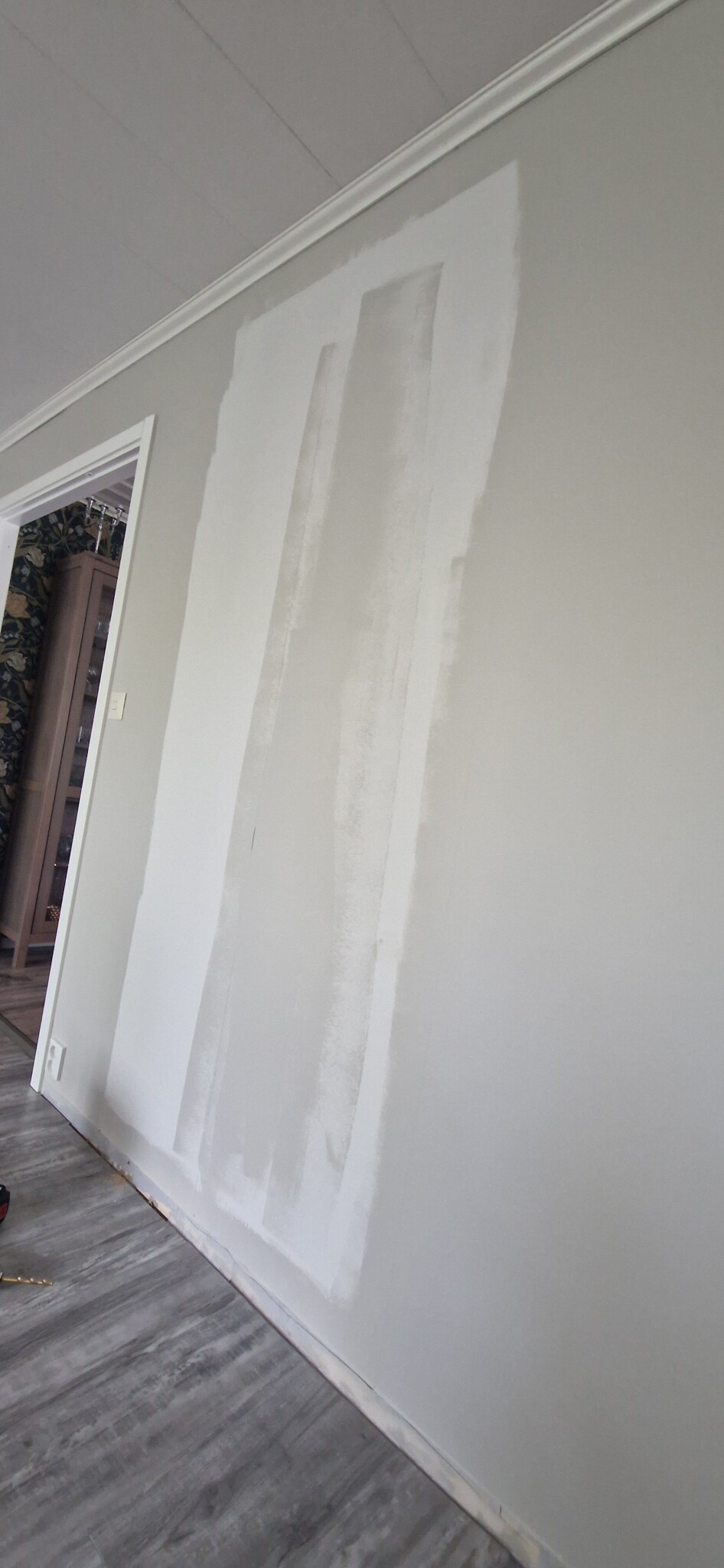

Tänkte sätta 60x60 kakelplattor på en vägg bakom en kamin. Väggen är gjord av spånskivor (ca 10 mm) och reglat 60 cc. Plattorna väger 8 kg/st och vi tänkte sätta två rader upp till taket, dvs åtta plattor totalt = 64 kg. Kommer det vara ett problem med hållfasthet eller annat?
Ja, man sätter inte på spånskiva då den rör sig. Har du plats att sätra gips?
BirgitS
Där är det tänkt att sitta, isf sätta en gipsskiva utanpå väggen och sen kakel? Vet inte hur det kommer att se ut.
  • Vägg med överspacklad del förberedd för montering av gipsskiva eller kakel i ett byggnadsprojekt.
