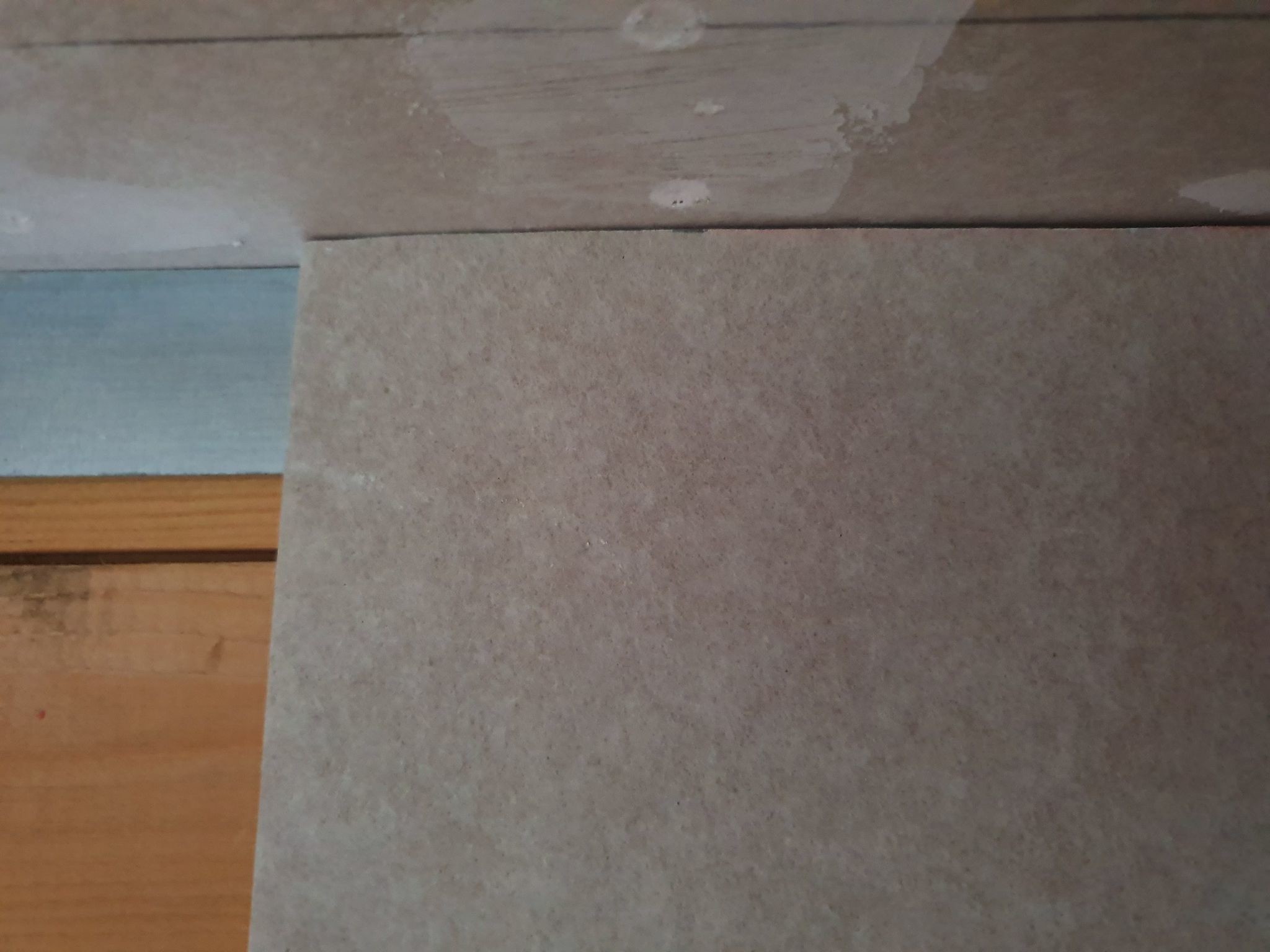

Vi är en bit in i projektet om att totalrenovera nedervåningen på ett 30-talshus.
Målsättningen har hela tiden varit att göra rummen utan taklister, så jag vill gärna inte ha argumentation om att taklister är snyggare. Jag har dock väldigt svårt att hitta information på hur exakt man bör göra, framförallt om tak/väggar är lite sneda.
Vi har sänkt det gamla taket genom att sätta glespanel och gipsskivor, detta arbete är nu färdigt. Nu är det dags att sätta gips på väggarna. Planen var att "skjuta upp" vägggipset mot takgipset för att få en snygg övergång. Problemet är bara att taket inte är helt rakt, främst inte i hörnen. Som ni kan se på bilderna nedan så blir det en glipa på ca 2 cm i inre hörnet när man skjuter upp första gipsskivan och så den ligger i lod. Detta då p.g.a. att taket "svänger upp" i hörnet.
Så mina frågor blir då:
1. Hur skär man skivorna för att få till bra övergång? Kan man skära gipsskivorna i ovankant och fortfarande få snygg övergång (känns enklast, men riskabelt) Bör man skjuta upp skivan så den blir tätt mot taket men ej i lod, och istället skära den till lod i höjdled där skivorna ändå är fasade och man spacklar med pappersremsa?
2. Om man nu har fått upp alla gipsskivor på väggarna? Vad lägger man i skarven? Ska man spackla skarven mellan gips och tak? Betyder det då att man kan skära skivorna i ovankant? Lägger man en silikonfog? Eller är det någon annan typ av fog, som inte spricker?

Gör skivan så stor du kan och sätt upp med några skruv.Ta sedan en brädbit med ett hål i för penna och dra den längst med taket så du får ut kurvan. Sen kan du skära till gipsen så du får rätt form. Glipan nedtill döljer golvsocklarna.
