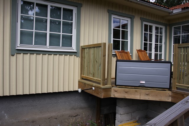

Ska sätta upp staket och vill ha sektionerna "mellan" stolparna och inte utanpå. Hur göra? Har sett sk staketbeslag men de känns inte tillräckliga för ett långt staket. Att fräsa ur stolparna så att de bärande reglarna skjuts in där vore nåt men det är ganska många stolpar och det ska göras två gånger desssutom - har inte så mycket tid tyvärr. Finns det nått fiffigt sätt för att snabba på processen?
Det är bara att skråskruva - håller precis på med det och det funkar utmärkt och blir stadigt.
Precis !
Förborra även så spricker det inte ens om 10 år.
Eller ännu enklare, använd Grabbers självborrande trallskruv.
...ja, rätt (bra) skruv är en förutsättning för att detta ska funka. Själv använder jag Essves skruv nu och det skulle garanterat inte funka med billig biltema/byggmax skruv......tror jag.

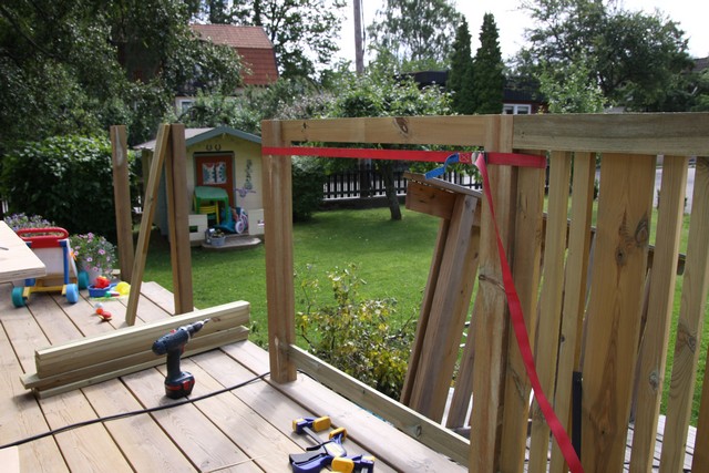

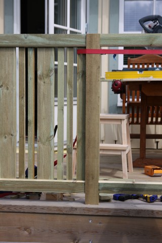

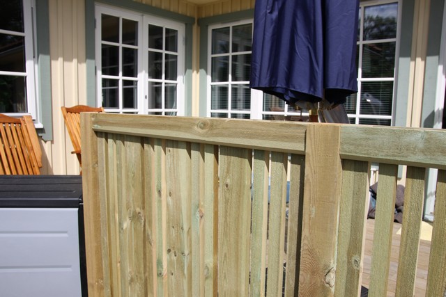

Lite pics:

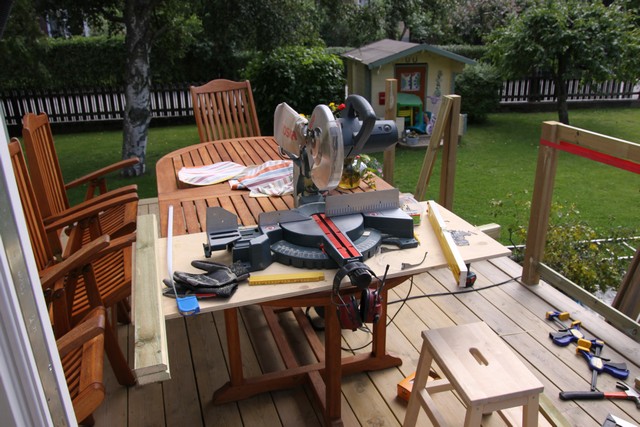

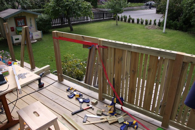

Har man bara två armar behövs lite hi-tech snickartools:

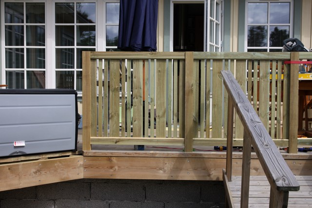

Myshörnan:

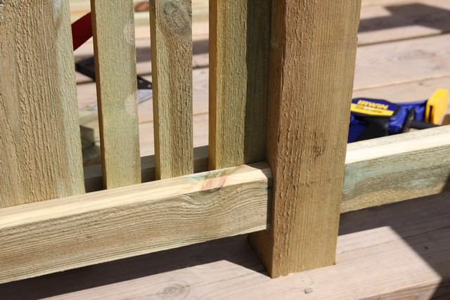

Fasade kanter på de liggande bitarna förhöjer helhetsintrycket.
Stolparna är ohyvlat 75x75, liggande 22x70, smala pinnarna är 34mm kapade ur en 22x120, breda pinnarna är 22x95, avståndet mellan pinnarna är cirka 20mm.

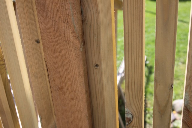

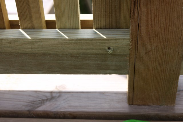

Infästning mittpå, skråskruvad

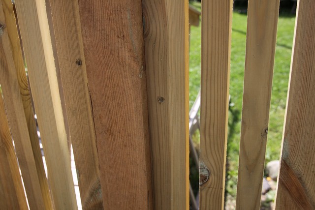

Den skarpögde ser eventuellt att pinnarna är symetriskt placerade kring mitten så att alla fack ser likadana ut, istället för att allt bara byggs från vänster till höger eller tvärtom. Symetri!

Gillar speciellt din "snickarbänk"
Där kan man ta en och annan "screwdrivers"

Sådär kan man bara göra när inte huschefen är hemma.....:cool:

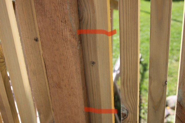

Trästaket närbild med orangefärgade markeringar, grön gräsmatta i bakgrunden, utomhus på dagen.
Jag har byggt ett liknande staket, men istället för skråskruvning körde jag med lite längre skruvar och skruvade genom hela brädans bredd från kortsidan. Har något tätare mellan spjälorna och skruvhålen är i stort sett osynliga.
Vad har du för dimensioner på ditt staket?
JanneJanne123

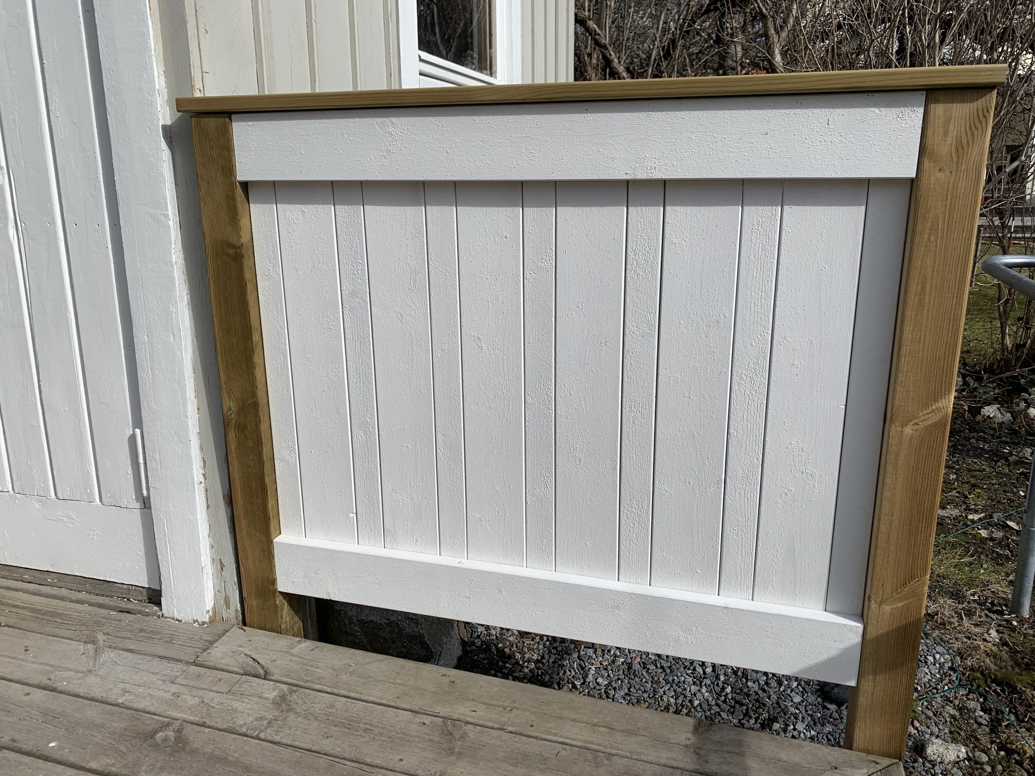

Vit träfasad med lodräta paneler och obehandlade trädetaljer mot en solig bakgrund.
45 och 95 är spjälorna. Är ganska tight satta för att de agerar ljuddämpare för en luftvärmepump som står bakom. Mellanrummet är en tumstockstjocklek bred.

Vad har du för överliggare till ditt staket?
Förstår jag det rätt att du skråskruvat de liggande in i stolpen, men även skråskruvat den innersta spjälan mot stolpen?
Spjälorna är skruvade in i den liggande brädan? En skruv per spjäla eller två på den breda, en på den smala?
