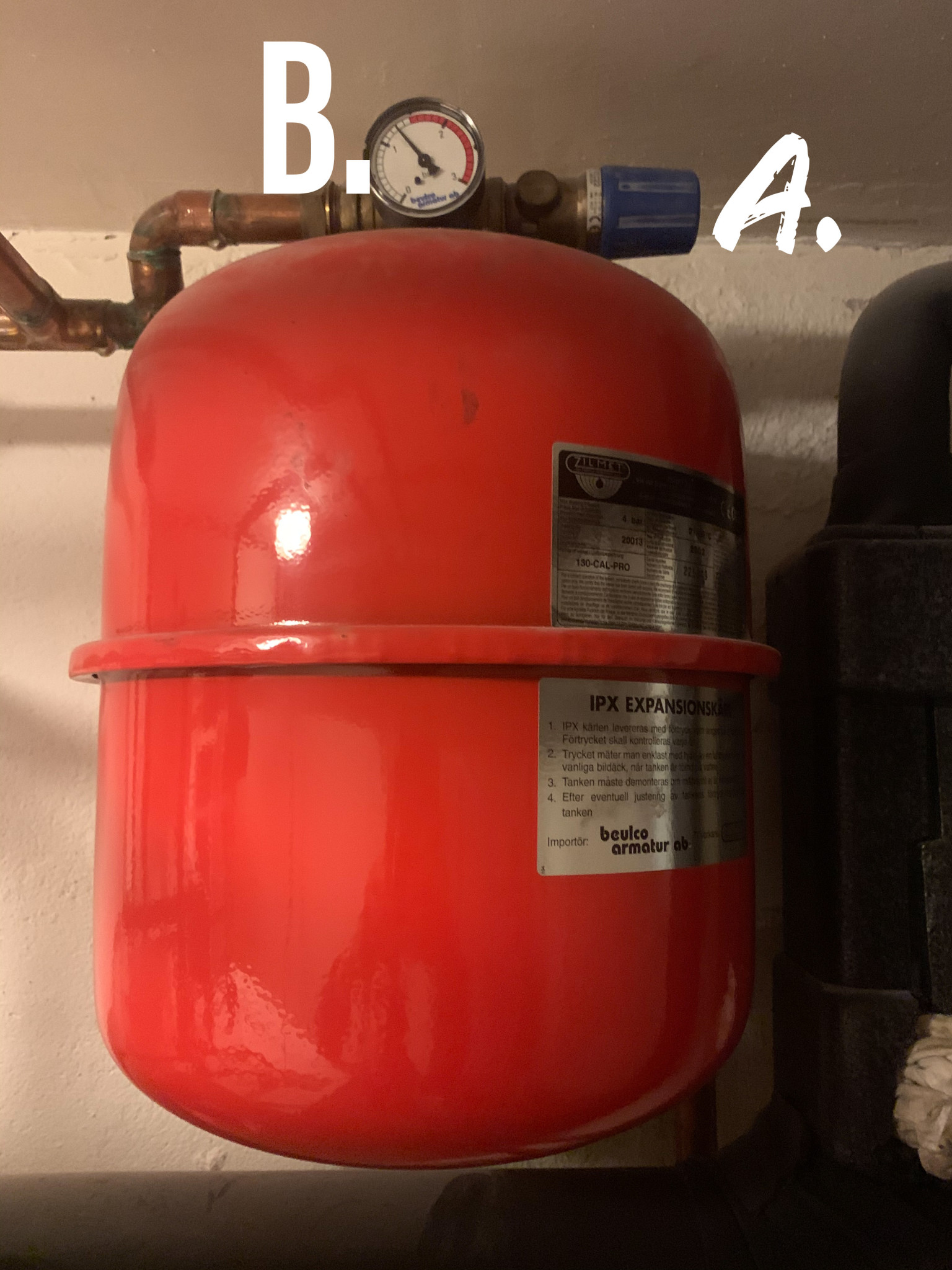

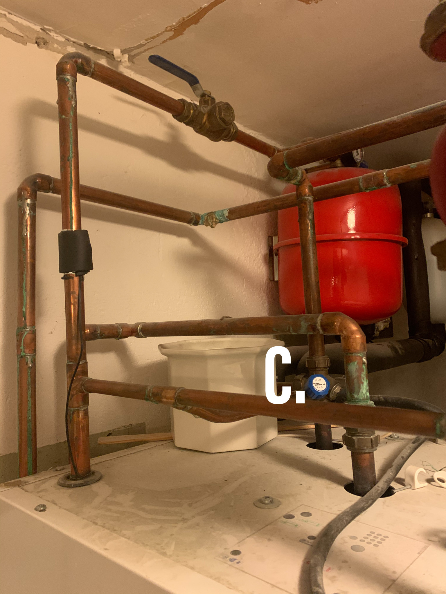

Jag har inkommande kallvatten till varmvattenberedaren som kommer ner från taket där jag kan öka trycket med (C.)
På expansionskärlet sitter (A.) och (B.)
Hur kan jag minska trycket som visas i (B.)?
Trycket var på 0,8 och jag fyllde till 1,0. Nu har det gått upp till 1,4 ”av sig själv”. Vad beror det på och borde jag sänka till 1,0 genom att vrida på A?

Kontrollera exp.kärlet att luftbälgen som sitter inuti är hel. Det gör du genom att trycka på ventilen som sitter i botten av. exp.kärlet. Det ska komma luft ur ventilen. Gör det inte det så kan prova att fylla på luft. Kommer det vatten så är det dags att byta exp.kärlet
(när trycket snabbt förändras vid påfyllning eller av sig själv så är oftast exp.kärlet kass)
Att trycket stiger beror på att vattnet du fyllde på har värmts upp och expanderat. Om det fortsätter att stiga så kan påfyllningsventilen C läcka lite - Testa att vrida åt den lite hårdare i så fall. Ett annat vanligt fel är att förtrycket i expansionskärlet har blivit dåligt så att trycket varierar mycket vid små temperaturförändringar.

Jag råkade ut för det som @useless nämner under slutet av förra veckan, att påfyllningsventilen började läcka efter återfyllning, då jag tömt systemet för inkoppling av golvvärme.
Tänkte först att det var normalt då golvvärmen huserar rätt många liter som skulle leda till en tryckökning när de värmts upp, men då det fortsatte stiga så började jag misstänka påfyllningsventilen. Så stängde av inkommande vatten för att konstatera att tryckökningen avtog.
Då vi snart ska byta till BVP så nöjde jag mig med att plugga inloppet till påfyllningsventilen, då den var slut på lager hos min handlare och även hos Dahl.
