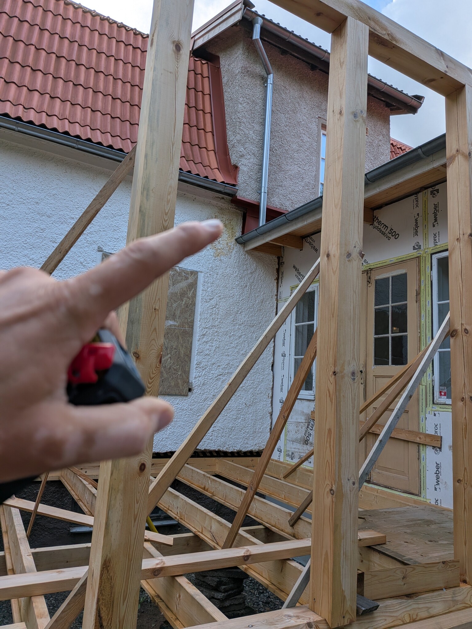

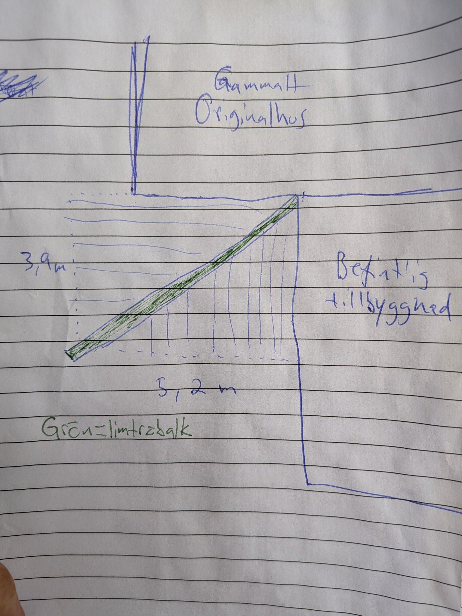

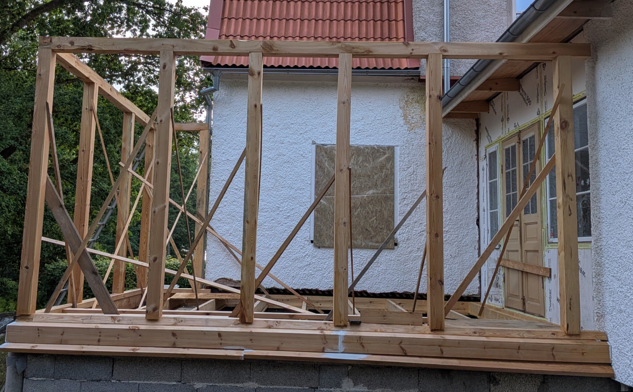

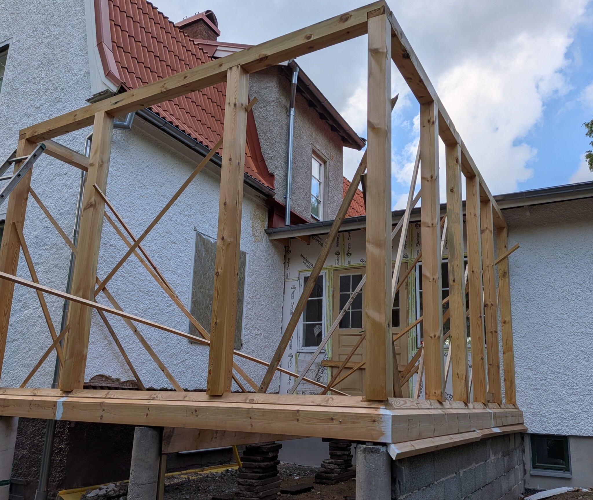

Bygger en punschveranda i gammal stil.
Efterlyser förslag på hur man bäst ansluter det nya valmade taket till det befintliga takutsprånget (på den låga tillbyggnaden till höger i bild).
1.Såga av det takutsprång som är i vägen och göra en ränndal?
2.Låta takutsprånget vara kvar och "bygga in det".
Det är en ganska enkel halv-varm konstruktion med träfiberisolering.
Den diagonala limträbalken ska skruvas in i trästommen efter att puts har knackats bort.
