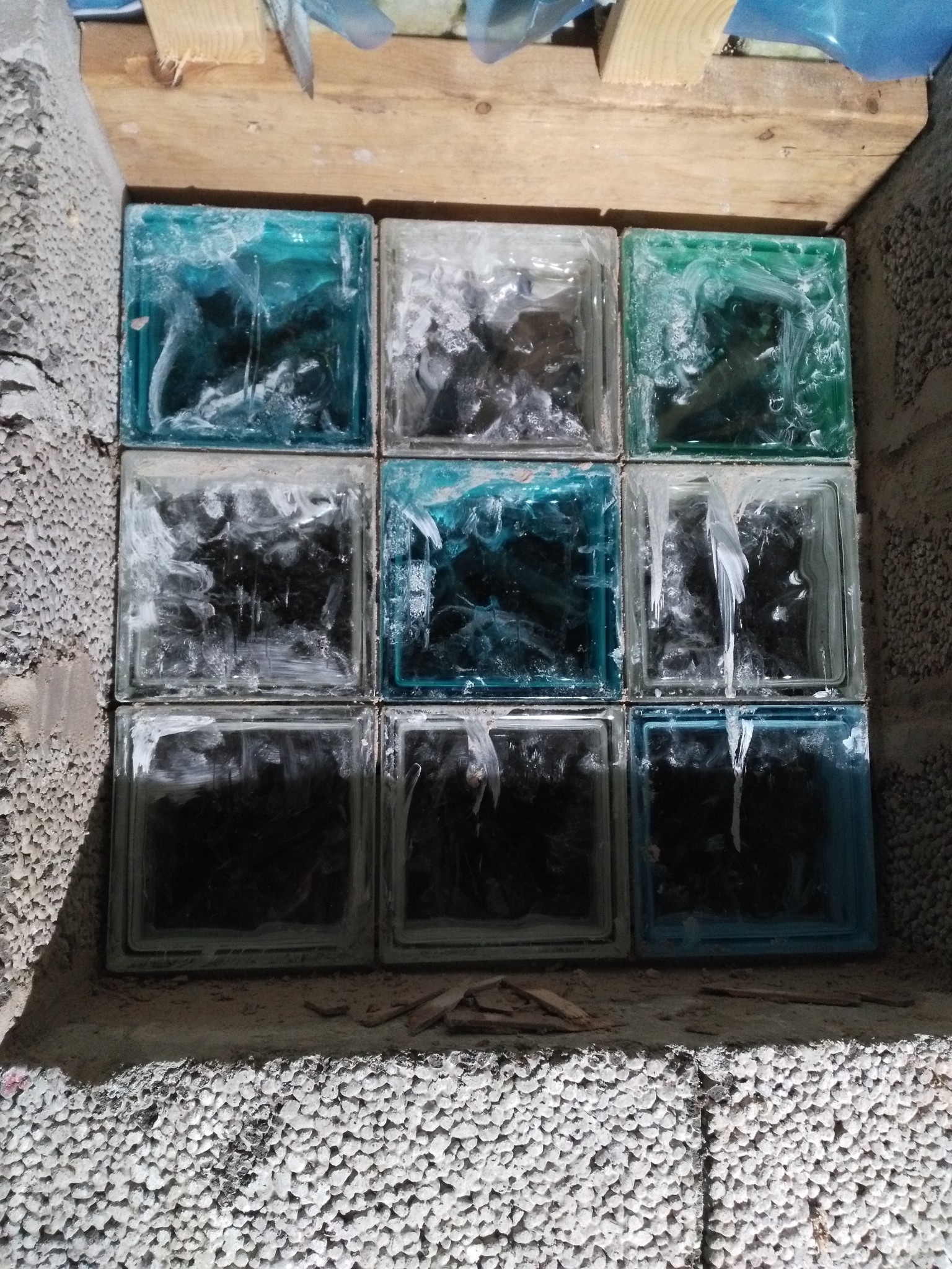

Jag skall göra ett fönster av glasbetong bestående av nio block i en kvadrat i en nymurad källarvägg. Med tanke på dess litenhet tänkte jag att jag kan sammanfoga dom med nästan vad som helst. Murbruk, kakelfix, silikon, sättlim... Eller är det nödvändigt att använda glasblocksbruk?
Likaså fogningen. Kan jag använda vilken klinkerfog som helst?

Kommer dom i en yttervägg ?
Jag har bara gjort för inomhusbruk typ till duschväggar och liknande. Då limmade och fogade vi med neutral silikon.
Staffans2000
Ja.
I en yttervägg.
Finns speciellt lim för detta, kan jag rekommendera, ihop med erf lister, finns ingen anledning att inte använda rätt material för ändamålet.
Fogning kan du göra men vanlig flexibel klinkerfog
Jag körde med det som butiken rekomenderade vilket va deras fix och fog för glasbetong. Då vet man att det blir så rätt det kan bli.

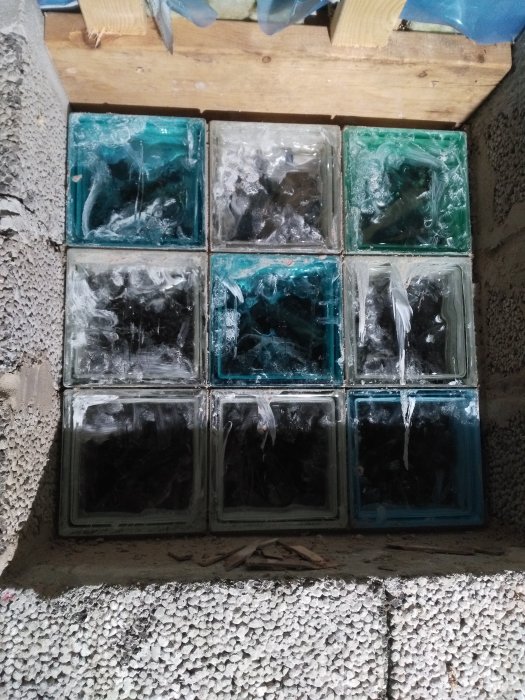

Nu är mitt lilla fönster "färdigt". Det är murat med glasbetongspecialmurbruk. Kan det torka i lugn och ro, så att jag kan taga mig en pilsner och en liten lur, för att i morgon torka av kladdat bruk med en våt trasa?
  • Nymurerat fönster av glasbetongblock med färskt specialmurbruk i en vägg.
EdSu
Skulle nog torkat av så snart som möjligt. Sen kan du foga med vanlig klinkerfog.
