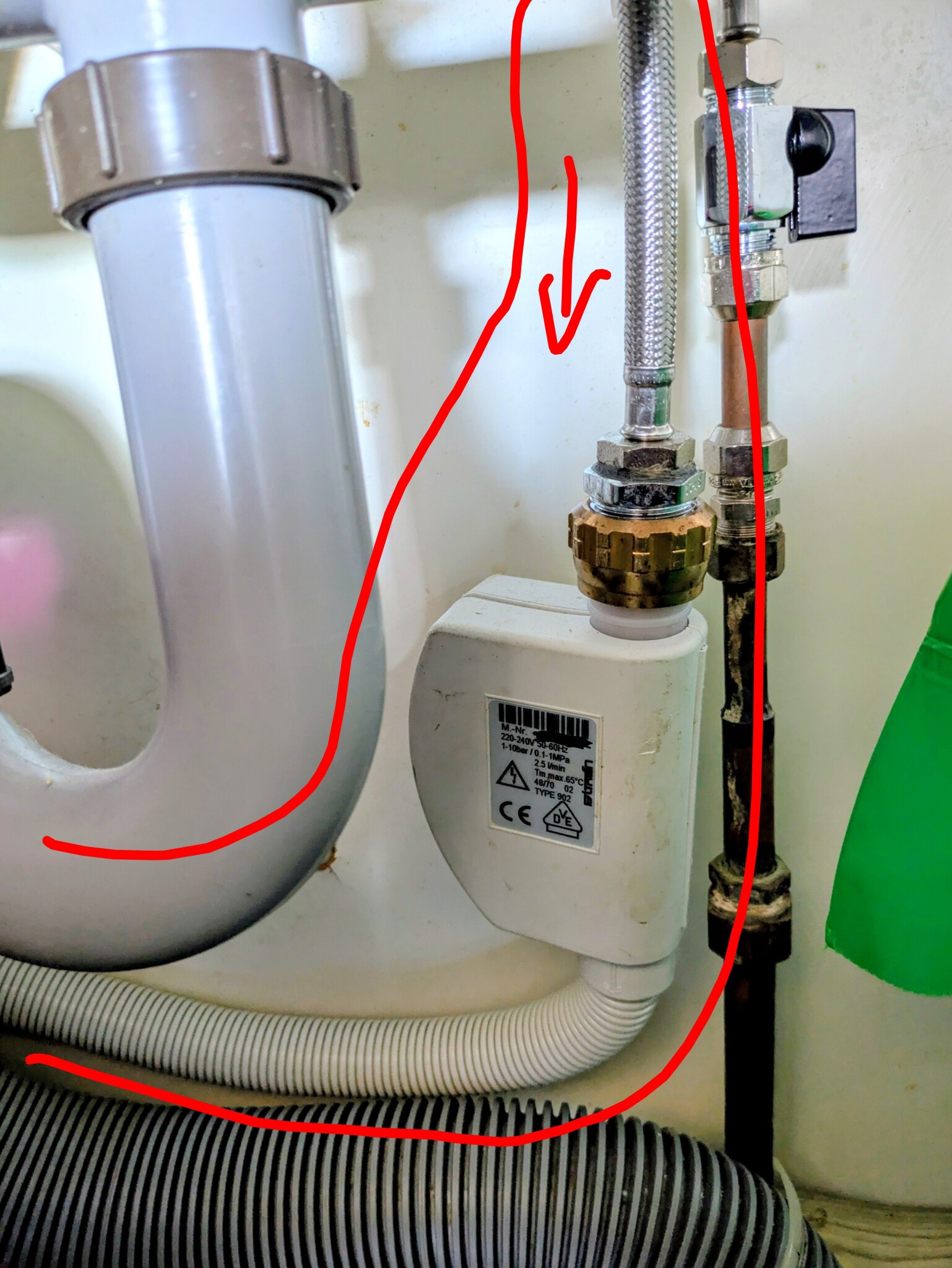

Från vår blandare i köket går flex-rör(?) till en tung grej och sedan vidare från den in till diskmaskinen. Men ingenting håller fast den tunga grejen, annat än flex-röret som den hänger i så jag är orolig för att det ska vara för mycket tyngd som bara drar rakt neråt och att det någonstans ska lossna till slut. Vi fick med en slags plast klämma som skulle skruvas fast i väggen men har lyckats tappa bort den, det såg ut ungefär som en rörklämma, men slangen är 2,5 cm i diameter så vanliga rörklämmor passar inte. Kan den bara hänga så, eller bör den fästas med något stöd som hjälper att ta vikten. Jag funderade på att använda något slags hålband runt slangen för att fästa mot väggen, men då tänker jag ifall det kommer skära in i plast slangen. Vad hade ni använt för att säkra den här plastslangen eller hålla uppe den tunga grejen?

Kolla branschreglerna från Säker Vatten, punkt 4.3.2 Köksblandare, se även bild 4.3.2b,
https://sakervatten.se/branschregler2026/#koksblandare

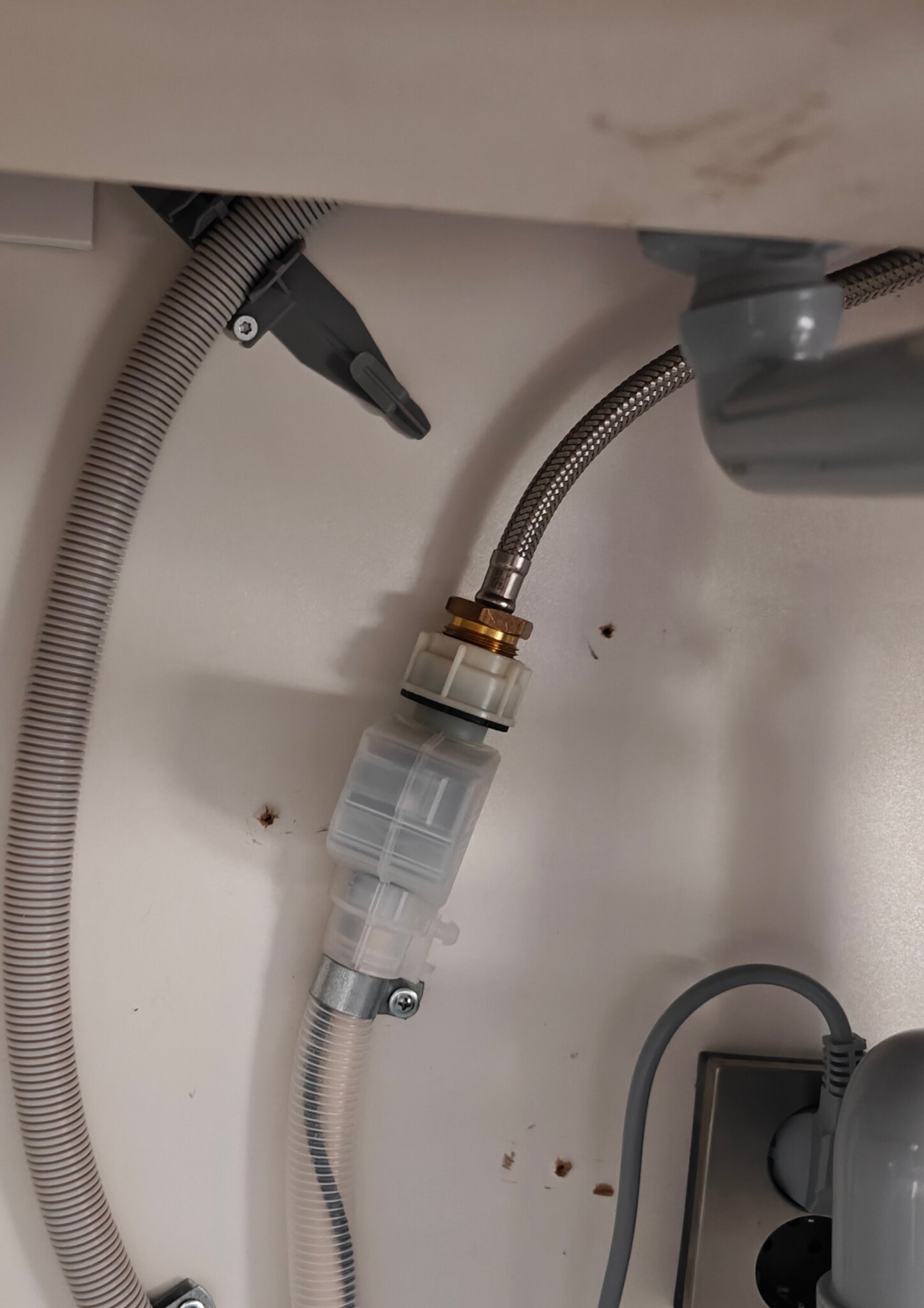

Edit: Två exempel på klammer,
https://www.jemfix.se/klammer-enkel-25-mm-6-pack-roer-i-roer/8105/9060715/
https://golvvarmebutiken.se/vvs/monteringsdetaljer/uponor-teck-klammer-for-skyddsror

Jag läste avsnittet i branschreglerna och skaffade klamrarna som du länkade. Men på bilden ser det ut som att klammern ska sitta en lite bit nedanför grejjen och allt är rakt. Gör det något om den sitter precis nedanför (för slangen börjar böja sig där) och att allt sitter snett?Demmpa skrev:
Anslutningen behöver inte sitta lodrätt utan kan sitta snett.
Eftersom klumpen är större än slangen så kan troligen inte klämman sitta precis under utan liten bit ifrån.
I ditt fall så skulle jag flytta anslutningen uppåt vänster.
