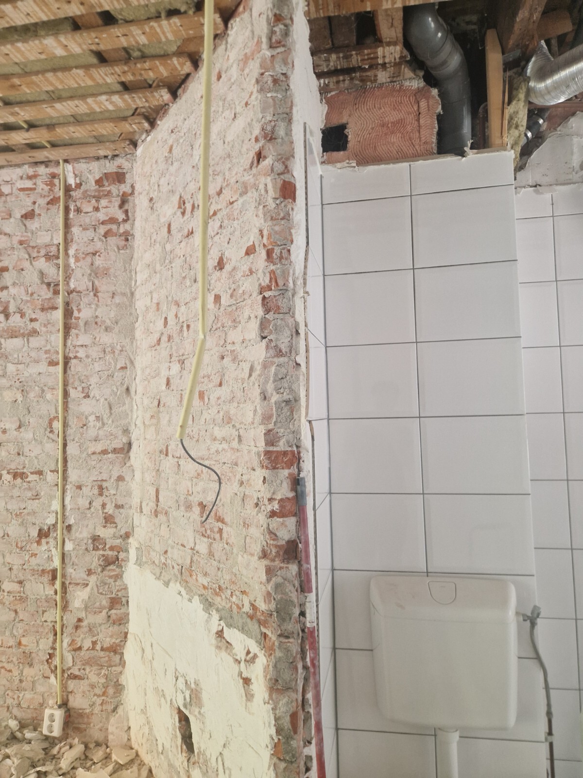

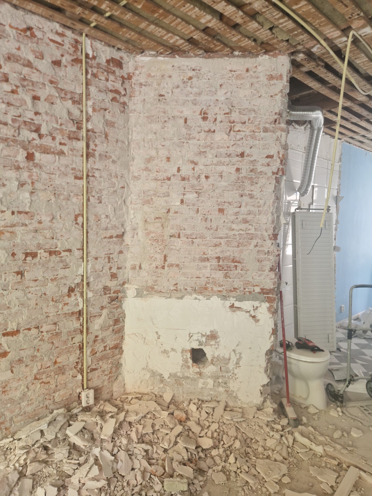

Jag har en gammal skorsten där en gaspanna tidigare varit ansluten. Skorstenen används inte längre – varken i våningen under eller över.
Planen är att ta bort en del av den, så att jag får ett 90-graders hörn i rummet. Den högra sidan av skorstenen kan jag därmed behålla.

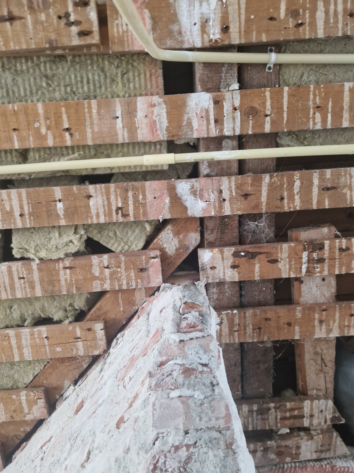

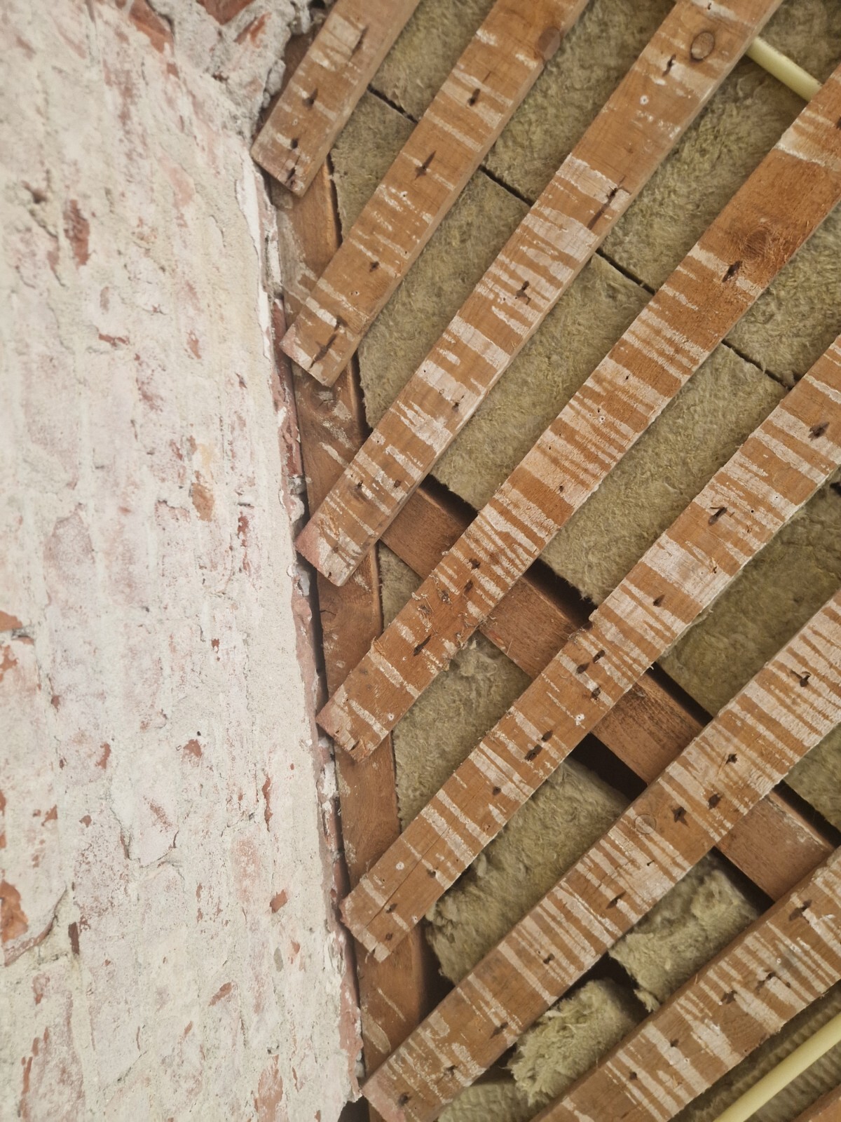

Så vitt jag kan se har skorstenen ingen annan funktion, t.ex. att den skulle bära upp bjälklaget. När jag läst på om hur man gör verkar det som att processen liknar att riva en bärande vägg – man måste avväxla/avlasta på något sätt.
Mina frågor är:
  • Hur ser arbetsgången ut i praktiken?
  • Börjar man med att riva tegel uppifrån mitten och sedan stötta upp de övre raderna?
  • Hur gör man en permanent avlastning innan man sätter upp nytt innertak?
Gammal skorsten i tegel, delvis riven med synliga rör i taket och kaklad vägg med en toalettcistern.
Delvis riven tegelvägg med rester av murbruk och spill på golvet, synlig toalett och verktyg, planerad renovering av skorsten.
