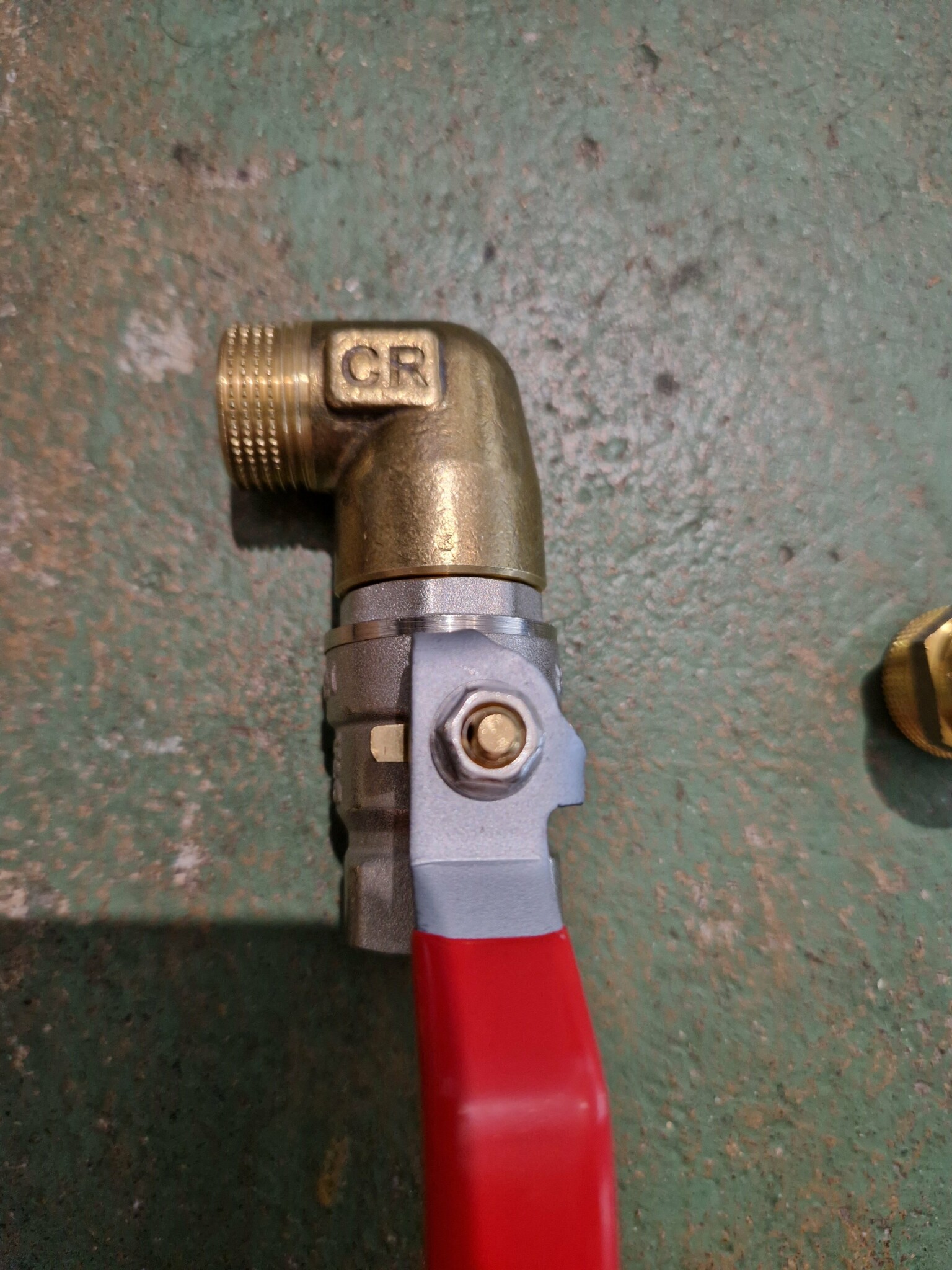

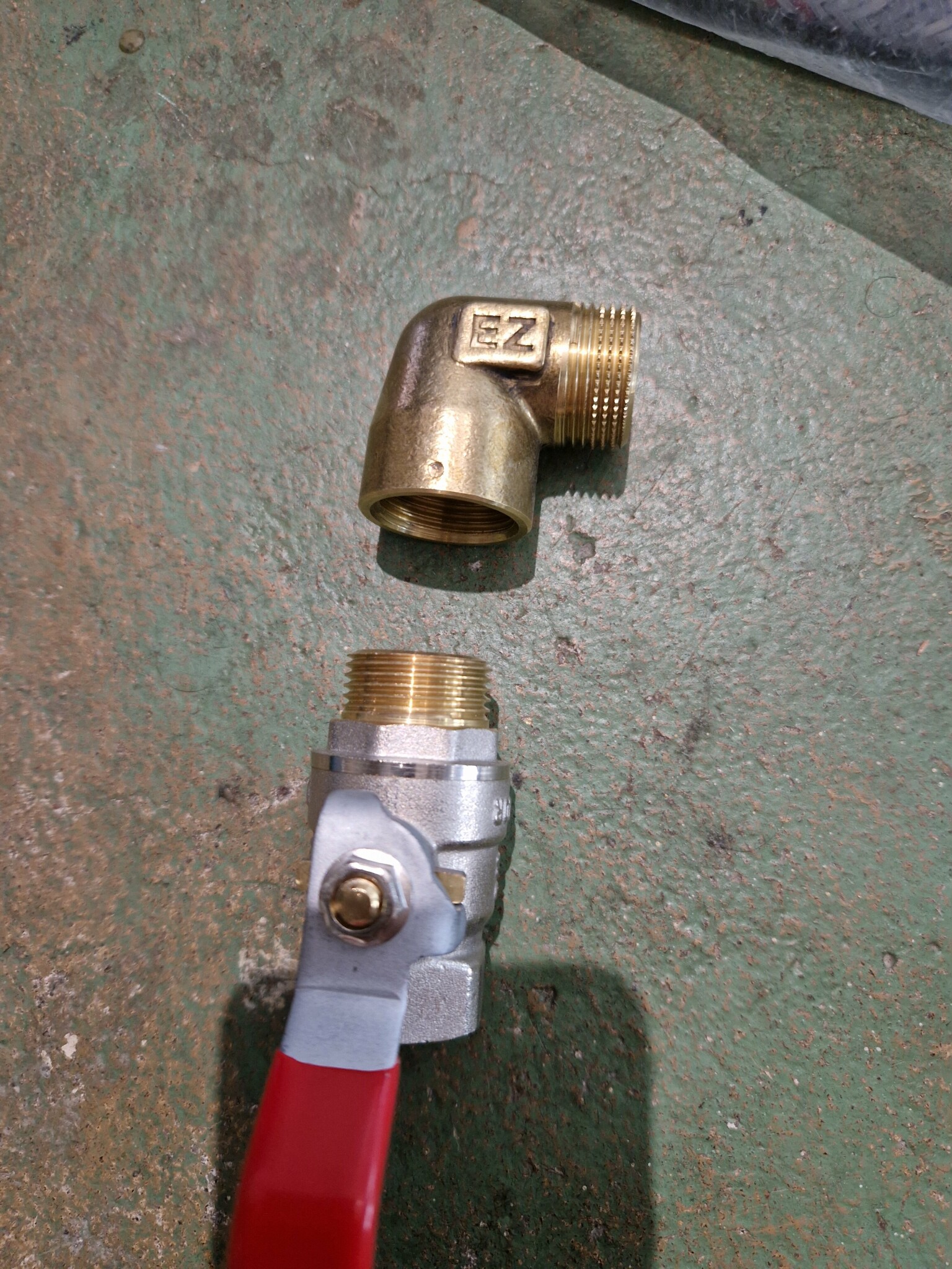

Jag har två stycken rördelar med skruv gänga som jag vill sätta ihop. Problemet är att när jag drar åt dem så att de sitter stumt så har 90° böjen fel riktning. Jag vill att den ska peka åt andra hållet. Går detta enkelt att lösa?
Hårt åtdragen pekar den vänster, men vill att den ska peka höger och fortfarande vara tät.

Dom där ska tätas med lin, inte dras stumt i botten.
Bästa svaret
Gängorna ska lindas med lin för att hålla tätt och med rätt mängd lin kommer du inte kunna dra den i botten och det är enkelt att sätta den i rätt vinkel samtidigt som det blir tätt. Att linda lin kräver litet övning, men blir det fel är det bara att börja om. Lycka till!
