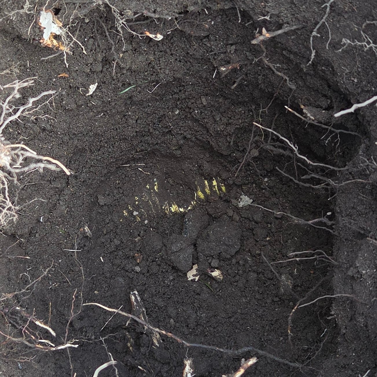

Jag råkade spetta ett hål på ett tomt kabelrör när jag grävde i trädgården. Hur skulle ni ha reparerat det?

Det enklaste är nog att du köper en skarv för kabelskyddsrör och sätter dit.
Gärna en med tätningar så inte vatten tar sig in i röret i onödan.

Grävt och frilagt det kapat av den biten som är skadad.
sen skarvat på en ny bit
Finns skarvmuffar

Jag kände provisoriskt med en mejsel i hålet (tidsbrist) och det verkade som om röret var helt tomt, dvs ingen dragtråd. Jag tror en tidigare ägare lagt röret utifall han någon gång ville ha el för belysning framdraget i trädgården. Jag har inga sådana planer, men vill ändå fixa röret så att det inte kommer in vatten och jord.
Är sådana där skarvmuffar delbara på mitten så att de går att trä på befintligt rör? Hålet är minst 10m från respektive ände så det behöver vara en lagning på plats.
Edit: eller glöm det där om delningsbart, är ju inte nödvändigt om röret är tomt.

Det brukar ibland finnas en tunn dragtråd i röret som är svår att se.

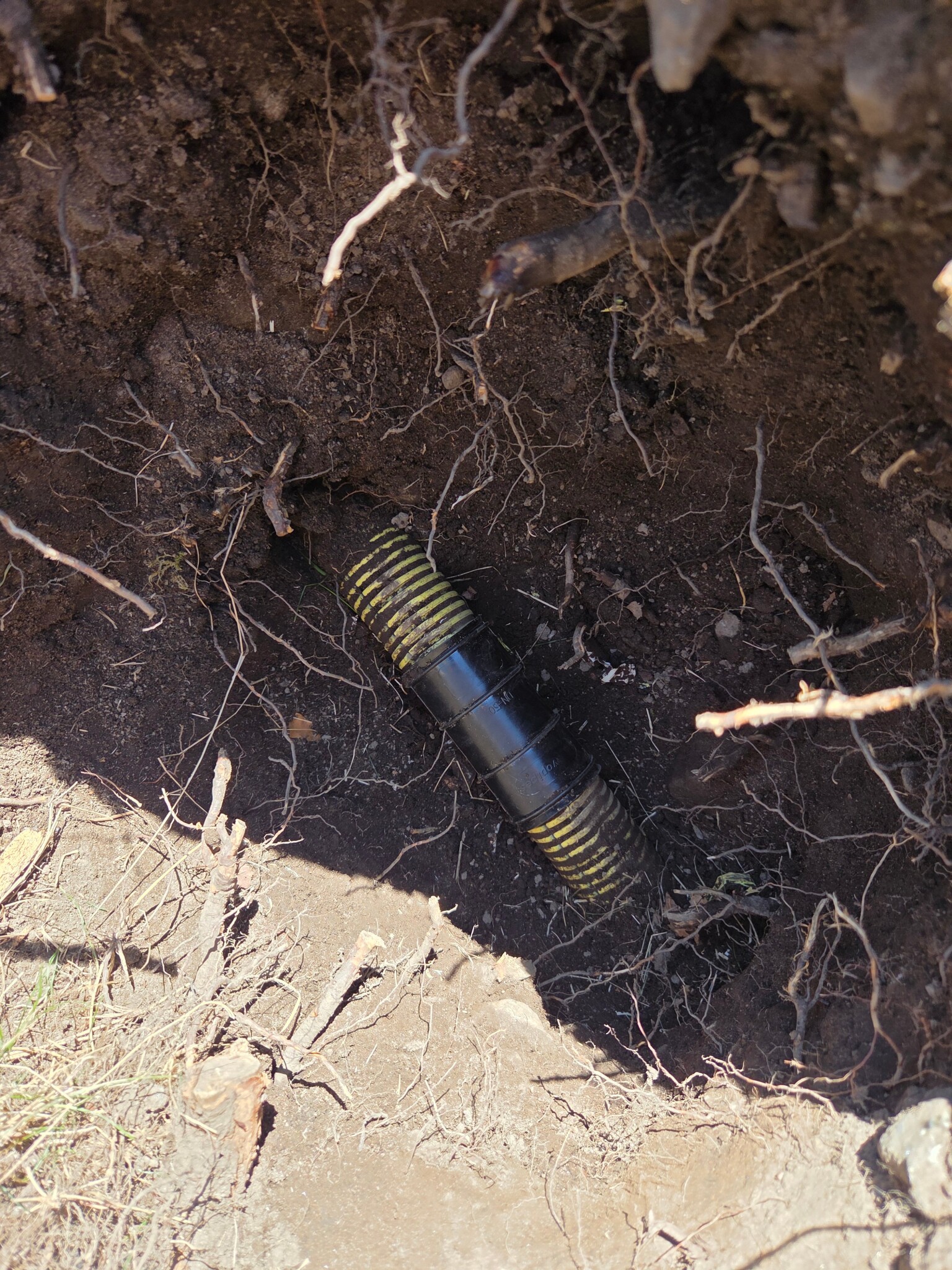

Tack för alla råd. Det blev bra!
