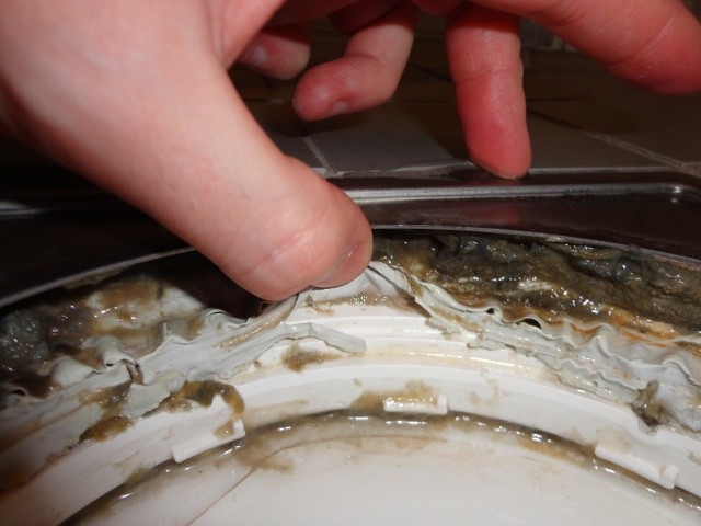

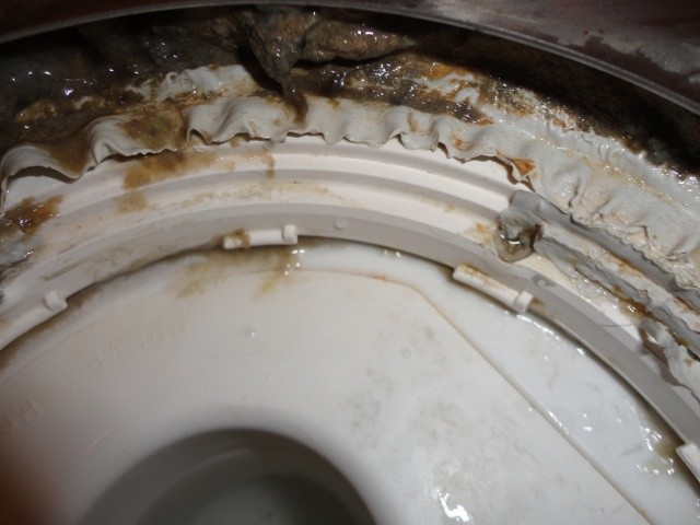

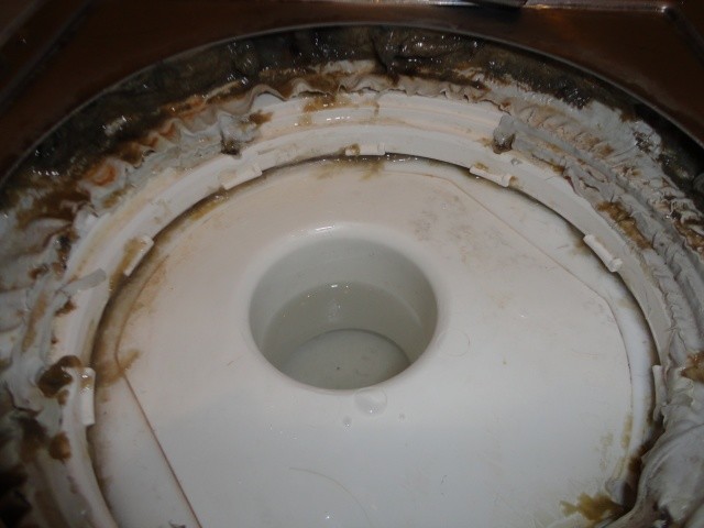

Uppdatering med nya bilder.
Jag har verkligen försökt att få upp vattenlåset men förgäves.
Dock ska tilläggas att det har blivit betydligt bättre efter den "ytliga" rensning som jag gjorde sist. Nu upplever jag det inte som ngt problem med att vattnet inte rinner igenom.
Ang. brunnen så kan det mkt väl vara fix som är där om det är så det ska vara.
Jag vet inte hur fix ska se ut så jag vet inte.

Ja det där du lyfter på med fingret är det vi undrar över.
Det är ju definitivt inte fix, för det är ju hårt en timme efter man satt plattorna.
Jag tycker inte det ser ut som silikon heller, utan mest som att det är någon duk av något slag.
Och vare sig det är brunnsmanschetten eller tätskiktets duk så verkar det ju vara felaktigt.
Vet du om det är dukbaserat tätskikts-system?
Edit, jag tycker inte riktigt det ser ut som brunnsmanschetten heller ... :x

Jag tror att det är rollat "system" (ca två år gammalt) med schönox/ casco med enbart brunnsmanschett. Det du lyfter på är med största sannolikhet rollat/ penslat gummi över brunnsmanchetten. Det är ingen fara så länge det inte är ditkladdat pga någon skada.
Och om det är så, så är det ju inte så tokigt, eller hur.
Har dom bara dragit ut tätskiktet för mycket på plasten på brunnen då?
Yes!

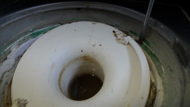

Och angående vattenlåset så är det bara att sticka ner 2-3 fingrar i hålet vinkla fingrarna uppåt och dra rakt uppåt. Kan sitta rätt så bra så var inte rädd för att ta i:)

Nej det är ingen fara om det är så, och det har bara kladdats lite mycket på brunnen/ plasten.
Thomas Lundquist
Det är verkligen inte att rekommendera att bända upp något vattenlås med mejsel!
T
BigGitt skrev:
Lyft upp. :cool:
Ja, med handtaget. Inte någon jäkla skruvmejsel:P
Nej nej. Mejseln var till smutsen !
Ser ni inte handtaget?
Thomas Lundquist
Nej, inte på TS bilder. :)
Olika brunnar ju, går inte jämföra dom.
Men TS kan se hur det ska upp.
Och han kan stoppa i handtaget på skruvmejeln. Och vricka lite. Då släpper det.
Men Jafo har ju inget handtag.
Jag menar skruvmejselns baksida. Dess handtag i hålet. Och vricka.
