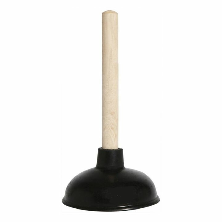

Köpte denna https://www.bauhaus.se/propplosare-metal-vattendriven
Kopplas på duschslangen .
Har en duschkabin + 3 kvinnor med långt hår 🙄
Rensa silen får jag göra 1 ggr / vecka .
Har även kört med En klassisk toalettstopp i svart gummi med trähandtag på vit bakgrund.
Anneli Törnros och 1 till
Tomture61 Tomture61 skrev:
Köpte denna [länk]
Har även kört med [bild]
Klart värt att testa. Men pressas håret då ner i avloppet? Är det inte risk för stopp längre ner om man inte får upp det?
