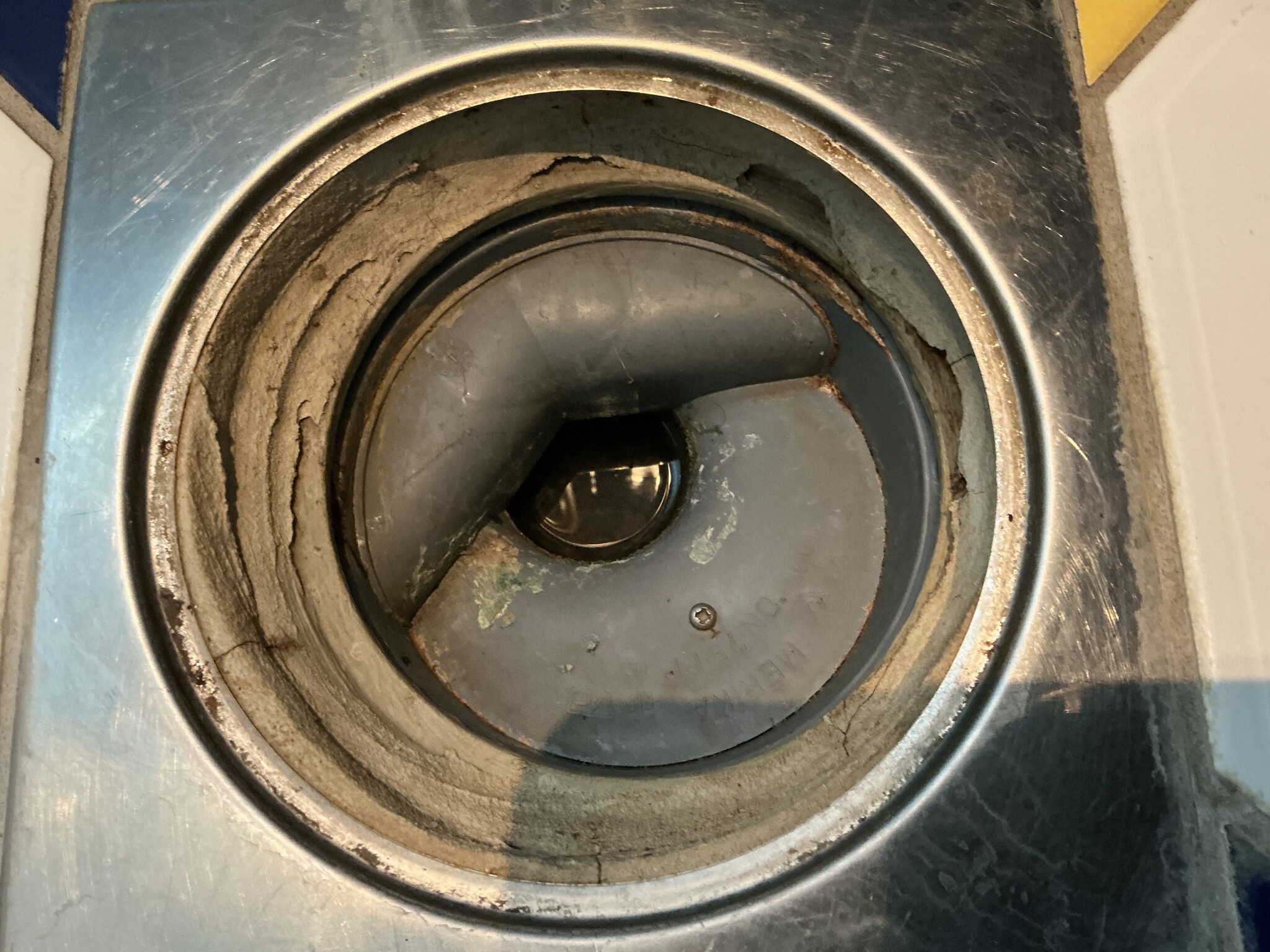

Detta är en golvbrunn i en dusch. Den sitter fäst med en skruv. Vad är det för typ av brunn och hur rensar man den? Vore väldigt tacksam för tips från någon.
  • Golvbrunn i dusch med metallram, fastsatt med skruv. Tecken på slitage syns runt brunnen.

Hej Krister
Jag kommer inte riktigt ihåg vad den modellen brunn heter men det stämmer att skruven sitter mot en förstärkt flens på undersidan och lossar du den så kommer du kunna sticka ned 2 fingrar och bara dra upp ovandelen. den är så konstruerad för att skapa ett vattenlås och också ta hand om tyngre skit och en massa hår..

Tack för ditt svar Chippen! Ska testa idag att rensa ”skiten..” 🤮. Hur vet man egentligen när det är dags att rensa, är det när det rinner långsamt?
