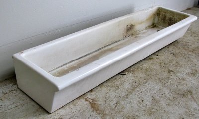

Så om jag väljer mellan olika skador/beläggningar på vaskar så vad är värst?
Avslagna bitar går ju inte att fixa. Är det bättre att ta en vask med bra och tjock emaljering som har kraftiga fläckar än att ta en som är jämnt sliten eller ganska repig?

Är det emaljerad gjutjärn på bilderna? Det är svårt att bedömma skicket på emaljen innan en ordentlig rengöring. Att ytan är matt kan betyda att den är sliten av evigt skurande och flitig användning eller att det är bara gamla kalkbeläggningar som går bort och fint glasyr kommer i dagen.
Jag skulle försöka bedömma hur hård vasken användes. Finns det många gamla repor och synlig skillnad mellan fram och bakkant så är kanske också glasyren i botten matt och sliten. Har vasken suttit på en sällan eller varsam använd ställe fex användes enbart som handvask så är det kanske bara lite kalk och smuts som täcker över en nästintill oskadad emalj? Du kanske kan få information varifrån vasken kommer? Vaskar som är matta i botten och som sutit i ett kök, tvättrum eller i ett laboratorium skulle jag inte satsa på
. Emaljen och poslin som har misst sin glans är jobbigt att hålla rent.
Du får kanske prova rensa med lite avkalkningsmedel i vaskens botten innan köpet?
