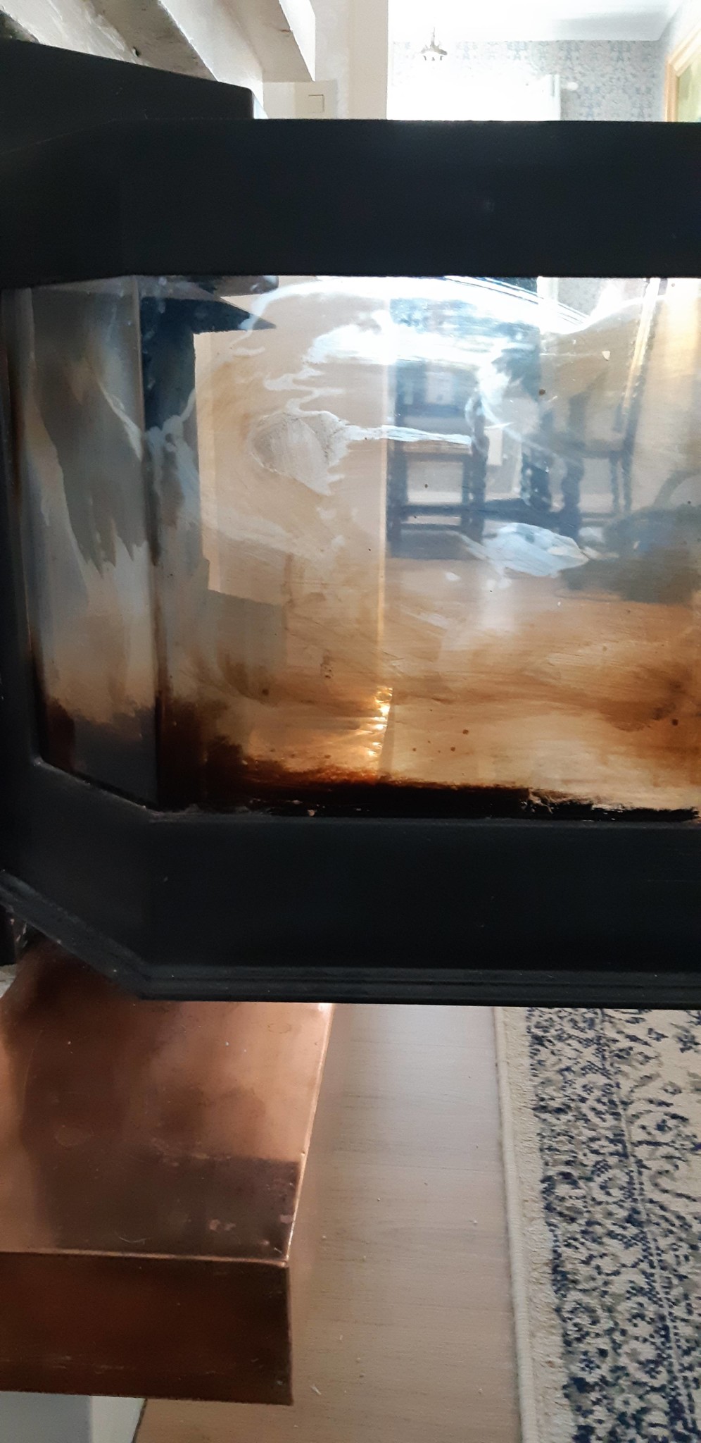

Insida av kaminlucka med fastbrända fläckar och återspegling av ett rum.
Hur får jag bort det "fastbrända" på insidan av kaminluckan? Fick tips om att gnugga med tidningspapper doppat i aska och därefter blöttorka med tidningspapper igen. Fungerar ej på det fastbrända.
Skulle vilja ha en skinande ren insida på kaminluckan. Finns det några bra knep?

Eldar du verkligen rätt i kaminen? Den där svarta tjärgeggan brukar bli när det är för lite tilluft.

Blött hushållspapper som man doppar i björkaskan i eldstaden fungerar bäst för mig, beläggningen på glaset löses upp direkt och är bara att torka bort. Som någon annan skrev brukar det dock inte bli så svart som hos dig - stänger du spjäll eller tilluft för mycket?

Papper, aska samt lite vätska. Tunna märken och fläckar blir det ibland och man rengör någon gång i månaden beroende på hur mycket kaminen används men om det är som tjocka avlagringar är rengöringen av glaset ett mindre problem än att hitta orsaken till varför dessa uppstår. För lite tilluft? blöt ved? annat än ved som eldas? Vid korrekt eldning och kontinuerlig rengöring ska det inte se ut sådär på glaset.(för du har väl dessutom rengjort så gott det gick på bilden som det ser ut?)
