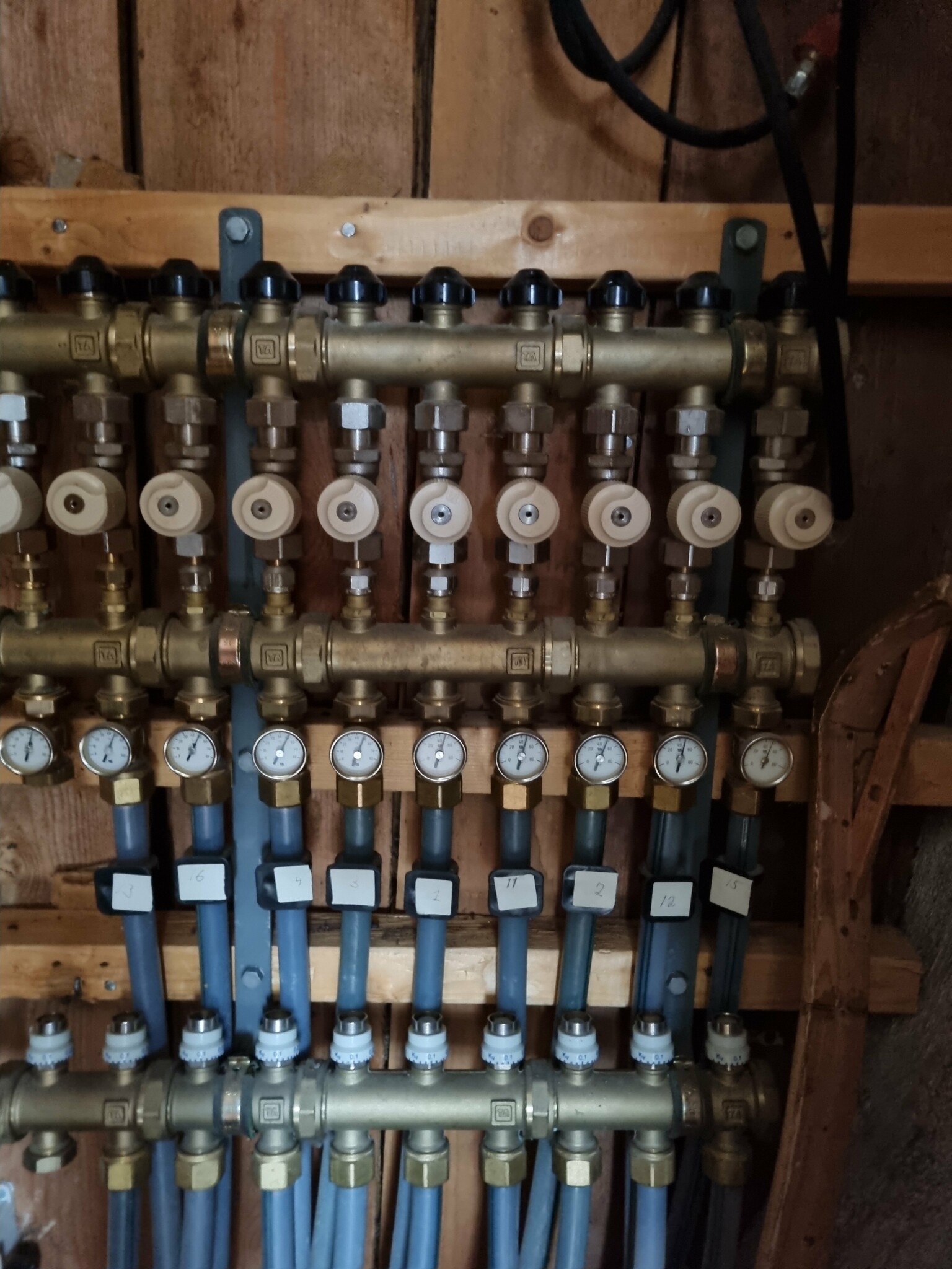

Nyligen inflyttad i hus med golvvärme med jordvärmepanna. Värmen är väldigt olika i rummen. Det finns inga termostater i rummen.
Bifogar bild på själva värmesystemet. Har testat att vrida på de vita reglagen som jag trodde var termostater med de sitter fast. Hur reglerar jag värmen på de individuella rummen. (det finns en karta som visar vilken shunt som går till vilket rum)

Dom med vita markeringar nertill, är säkert en form ( syns inte ) av strypventiler och det ska vara en speciell nyckel för att ändra. Ta ett foto uppifrån så hålet syns. Dom svarta hattarna är nog nerdragna till max, vad finns under, en liten pinne. Dom stora vita vet jag inte vad det är för, kanske avstängning slinga. Alla verkar stå rätt lika.

Det var en ovanlig variant. De nedre är som sagt strypventiler. Eftersom slingorna normalt är olika långa på grund av olika stora rum blir det olika strömningsmotstånd och mest vatten går genom kortaste slingan där det går lättast. Detta ska man kompensera med strypningarna så att man får rätt fördelning av flöde. Behövs nog detta verktyg:
https://www.rskdatabasen.se/kategor...er/handverktyg/injusteringsverktyg/4756805-14
De översta borde vara för avstängning. Fattar inte vad de vita i mitten är, de normala funktionerna i en golvvärme är en ventil för på/av (manuell ratt eller ställdon) och en ventil för injustering av flöde.

Problemet är att dom inte går att rubba. Antar att dom är låsta på något sätt. Har testat att skruva av själva vredet. Då sitter det en liten insex där som man kan lossa. Men den är fortfarande låst. Vågar inte srkuva för mcyket på den.J Josth skrev:
Tror inte du behöver ändra på dom vita, det ser ut som att dom flesta står på max öppna. Dom svarta högst upp är en form av att öppna upp för flödet till varje slinga. Under sitter det nog en pigg, om du tar bort en svart så ska piggen komma upp helt, för att se det så tar du bort flera av dom svarta och jämför höjden på piggen. Hattarna ska för att ge max flöde vara borta. Dom påverkar piggen nedåt med att stänga och eftersom du inte har termodon, så får man ställa dom manuellt för tempen ut på slingorna. Tumregel är ca 5 C i diff på ut/retur.B Bromide skrev:
