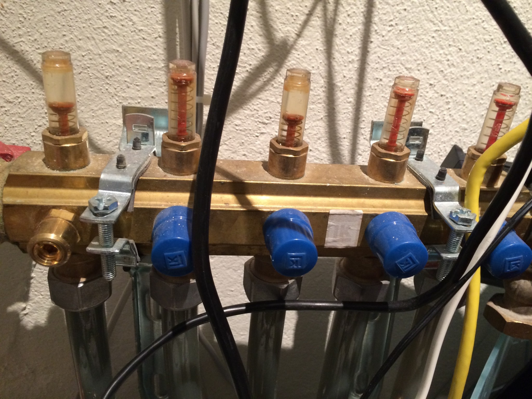

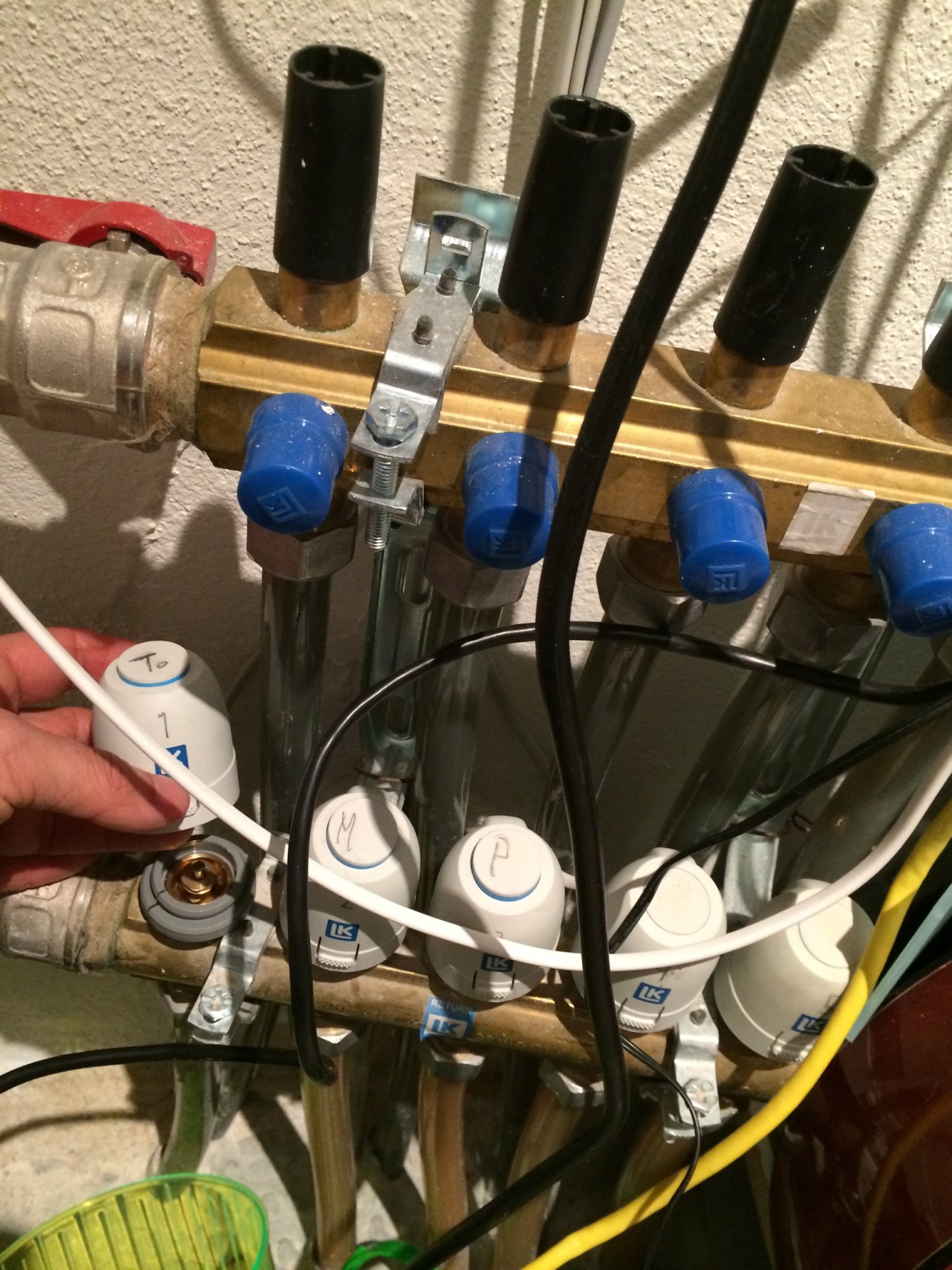

Sedan i fredags (när rörmokaren var här) har vi fått supermegavarmt i två av fem rum (golvärmezoner) i tillbyggnaden. Jag har satt på och ställt ner termostaten i rummen till lägsta som är 1an (tror att någon stängde av dem i fredags när det blev varmt och jag satte på dem idag vid lunchtid) men det är fortfarande tokvarmt. Kan jag skruva, trycka på något eller göra något annat golvvärmen tittar fram? Så här ser det ut:
Det är den första och den tredje från vänster som är alldeles för varm.

Som du ser på flödesmätarna så är det högt flöde i slinga 1 & 3. Men styrdonet ser öppet ut på slinga 2 också?! (Den blåa randen som syns på toppen)
Hur styr du allt? Jag antar att det har fungerat fint förut, och om så är fallet är ju första misstanken att något med styrningen är knas.
