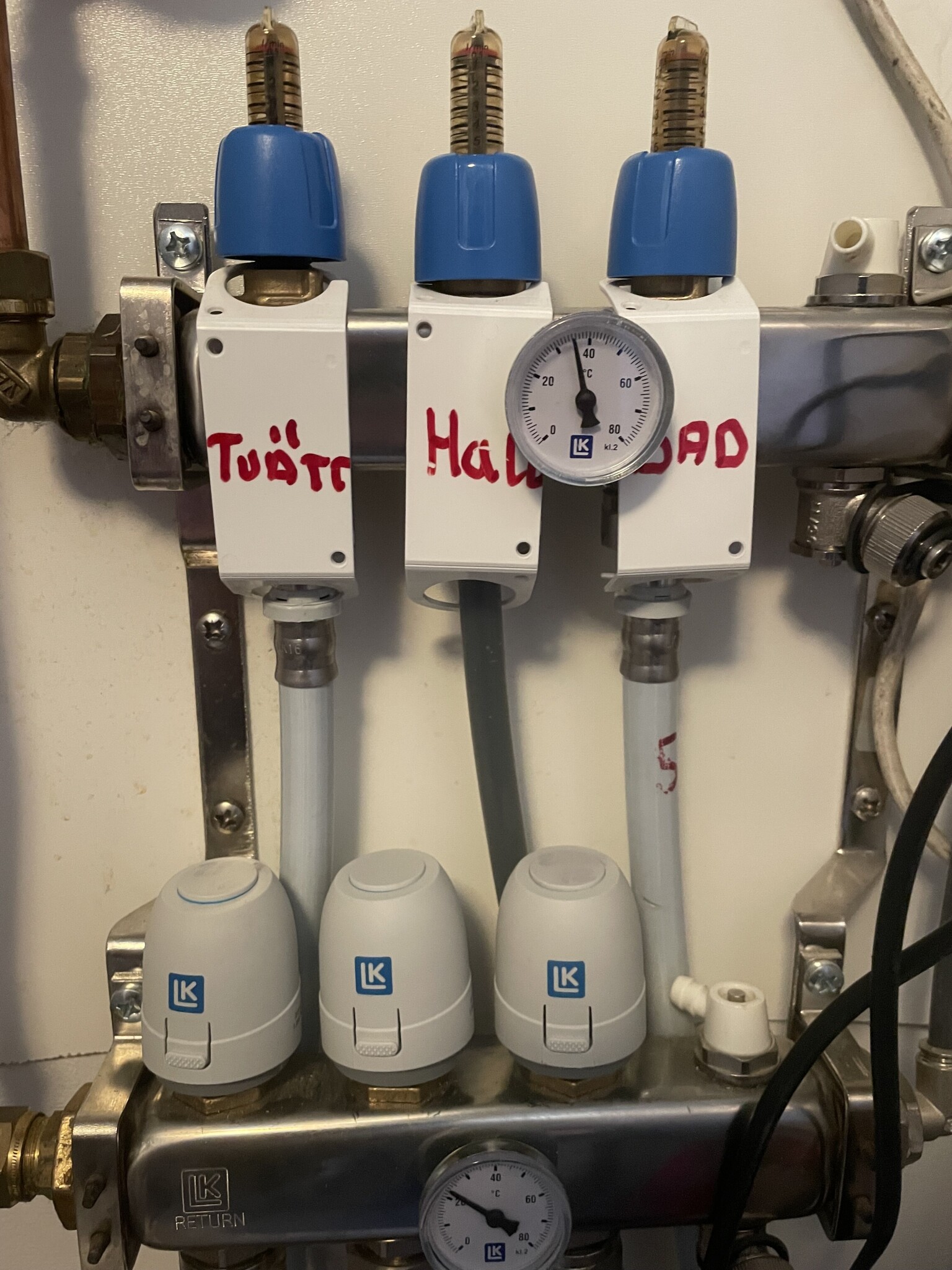

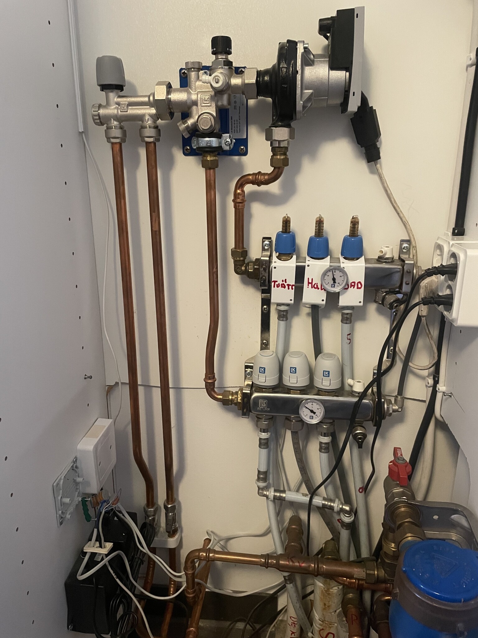

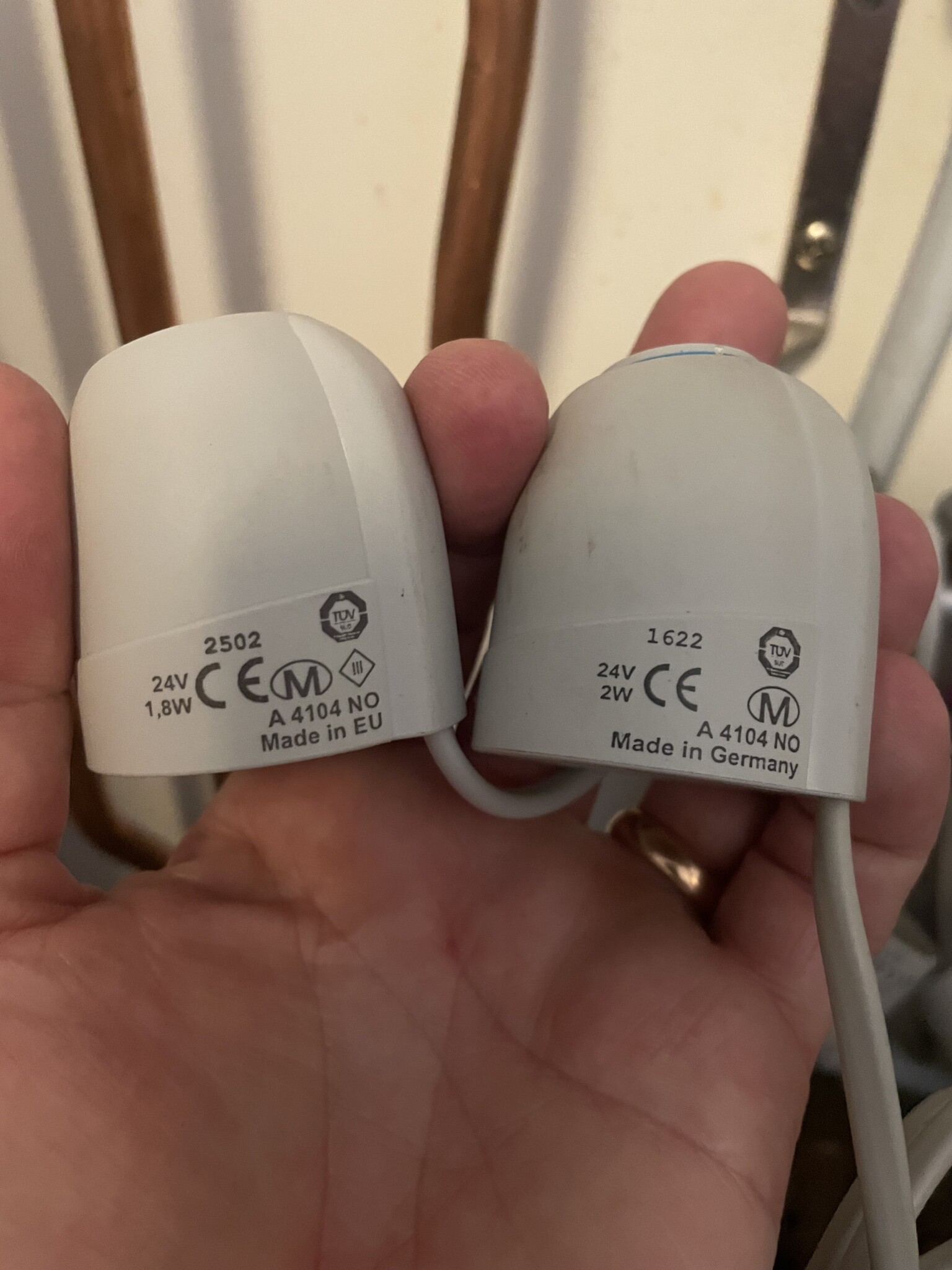

Har bytt till nya ställdon men dessa öppnar sig inte, fastnar i stängt läge när de blir varma. Tar man loss det så är piggen i botten fast. Men när de är kalla så kan man manuellt trycka på den.
Har ett gammalt ställdon som funkar om jag sätter in det.
Har dessa ställdon
”Ställdon VKF 24V AC VKF 24V AC/DC, NO”
Gammalt vs nytt på kort 3
Någon som vet vad som kan vara fel?!

När ställdonet är spänningslöst så är "knappen" i övre läget och mycket av blåa kanten syns.
När ställdonet är spänningssatt (varm) så är "knappen" i nedre läget och inget av kanten syns.
Eftersom både rumstermostat och ställdon NO så ska fördelaren också vara NO, alltså att när ställdonet är spänningslöst eller bortplockad så är ventilen fullt öppen.
Är stiftet i intryckt läge när ställdonet är bortplockad så sitter ventilkäglan fast i stängt läge.
Vad menar du med "Men när de är kalla så kan man manuellt trycka på den."?
Menar du att du kan trycka in "knappen" utifrån och/eller trycka ut "knappen" inifrån?
Det är någon typ av vax eller liknande inne i ställdonet som när det blir varmt stänger ställdonet (trycker in "knappen"). När "knappen" är intryckt så går det inte att manuellt trycka ut "knappen".

När det blir varmare ute så blir det automatikt varmare inne, då kommer automatikt golvvärmen att bli svalare dels pga att "pannan" skickar ut svalare framledning, dels pga att rumstermostaterna känner av att rummet är tillräckligt varmt utan att ha "fullt" flöde på golvvärmeslingorna.
När man har golvvärme så bör man inte ha rumstermostater/ställdon utan man bör justera in golvvärmeshunten samt golvvärmeslingorna så att det blir "rätt" tryckfall/flöde/difftemperatur över shunten/slingorna.
