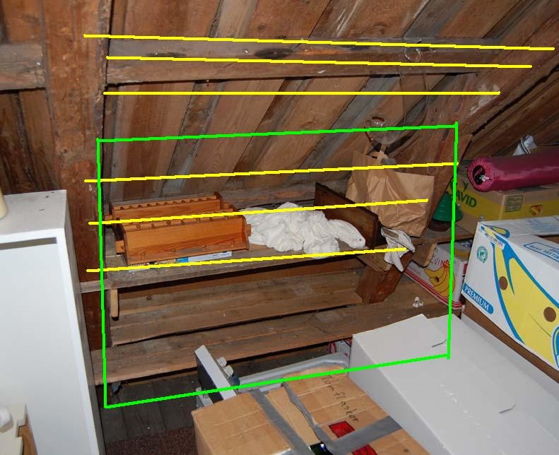

Till ämnet. Vi ska isolera vinden på vårt timrade hus från ca 1890, och göra två rum samt en wc. Vi hade tänkt sätta väv mellan takstolarna och stödben (plus glespanel) och anlita en firma som fyller med cellulosa isolering.
Som ni ser på bilden är stödbenen något vinklade men vi skulle vilja ha en lodrät vägg. Dels för att den sneda ytan inte går att möblera på ett lämpligt sätt och för att utrymmet behövs för att dra avlopssledningen.
Frågan är hur man på bästa sätt reglar upp här för att det ska bli så bra och stabilt som möjligt. Pga en ganska lång avloppssträcka och tunna mellanbjälklag får det bli vägghängd wc därav behöver regelverket göras ordentligt.
Jag har hittils inte kommit fram till vilken som är den bästa lösningen och undrar om någon kan ge ett bra tips
De gula linjerna får symbolisera väven mellan takstolarna och stödbenen och de gröna linjerna den lodräta väggen.
En lösning är att låta stående regel spikas i sidan av takstolen. Enkel montering och lätt att få lodrät och få samma utstick på alla, men då blir det hopplöst att få fast väven på ett bra sätt vilket gör att detta mer eller mindre går bort
En annan är att snedsåga reglar i änden och fästa på "utsidan" i vecket där stödben övergår till takstolen. Detta försvårar inte vävmonteringen men det blir väldigt svårt att få en rak linje längsgående eftersom alla stödben inte är lika vilket leder till en bångnande vägg och svårt att få rätt vinkel och en stabil infästning.
En tredje lösning jag kom på var att snedsåga en regel på längden och fästa mellan stödbenen. Problemet med det är att jag inte har någon lämplig såg för att göra dettat.
Hur skulle ni gjort?
