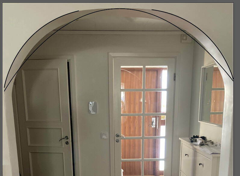

Vi har ett valv som inte är så snyggt, den kurviga linjen är inte jämn. Hoppas det syns på bilden. Vad är det enklaste sättet att rätta till det? Jag tänker att man kan lägga en ny jämn kurva strax under den gamla, men hur?
Aha, på så vis 😊 Nu spånar jag bara, inget jag testat själv. Det skulle kanske gå att du sågar till två bitar lämpligt skivmaterial som får den elips du vill ha och skruvar fast de på var sida om väggen och att sedan spackla upp mot formen med lämplig produkt. Troligen behöver du slipa bort färgen i valvet först.

Det skulle väl kunna fungera med masonitskiva som är böjbar och sen täta hålrummen med lämpligt material? Så hade jag gjort om det bara böjen som skulle jämnas till.Centano skrev:
