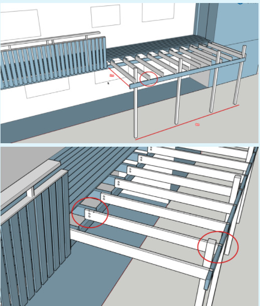

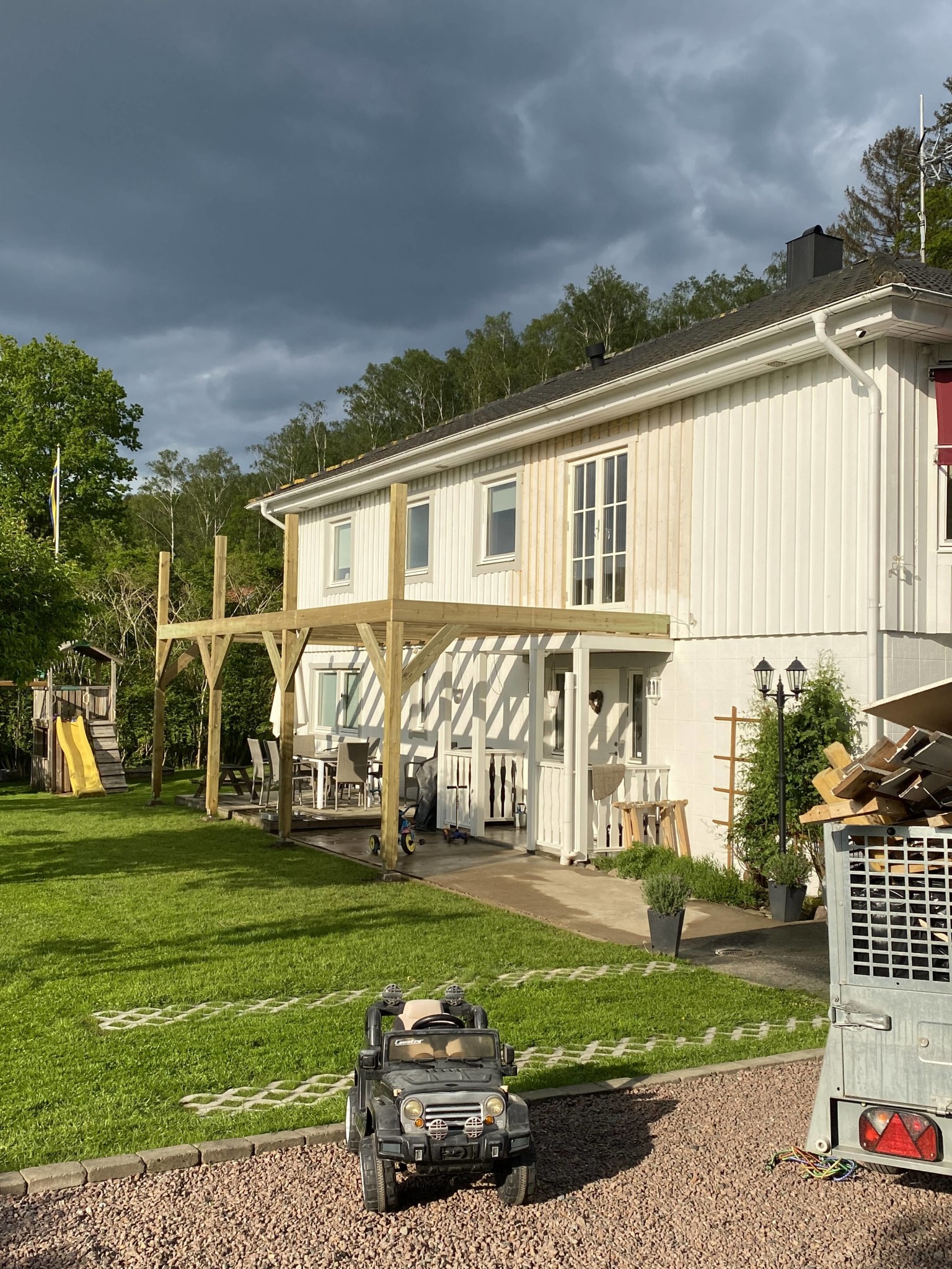

Jag undrar helt enkelt om man kan säga vad en balkong klarar av att bära i vikt?
Byggarna slog upp en balkongram för mig. Detta är lägetssituationen:
- Den är förankrad i marken med betongfundament i framkant. I bakkant är den förankrad via bärlina in i husets liggande reglar bakom ytterpanel (220x45).
- Bärlina i 220x45.
- 50cc mellan reglar (170x45).
- Bärlinan i framkant är injackad in i stolparna så den vilar inne i dessa.
- Stolparna är 125x125 impregnerade.
Kan man säga på ett hum? Går det att räkna ut?
Visa bilaga 522806 Nybyggd träbalkong med stolpar och bärlinor förankrad i ett vitt hus och marken.
  • Schematisk illustration av en balkongram med mått, förankrad i mark och hus.

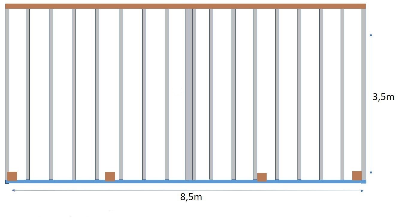

okej, kan jag sätta in dubbla reglar lite här och var för att hjälpa? På mitten ligger tre reglar tex?
Jag satt och kollade på någon annans ritning och jag upplevde dess mått på stolpar/plank som ganska futtiga jämfört med min?
Illustration av träreglar för byggprojekt markerade för att visa placering av dubbla reglar.

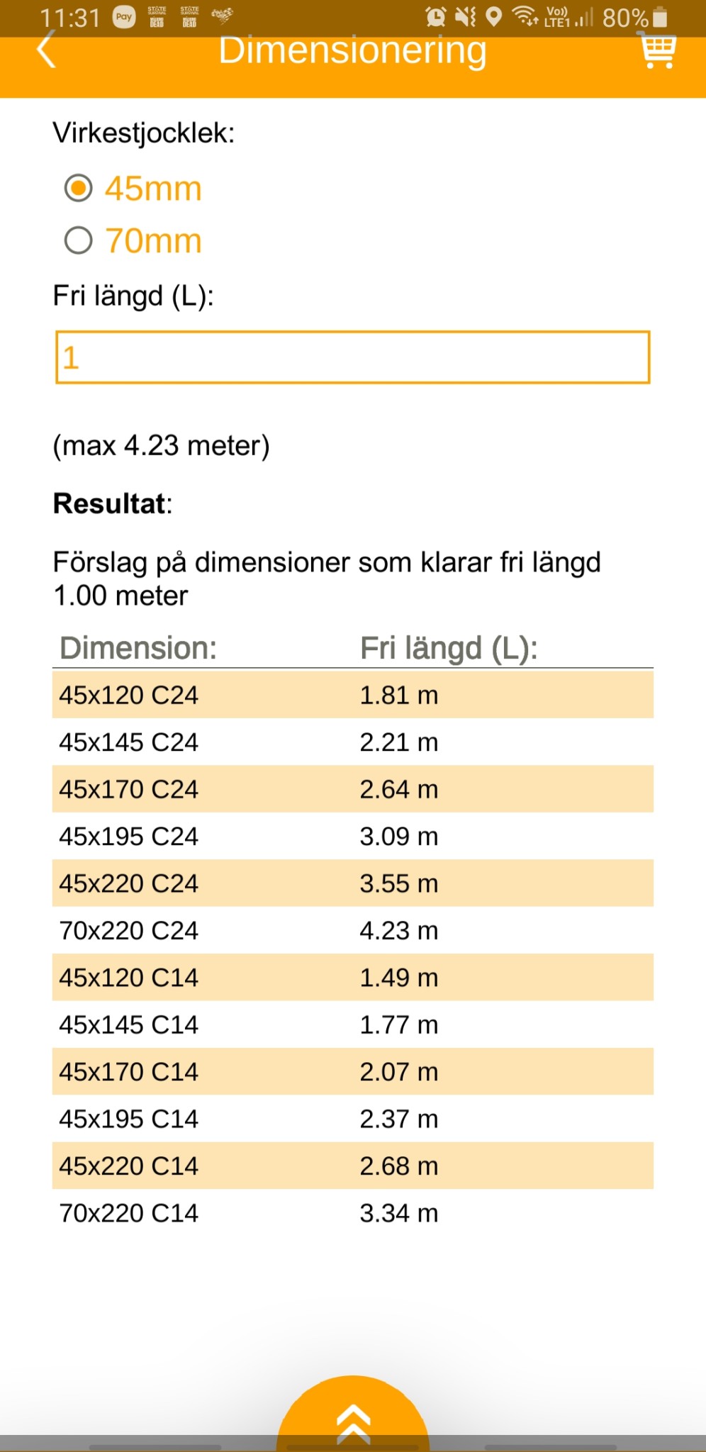

Detta är svenskt träs rekommendationer på dimensioner på altanbjälklaget vid cc600
Skärmdump av trädimensioneringsguiden för altanbjälklag med olika trästorlekar och rekommenderade spannlängder.

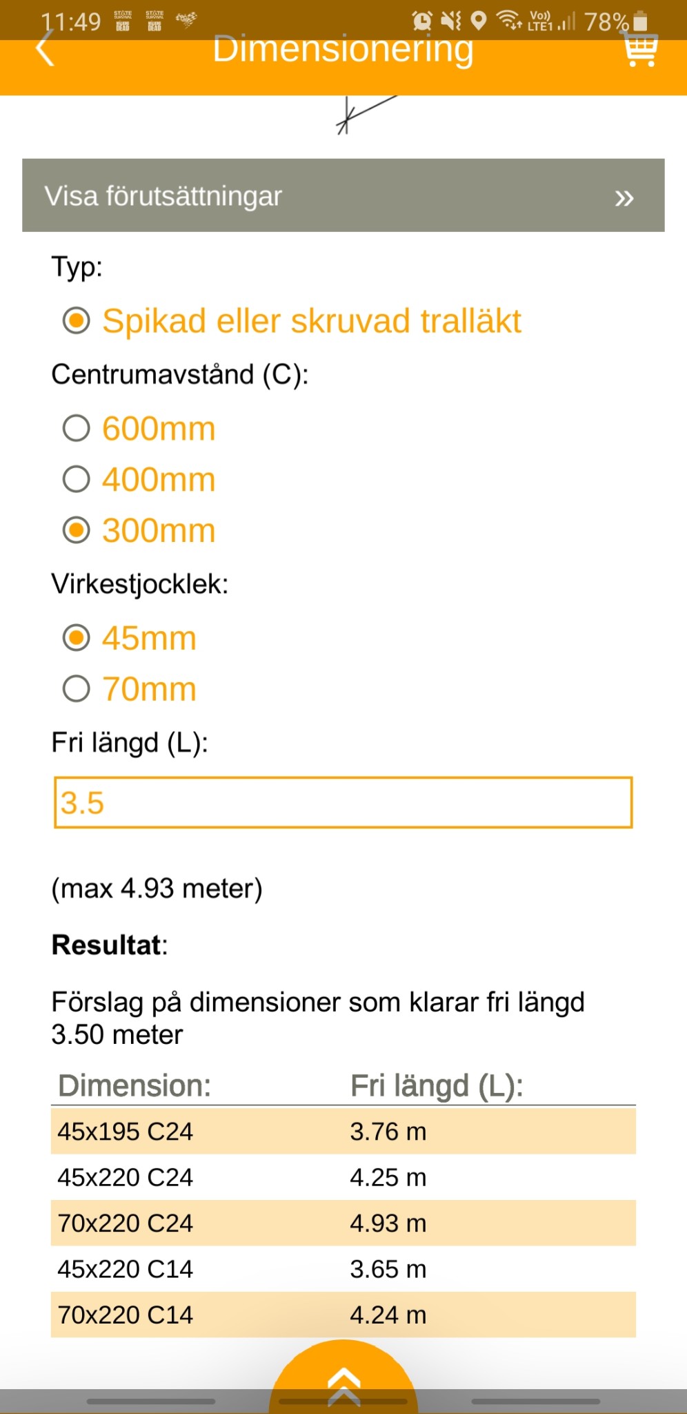

Tyvärr har du lite problem.
Det är höjden på reglarna som påverkar mest.
Här har du för cc300 obs att det är C24
Skärmdump av en dimensioneringsapp som visar träregeldimensioner för cc300 och C24 kvalitet.
