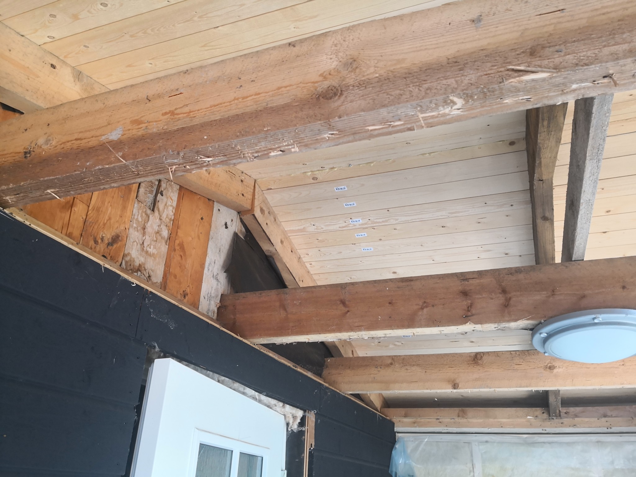

Här är bild på hur det ser ut under taket på verandan. Om det kan hjälpa något. De två yttre balkarna är 50x155 och den mittersta är 70x155.
  • Undersidan av ett verandatak med träbalkar där två yttre är smalare än den tjockare, mittersta balken.

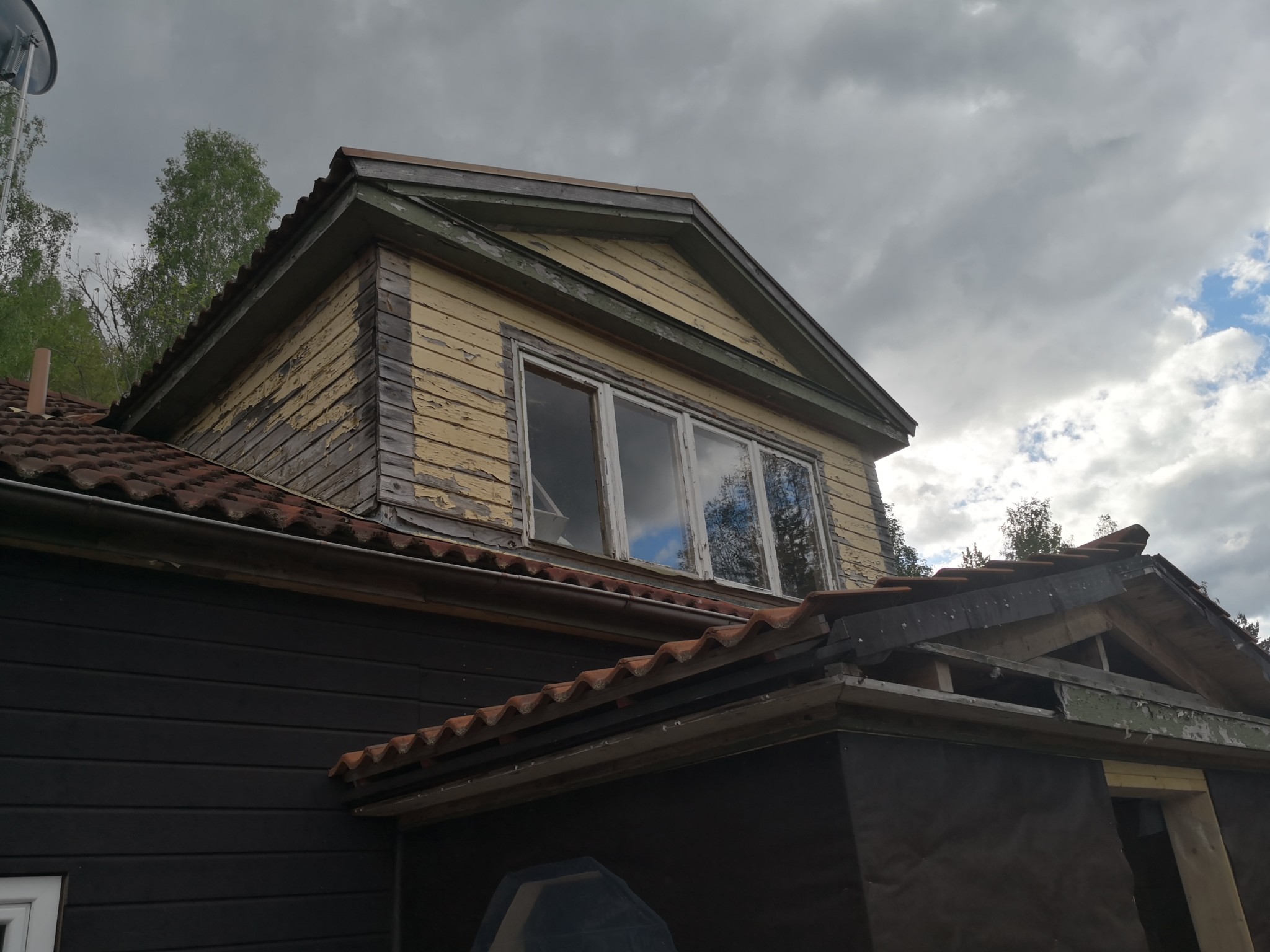

Bilden visar att verandataket till hälften vilar på den aktuella väggbiten. Om man ska kunna räkna på en balkdimension med någon noggrannhet krävs en detaljerad beskrivning av förhållandena. Eftersom du saknar ritningar finns det två alternativ. Det ena är att du mäter upp huset och med stöd av det gör egna ritningar. Det andra är att du med foton (interiört och exteriört) kan dokumentera verkligheten så att man kan förstå hur det är byggt. Eller en kombination av båda alternativen.

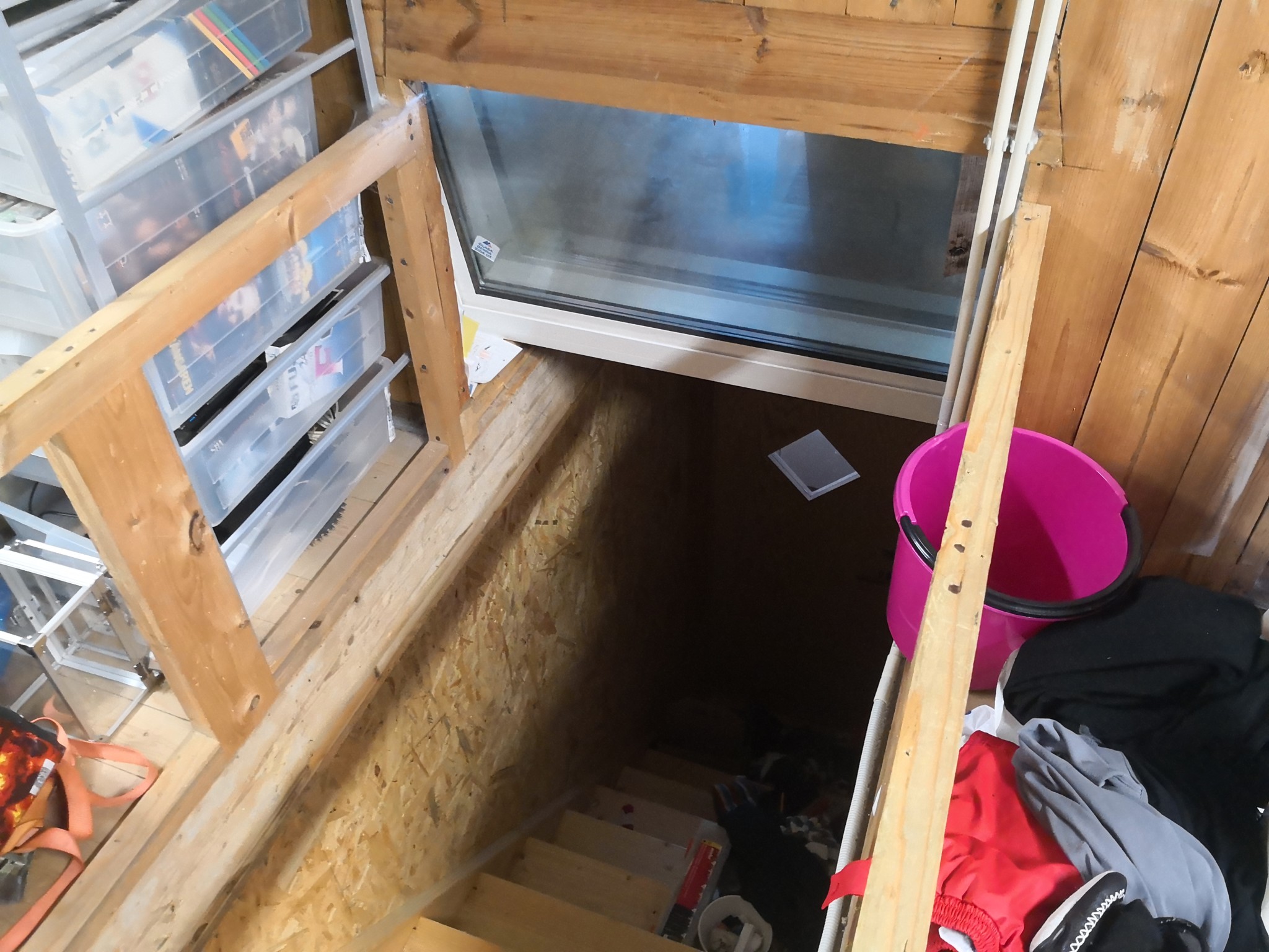

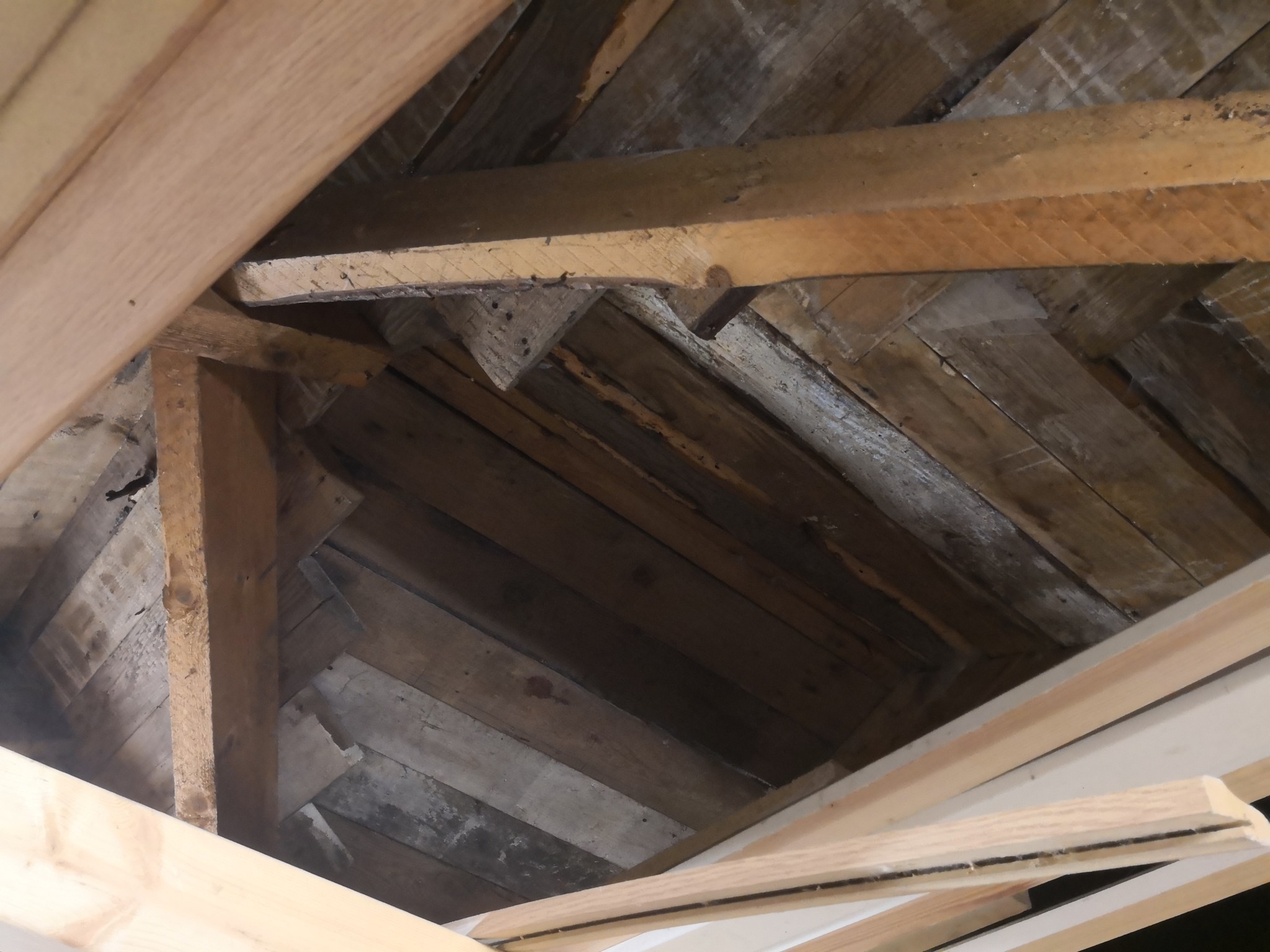

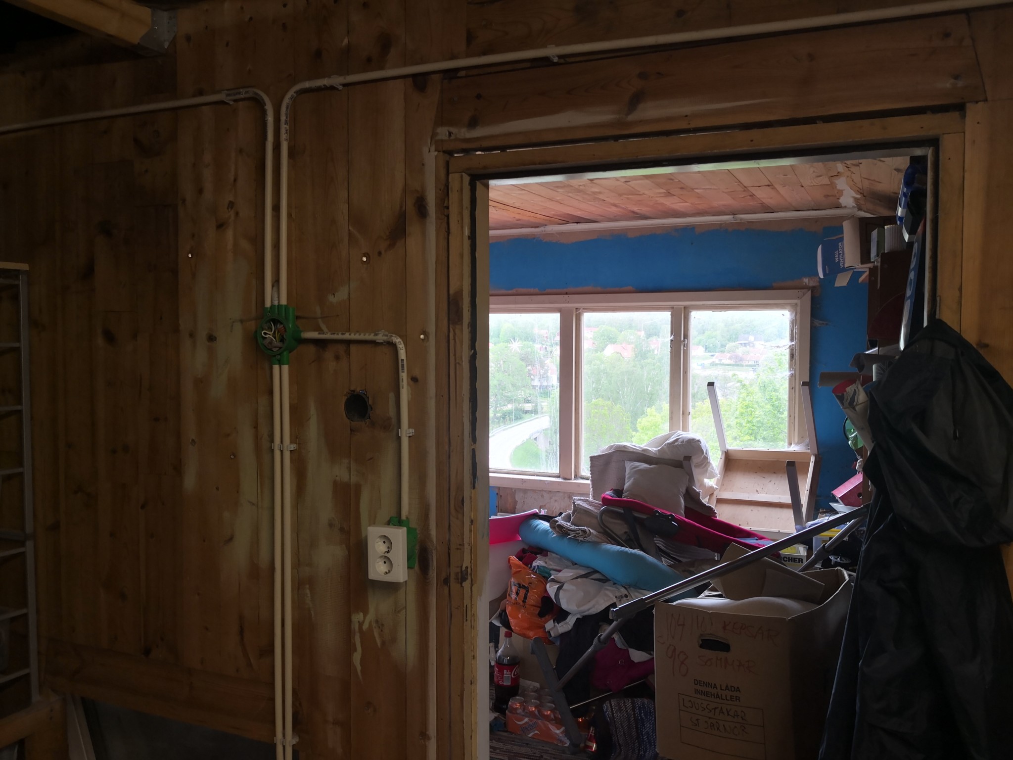

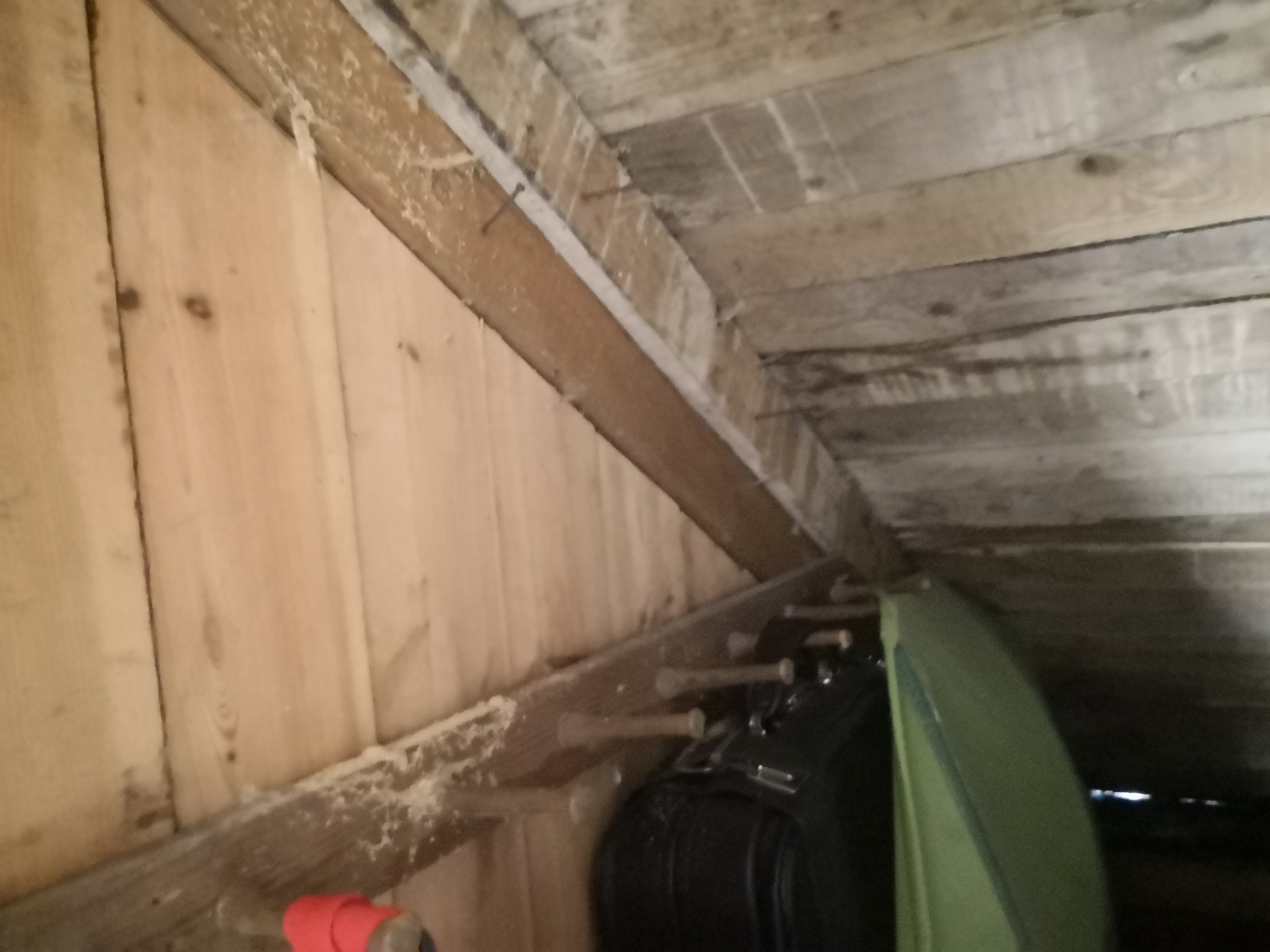

Säg precis vad jag behöver fota så löser jag det. Har mätt en massa genom åren men kanske inte det som behövs här.

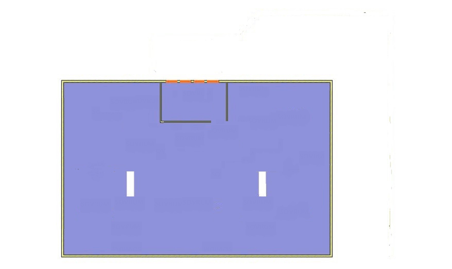

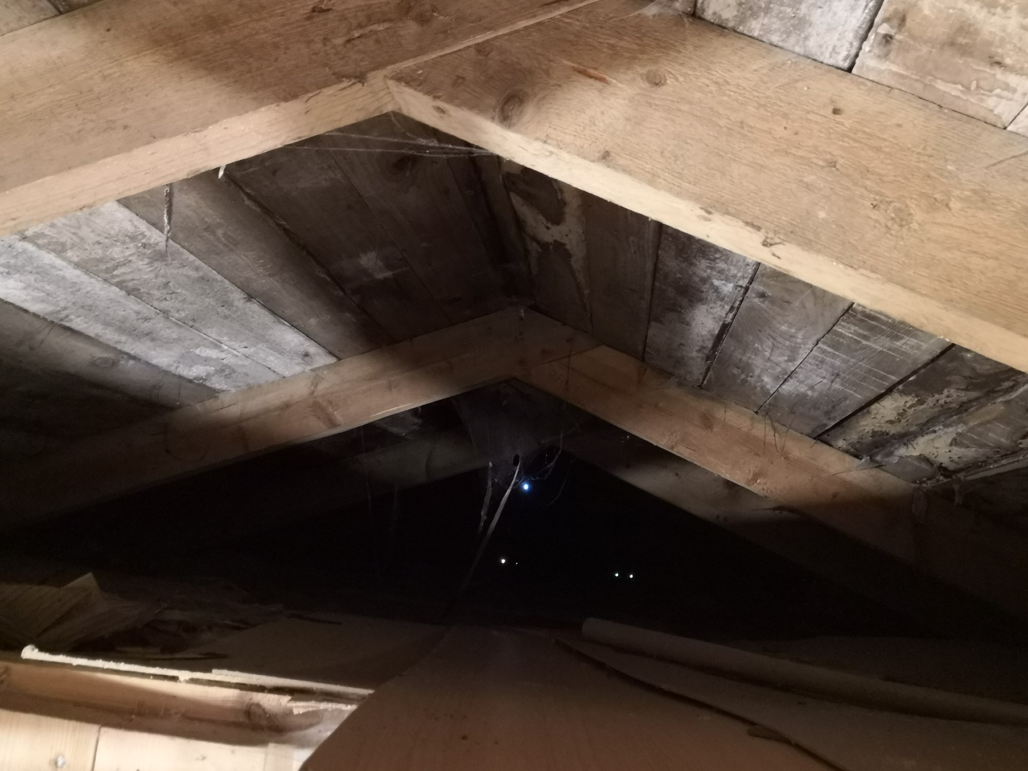

Helst skulle jag vilja se planritningar över bottenvåning och vindsvåning samt sektion (genomskärning) genom hela huset i det aktuella läget. Dessutom foton, inifrån på vindsvåningen visande takkupan, och utifrån visande fasaden ovanför verandan.
Några andra ritningar än det som jag postat finns inte. Vinden har bara en trappa upp och sen en takkupa.

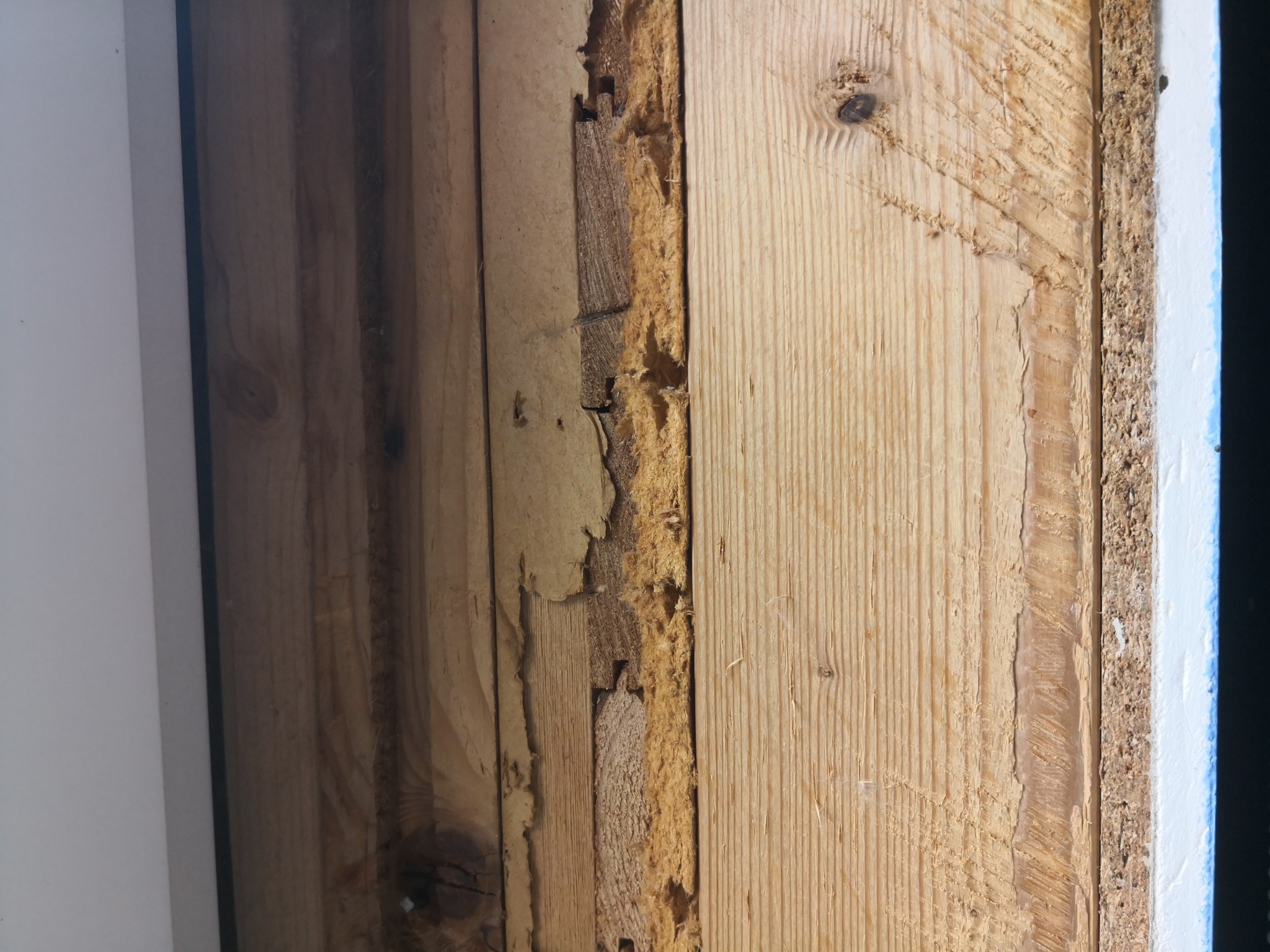

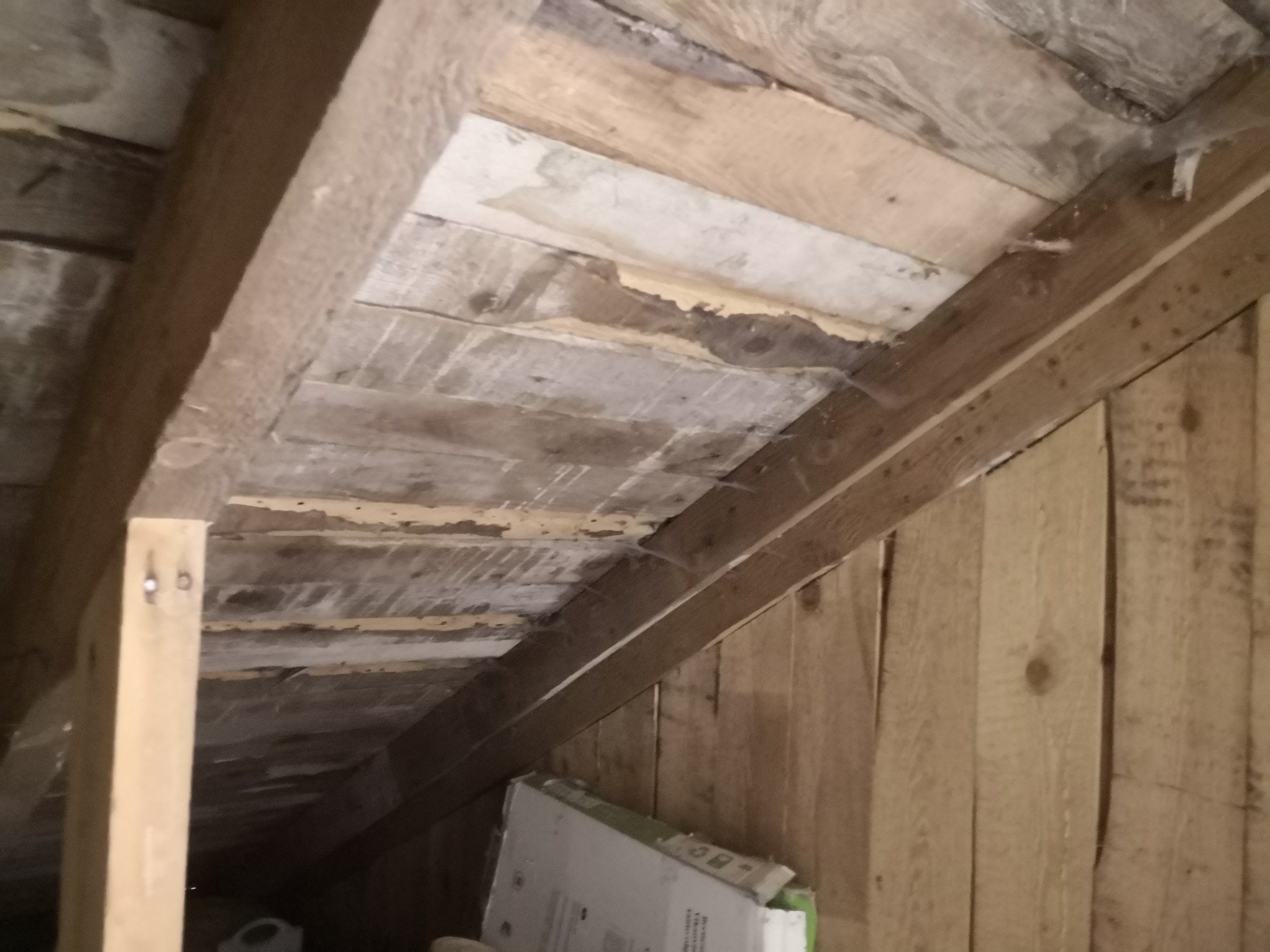

Väggen bestod från början av tretex, råspont 17mm, plank 65mm och panel. Nu sitter det ytterligare 95mm-reglar på insidan och dubbla 45mm-reglar på utsidan.
Tagit en massa bilder på det mesta, om det är nåt som saknas eller behöver förklaras så säg till.

Jag hade tänkt att du skulle göra ritningarna själv... Bilderna visar ändå att en stor del av taklasterna går vid sidan av avväxlingen. Jag vill nog fundera på det någon dag.
