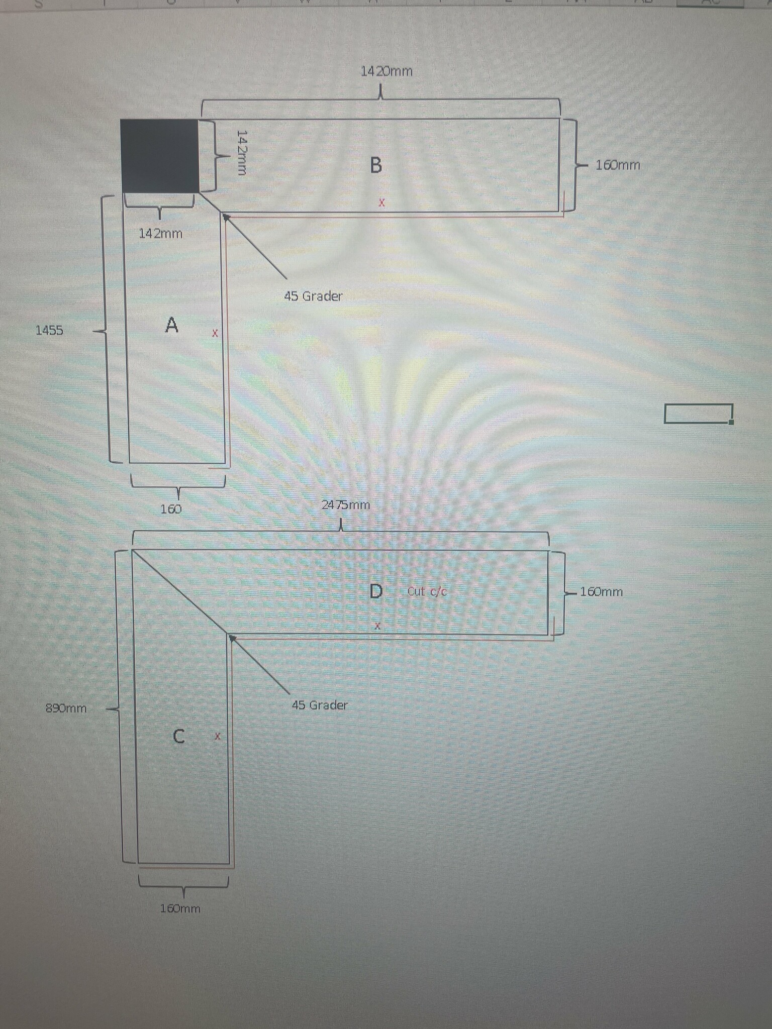

Skall beställa dessa skivor men saknar några mått. Försökt mig på att lösa det men tydligen saknas intelligens.
Hjälp önskas 🙂
- Hur får jag fram markeringarna X?
  • Teknisk ritning på skärm med mått och vinklar för konstruktionsdelar märkta A, B, C, D.
G Granngubben skrev:
Har lite svårt att se dina sffror, men jag får det till:
XA = 1455 + 142 - 160 = 1437 mm
XB = 1420 +142 - 160 = 1402 mm
XC = 890 - 160 = 730 mm
XD = 2475 - 160 = 2315 mm
Kolla att jag läst siffrorna rätt!
Bänkskivornas snedsågade ändar blir likbenta trianglar med lika långa kateter, se tex [länk]
Tusen tack!
